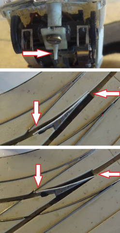

Moin Fallerista, moin zusammen,
gut zu wissen, wo man sich Rat holen kann.
(03-04-2022, 23:09)Fallerista schrieb: ... Bei der zweiten einfach das kleine Kunststoffstück mit einer Pinzette bugsiert und eingeklebt. Der Schlitz sollte am Ende der Wippe fast geschlossen sein. Bei meinen guten Weichen ist das ab Werk so. Ob die anderen verschlissen waren oder ausserhalb der Toleranz?
Bei mir war es der Verschleiss des Führungsstifts, weshalb ich deinen Joghurt-Trick angewendet habe:
![[Bild: Weichenrueckstellhebel.JPG]](https://www.ebmos.de/sonst/suche/Weichenrueckstellhebel.JPG)
Hab ich zwar nicht aus einem Joghurtbecher geschnitzt, funktioniert aber auch
Bin gespannt, wie sich Autochens mit neuen Führungsstifte verhalten ...
