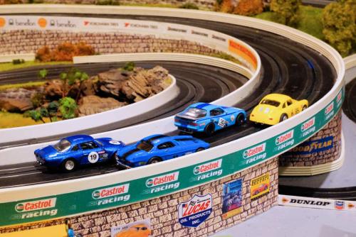

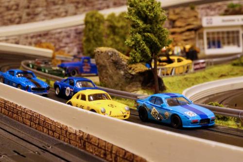

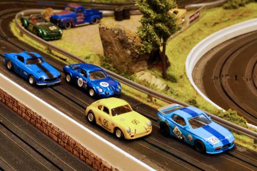

Hi Racingfreunde,
noch ein paar Resinchen...
Der Porsche 944Turbo (von Klaus) kam sehr schön, aber etwas zahm rüber, habe ihm deshalb vorne "aufgebohrt"(große Kühleröffnung) und darunter eine Frontlippe geklebt. Der Kühlergrill ist aus schwarzer Fliegengaze. Dazu noch Heckdiffusor und beidseitig Seitenauspuff. Der 944T steht auf einem Tomy SG+ Chassis.
Die anderen 3 laufen auf Tyco 440x2.
Porsche 356 und Volvo (sind von Stefan), besonders schön, endlich einen 356 für die größeren Chassis im Maßstab 1:64 zu haben. Davon habe ich dann noch einen zweiten meiner Frau geschenkt (ist ihr Lieblingsauto), hat mir natürlich mal wieder viele Punkte eingebracht... Wink
Der Alpine A110 war noch von Björn. Bei dem habe ich die Stoßstangen weggefräst.
Alle Felgen sind aus den Restbeständen von Umpfi.
Sehr schick, gefällt mir gut! Woraus hast du den Heckdiffusor beim 944 gebastelt?
Dominik
"Die höchste Form des Glücks ist ein Leben mit einem gewissen Grad an Verrücktheit.“ Erasmus von Rotterdam
(22-04-2022, 19:05)Bon_Slott schrieb: ... Woraus hast du den Heckdiffusor beim 944 gebastelt?
Hallo Dominik,
habe ein weißes Doppel-U-Profil - zwei U´s an/nebeneinander - verwendet. Gibt es i.d.R. in jedem Baumarkt. Querschnitt: 16 breit, 6mm hoch.
Diese Doppelschiene ist eigentlich gedacht, wenn unten und oben montiert, um 2 dünne Schiebetüren zu führen. Kosten selbst als 1m-Stück nicht viel.
Davon habe ich ein Stück von ca. 6mm Länge abgeschnitten, die Höhe noch auf 3mm reduziert, silbern lackiert und mit Sekundenkleber angebracht.
