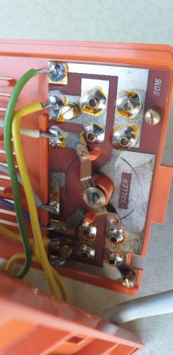

Im Inneren der grossen Pyramide (3740)
Viele, viele Jahre des Rätselratens haben ein Ende. Wie sieht es im Inneren des 3740 aus?
Röntgenanalyse, Kombinatorik in Verbindung mit etwas Wagemut ermöglichten eine zerstörungsfreie Öffnung.
.jpg   20220422_132801.jpg (Größe: 59,97 KB / Downloads: 449)
Und ganz im Inneren finden sich sogar noch eindeutige Inschriften:
Das Ölen des Spannungswahlschalters bewirkt Wunder. Die Kammer ist wieder geschlossen.
Hallo Christian,
danke für die Einblicke, da wird also nur die Wechselspannungs-Seite geregelt. Der Gleichspannungsausgang ist fix, wenn ich das richtig sehe.
War mir auch neu.
Meinst du, den Drehschalter kann man auch von außen ölen?
Hallo Lothar,
Gleichstrom wird auch geregelt, zumindest ändert sich die Spannung am Ausgang.
Für die Ölung des Drehreglers von aussen gibt es Hoffnung, denn hinter dem Schaltknauf befindet sich eine Öffnung im Gehäuse. Probiere ich heute noch aus an einem zweiten Trafo. Dachte immer, der soll so schwergängig sein, weil er ja auch einen Schlitz für grosse Schraubendreher hat. Nach der Ölung ist er ganz leichtgängig :-). Wieder ein Fummelknopf mehr, an dem man spielen kann.
Ahhh,
dann sind die beiden Kabel vom Gleichrichter und der wird von der geregelten Spannung versorgt. Raffiniert.
Ölen von Außen klappt mit etwas Geduld  Wink . Einen kleinen Ölsee rund um den Schalter und dann ein Weilchen hochkant stehen lassen...
