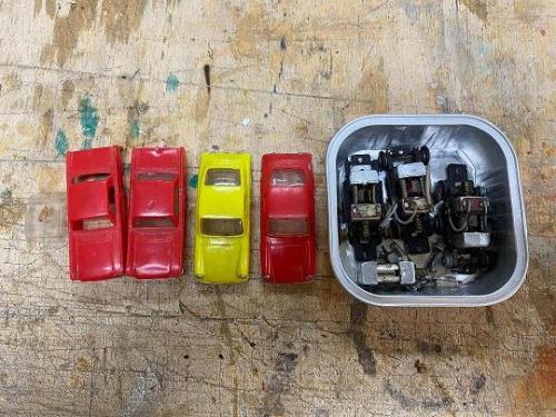

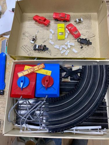

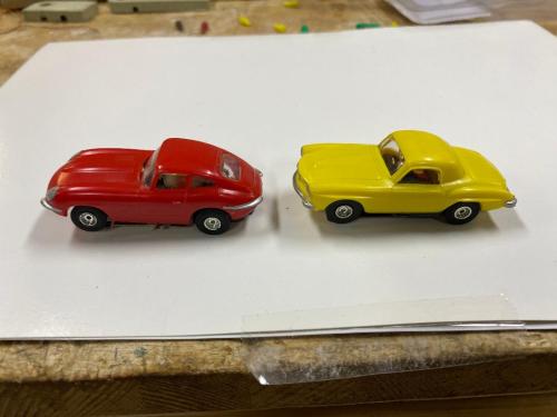

Ich habe vor kurzem diese Uniropa Packung recht günztig erworben und sie ist gestern bei mir eingetroffen.
Die Autos werden in absehbarer Zeit restauriert und wahrscheinlich mit Faller Motoren bestückt. Dazu lasse ich mir noch was zum hinteren Schraubstutzen einfallen! Das wird wahrscheinlich ein 3D gedruckter Adapter.
Interessant ist, dass nicht nur die Kartons unterschiedlich groß sind, sondern auch die Schienen unterschiedlich sind.
Kann ich jetzt leider nicht zeigen, da die Mercedespackung in Folie eingepackt ist. Hier sind die Schienen von den Verbindern her 1:1 mit Faller kompatibel, während die Schienen der Porschepackung ein gänzlich anderes System haben! ist vielleicht auf dem Foto oben erkennbar.

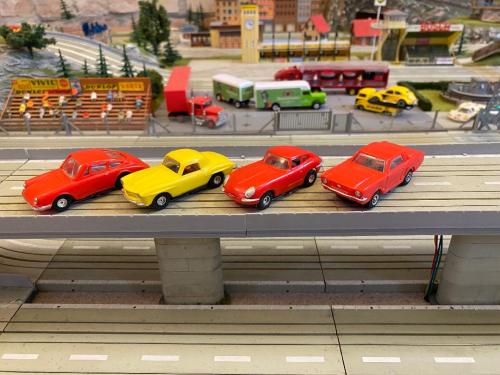

Da habt ihr was falsch verstanden! Natürlich werden die kompletten Autos (drei) original restauriert, wobei die Motore ein Problem sein dürften mit 4,5V! An den restlichen Karosserien wird auch nichts verbastelt! Ich werde lediglich einen Adapter ähnlich Citroen und LKW drucken! Der Radstand ist exakt Faller und der vordere Stutzen passt auch! Ich besitze ja bereits den Jaguar und den Mercedes 190 (auch ohne Chassis)!

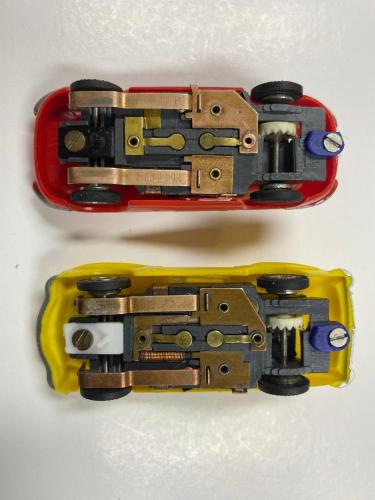

Hallo Jungs,
ich sollte ja Infos geben, wenn es Neues gibt!
Mein Bekannter hat mal die ersten Testteile für die Uniropa-Faller Adapter gedruckt!
Die sind noch nicht ganz optimal, aber zum Probieren schon mal brauchbar!
So kommen die Autos wenigsten wieder auf die Straße (und in die Vitrine)!

das ist dir richtig gut gelungen ,tolle idee , tolles ergebniss .
