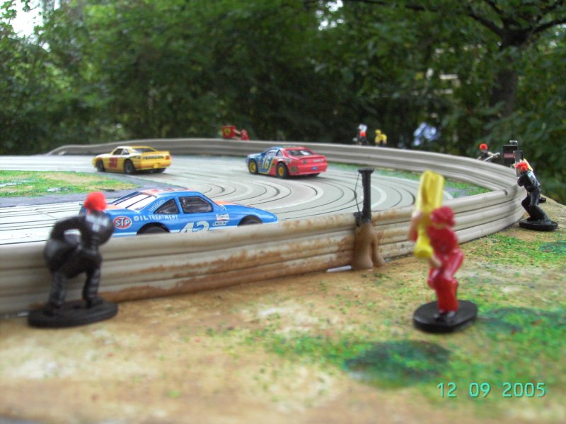

für die Bande habe ich z.T. Stegleitung verwendet. Die sind zwar für Unterputz gedacht und damit lichtempfndlich. Aber meine Langzeitversuche sind jedenfalls erfolgreich verlaufen. Bisher bröckelt da nix:
[Bild: E25_RennszeneMitFiguren.jpg]
(Für ein größeres Bild: Rechtsklick > Grafik anzeigen)
Zu erahnen auf dem Bild ist der etwa 4 cm breite Seitenstreifen bis zur Bande.

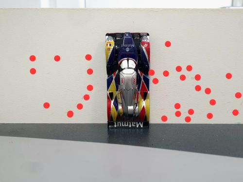

Die Fahrbahn meiner Module habe ich, wie Hebi auch vorgeschlagen hat, mit kleinen klebrigen Tropfen gemacht, allerdings bei mir aus Silikon. Nageln oder Schrauben erzeugt eine Schallbrücke.
Die Idee, die Figuren mit Fotokleber o.ä. zu befestigen, ist genial Smile .

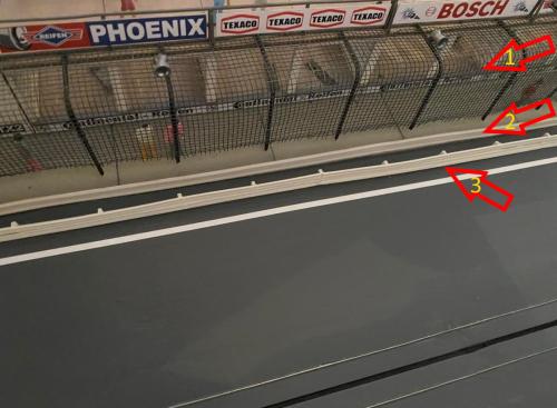

Kleiner Nachtrag, diese Stegleitung halte ich für so eine große Anlage, wie du sie vor hast am günstigsten. Optisch sind die passend und erfüllen ihren Zweck wie in der Realität.
Auf der Rückseite meiner Boxenanlage habe ich die verbaut.
1 = Maschendrahtzaun
2 = Stegleitung
3 = Leitplanken der Firma Noch, doppelt übereinander geklebt.

find das fast too much , schaut aus wie quantanamo oder hofgang stadelheim ....
vielleicht alufarben oder mattweiss , dann würkte , wärkte ? das nicht ganz so finster ...

der Käfig auf der Gegengerade von Start- und Ziel am alten Nürburgring war finster.............da ist meiner direkt erfrischend hell Smile
