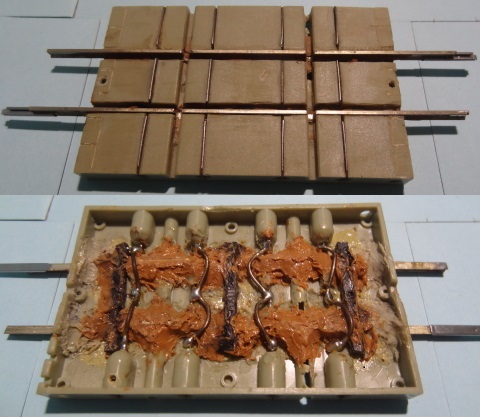

ich hab das Mal mit Faller ams und H0-Schienen gemacht und läuft gut:
[Bild: Faller_ams_BahnkreuzungDIY.JPG]
Dazu habe ich mit der Eisensäge zwei Schlitze in die 5cm-Gerade gesägt inkl. Durchtrennen der Fahrbahnleiter. Dann die beiden Gleisseiten eingezogen und von unten arretiert. Anschließend die Fallerleiterbahnen mit Silberdraht wieder elektrisch verbunden. Zum Schluß kamen noch mit der Eisensäge die Schlitze in der Fallerschiene.
Die Unterseite würde ich heute anders stabilisieren Big Grin .
Vielleicht klappt das Verfahren ja auch mit den N-Spur-Schienen ...
