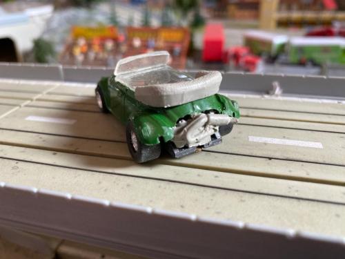

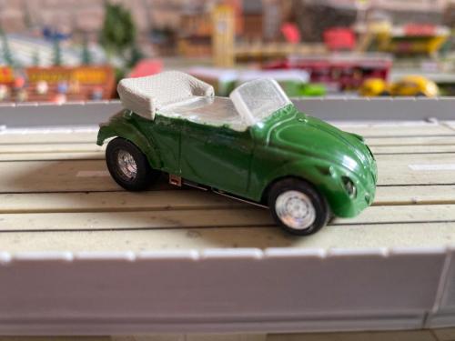

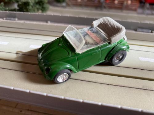

Hallo Resin-Freunde,
ich habe mich mal an mein Projekt "Streaker Cabrio" gesetzt und das Urmodell etwas bearbeitet. Dazu habe ich zwei Polizei Käfer Totalschäden verwendet. Bei einem waren, wie so oft, die A-Säulen defekt. Der dient als Basis für den Aufbau. Der zweite war komplett zerbrochen, von diesem stammen die hinteren Kotflügel. Die größte Herausforderung stellt der Scheibenrahmen dar, da dieser beim Original Cabrio anders aussieht als bei der Limosine.
Der Motor und die Verdeckpersenning sind bereits aus Resin. Jetzt muss erstmal der Kleber richtig trocknen und dann muss ich das Teil spachteln, schleifen und polieren, um die Silicon- Form abzunehmen.
Als Antrieb kommt ein Faller Flachanker zum Einsatz.
Die Felgen sind von Vincent.
So ähnlich soll er später mal aussehen!
schöne Grüsse aus Kleinbeeren
Micha
