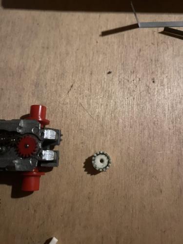

Die Zähne vom Kronrad fehlen nicht, nur die 2 Spitzen sind rund.
Ich habe das Gefühl, das Kronrad nicht zum kleinen Zahnrad.

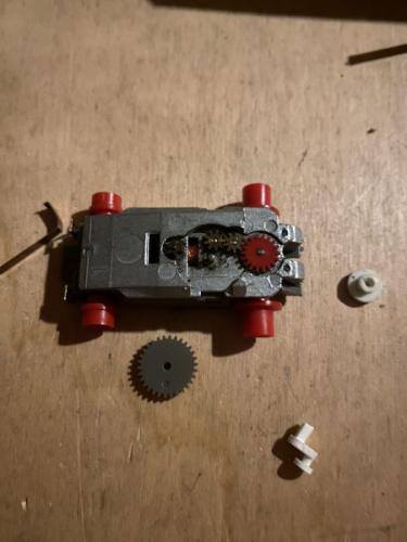

So, jetzt die Bilder:

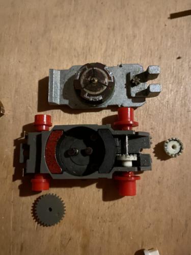

Das ist der Motor
hier mit dem alten Kronrad
Ohne dem grauen Zahnradläuft der Motor wie Schmitz Katze
Das alte Zahnrad
das kleine Zahnrad im Deckelfasst schlecht ins Kronrad. Jedensfalls geht die Platte schlecht drauf. Das war mit dem alten Kronrad schon so.

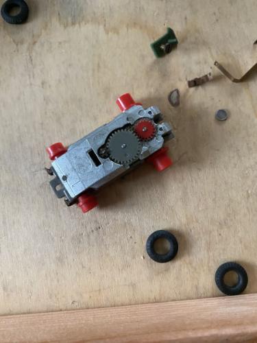

Novhmal ich. Ohne Achse läuft alles super. Auch der Deckel geht leicht drauf.
Ist die Achse wieder drin, klemmt der Deckel mit der kleinen Zahnrad an dem Kronrad.

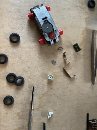

Ich habe das alte Kronrad hinten ein bischen gekürzt. 4-5 hin und her auf Schmirgelpapier. Per Hand geht alles.
Jetzt mache Mittag und dann versuche ich es mit dem neien Kronrad.
Ich melde mich danach.
HAAA..... er läuft. Big Grin
Ein zehntel vom mm weg geschmirgelt und er läuft. Bischen öl braucht er noch.
