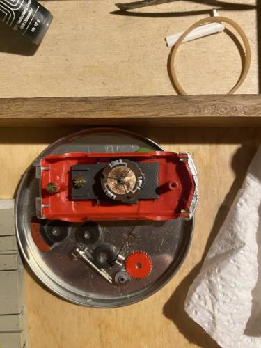

Der sieht dahingehend furchtbar aus weil die Kollektorflächen so schwarz aussehen.

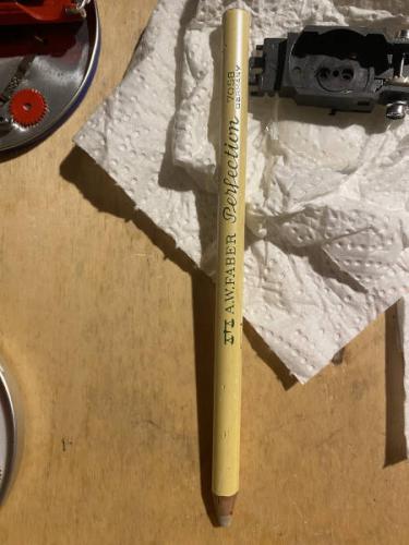

Der Stift radiergummi ist meines erachtens zu weich, daher lieber die Blau/Roten nehmen.
Die Kohlen müssen auch nicht immer getauscht werden. Erstmal
brutzeln das reicht aus.

....so n glasfaserstift ist auch nicht verkehrt .
geht gezielter und sanfter als ein radiergummi ...

zudem gibts den Glasfaserstift in verschiedenen Härten und er eignet sich auch super zum Reinigen der Schleifer.

Man sollte allerdings darauf achten, dass sich die feinen Glasfaser-Härchen nicht in die Fingerlein bohren

Wo gibt es denn die " Glasfaserstifte"? e...?
Bei Halgato nämlich nicht.
Ich habe sie gefunden. Wie lange halten die? Sehen schon dünn und kurz aus.

.. gib einfach mal als Suchbegriff "Set 1x Glasfaserradierer 2mm" ein, da findest du jede Menge...

(08-03-2023, 19:12)mos schrieb: Man sollte allerdings darauf achten, dass sich die feinen Glasfaser-Härchen nicht in die Fingerlein bohren
Ach deswegen pikt das immer…….. und nicht einatmen beim Reinigen, man sagt, die Härchen würden Lungenkrebs verursachen.

Hallo Klaus,
Spannend bleibt natürlich, ob denn der Motor nach der Kollektorreinigung einwandfrei läuft oder immer noch ... naja. Und falls ...naja, was fällt dir auf?

So, mein Problem mit dem Kronrad ist fast weg. Gefühlt 50 mal habe ich mein LKW erlegt. Immer mit 3000 Schleifpapier das Kronrad hinten 2-3 mal hin und her gezogen. Wieder zusammen ...... und wieder zerlegt.
Nur zur Info, jetzt läuft der LKW richtig.
Es war wirklich zu stramm zwischen Kronrad und Zahnrad.
