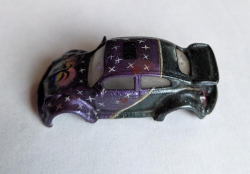

PS.   Die Karosserie für den nächsten hab ich schon
Wird ein Käfer mit Porsche Heckflügel usw. fand ich in meiner bastelkiste

PS hier mal ein foto der käferkarosserie natürlich in 1;87 muß wohl wiking gewesen sein,,
(hab ich vor vieleicht 30 jahren mal angefangen aber nie fertig gestellt) aber fahrgestell ist ja nun bei slotracer nicht das problem
schneckenantrieb aus china ist auch mehrfach vorhanden
die rötlichen verfärbungen sind durchs fotografieren entstanden
