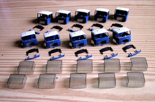

Nach quälender Wartezeit (7 Tage) habe ich Heute die letzten noch erhältlichen Fahrerhäuser des
MAN F8 kurze kubische Kabine von Herpa geliefert bekommen.
Jetzt steht nichts mehr im Weg um unsere Lkw's umzubauen; zumindest 10 Stück.

Wow, Glückwunsch
Waren die Kabinen schon so eingefärbt?

Jepp, obwohl man mir nicht garantieren konnte das alle noch vorhanden bei Lieferung in Blau sein würden

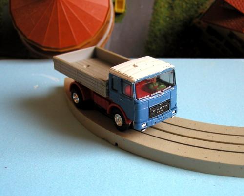

Sodala, nach einigen kleinen Anpassungen hier nun mein erster 2-Achser mit dem Herpa Fahrerhaus MAN F8 kurz.
Mein Fazit aus diesem Umbau wäre folgendes: an der entsprechenden Stelle um etwa 3 mm herunterfeilen ist keine
allzu große Arbeit und lohnt sich m.E. für mich immer. Ein kleiner Nachteil ist das die Pritsche durch das etwas größere
Fahrerhaus nun etwa 3 bis 4 mm nach Hinten einen Überhang hat, aber damit kann ich leben.

ich finde den Klasse.
Wird noch lackiert? Könnte mir die Pritsche und das Fahrerhaus im gleichen blau sehr gut vorstellen
bis dann
Hermann
Beiträge: 1.082
Themen: 97
Registriert seit: May 2018
8
Location: FÜ
Lackieren werde ich nur das Dach denn dort ist die weisse Farbe durch das viele berühren stellenweise
abgeplatzt. Weis der Geier warum.
Jedenfalls werde ich erst einmal die restlichen Fahrerhäuser von der weissen Farbe am Dach befreien.

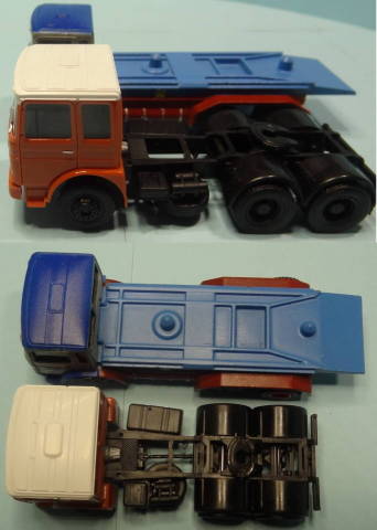

Das ist übrigens eine "Roman"-Kabine, ein lizensierter Nachbau. Die hatte Herpa auch Mal als Fertigmodell im Programm. Bei meinem ist die Ausführung "Kabine lang":
![[Bild: ManVsRoman.JPG]](https://www.ebmos.de/sonst/suche/ManVsRoman.JPG)
Sieht bei dir auch so aus, oder täuscht das Bild?

Hi Mischa,
wenn ich das so vergleiche ist das die lange Version, macht aber nichts. Übrigens hat Herpa mir von der Roman-
und von der F8 je 5 Stück geliefert. Ist mir aber erst aufgefallen als ich die Kabine zusammen gebaut habe. Nunja.....
