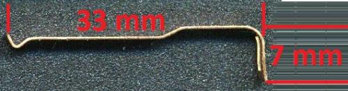

Hast du Mal die Bauer-Schleifer für LKW ausprobiert/nachgemessen, ob die - ohne Bastelei - passen würden?
Hallo Michaelo,
nein die kannte ich noch gar nicht, wäre eine Option wenn ich die Maße davon hätte , aber meine Eigenbauten funktionieren tadellos.

Habe Mal die Bauer-Schleifer für LKW nachgemessen:
Könnten die passen?
Da mir das fleckige Gold nicht gefiel gab's noch einmal neue Farbe , diese Mal Onyxgrau metallic.
@michaelo , ja die sind goldrichtig , meine selbstgemachten sind 32 mm lang , den mm mehr bekomme ich unter , bei der nächsten Bestellung sind die dabei für den originaleren Look.
