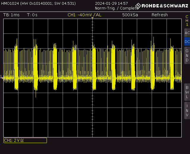

Durch das stabilisierte Labornetzteil ist der Spannungsverlauf an der Bahn ohne die überlagerte Wechselspannung wie man sie beim  beim Faller Trafo 4016 beobachten kann:
[Bild: KSQ0005.JPG]
Ich gehe aber davon aus, dass sich die Auswirkungen nicht bemerkbar machen.
Schön zu sehen, sind die durch den Motor induzierte negativen Spannungsspitzen.

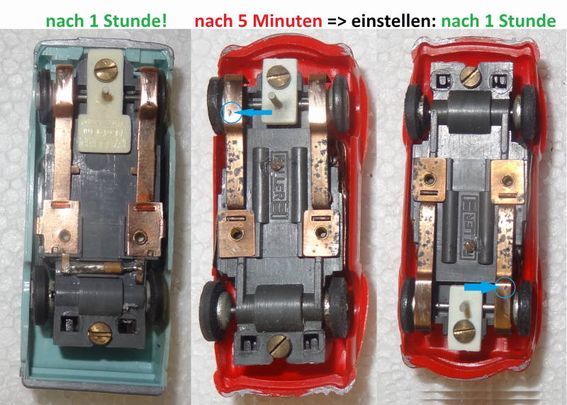

  • MB220
    • langsamste Geschwindigkeit bei 40 mA!
    • 1 Stunde ohne Stopp
    • flüsterleise
    • kaum Störungen im Radio
    • kein Funkenschlag
    • kein Abbrand (siehe Bild)
  • MB190
    • langsamste Geschwindigkeit bei 60 mA
    • Stopp nach 5 Minuten (siehe Bild)
    • Einstellen der Schleifer + Säubern
    • dann 1 Stunde ohne Stopp
    • leise
    • reduzierte Störungen im Radio
    • minimaler Funkenschlag
    • kein störender Abbrand (siehe Bild)
[Bild: KSQ0004.JPG]
Fazit:
  • Störungen und Abbrand machen sich erst ab einem bestimmten Stromverbrauch bemerkbar (40 mA vs. 60 mA).

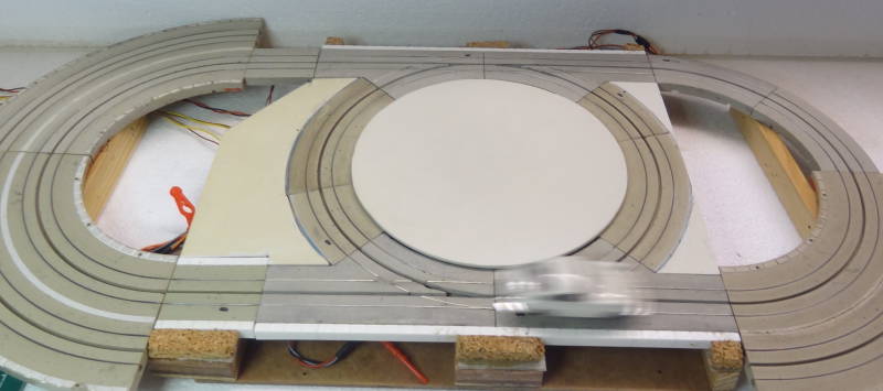

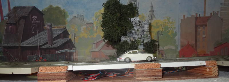

die Teststrecke für Mit-Hubbels ist soweit fertig:
[Bild: Schleiferabbrand-Teststrecke.JPG]
Die Herzstücke der Weichen sind polarisiert, so dass keine Kurzschlüsse entstehen.
Komme hoffentlich am Wochenende zum Testen.

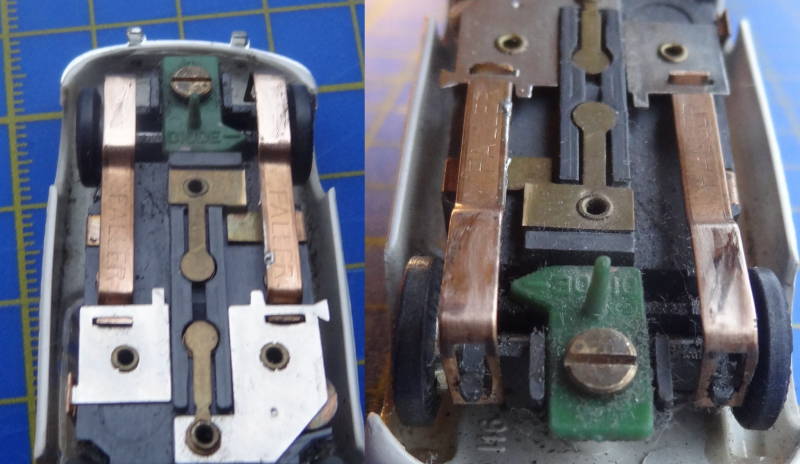

den Dauertest mit der Mit-Hubbels-Teststrecke habe ich nur mit einem Fahrzeug ausgeführt. KSQ mit 250 mA Begrenzung und Eingangsstrom 40 mA am Labornetzteil mit 28 V.
Es gab in der ersten halben Stunde einen "unmotivierten" Stopp, in der zweiten halben Stunde drei weitere Hänger. Im Dunkeln konnte ich das eine oder andere Fünkchen an den "Hubbels" und unsauberen Schienenübergängen feststellen. Ansonsten drehte das Auto in gemächlichem Tempo fleißig seine Runden Smile .
Weiterhin ist positiv zu vermerken, dass es keinen Schleiferabbrand gab:
[Bild: Schleiferabbrand0010.JPG]
Die dunklen Stellen sind übrigens Lichtreflektionen in den abgenutzen Schleifern. Die Teststrecke sollte besser eine "8" sein, dann verteilt sich die Abnutzung gleichmäßiger.
Ich hoffe, ich konnte die Idee von finbar zufriedenstellend begleiten Cool .
