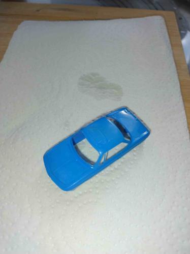

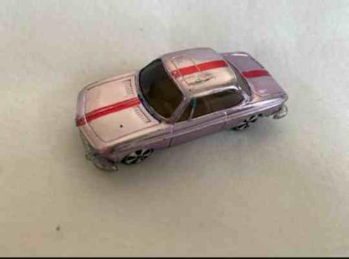

Jetzt habe ich eine schöne BMW Karosserie bekommen ohne Abbuchung und gleich mal ausprobiert hier das Ergebnis

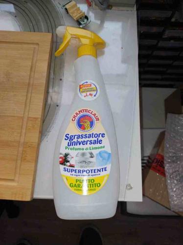

Einmal vorher dann nachher und das Mittel.

Gibts das Mittel auch in Deutschland oder nur im Herkunftsland Smile ?
In dem Mittelchen ist scheinbar Zitrusöl enthalten.
Aus dem Grund würde ich etwas vorsichtig sein, da sich Polystyrol in Zitrusöl auflöst.
Grifo
Das gibt es auch bei Amazon ? wir haben es aber aus unserem letzten Urlaub mit gebracht und jetzt wieder neues bestellt.
Zu dem Auflösen würde ich sagen ist es auf alle Fälle besser als die Bremsflüssigkeit die mir auch schon einmal empfohlen wurde. Habe auch noch nicht festgestellt das etwas weich geworden ist. Vor allem die Geschwindigkeit überzeugt und man muss nichts nach reinigen oder abbürsten wie bei anderen Mitteln.
Gruß Wolfgang
Wegen dem Zitrus, das ist die Duftrichtung gibt es auch mit Lavendel oder neutral
