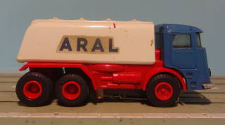

Es geht zwar mit den oben beschriebenen Equipment noch langsamer, z.B. hier unter "Laborbedingungen":
![[Bild: Faller_Tankwagen.JPG]](https://www.ebmos.de/sonst/suche/Faller_Tankwagen.JPG)
(Aufs Bild klicken startet den Clip.)
Will heißen: ebene Strecke, ohne Weichen, Kreuzungen - und das nach peinlichem Säubern von Strecke und Schleifern. Ist dann aber auf Dauer langweilig  .

(19-08-2025, 11:17)mos Hallo Mos, "Laborbedingungen" klingt klasse. grins* Danke für dein Video und die Aufnahme im Langsamfahrclub. Auf meiner Modellbahn fährt alles mit Sound, gehört für mich immer dazu. Was hast du für einen DecoderTyp da eingebaut? Ist ja klasse dein Tanker. Grüße Thomas der Westernbahner schrieb: Moin Thomas, moin zusammen,
das sieht gut aus .
Weiter so, Thomas. Willkommen im Club der Langsamfahrer .

(19-08-2025, 16:05)westernbahner schrieb: Was hast du für einen DecoderTyp da eingebaut? Da steckt ein LokSound micro V4.0 von ESU mit entsprechendem Spannungspuffer drin.
Ach, noch was: Ich rechne die Geschwindigkeit für den Maßstab 1:64 x Faktor 1,2 um. (50 Km/h mit Maßstab 1:87 ohne Korrekturfaktor sind so was von langweilig. Reicht, wenn die Loks so schleichen  .)
