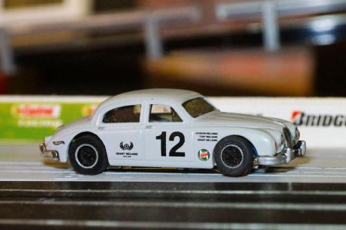

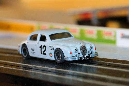

zwischendurch mal wieder was schnelles einfaches, ein individuelles Slotcar, an dem fast nichts zu machen war...
Der Jaguar MK1 von Hot Wheels.
Das Modell in Understatement-Grau von Grant Williams Racing hat mir auf Anhieb sehr gefallen. Da es ihn leider nicht als Kunststoffmodell in 1:64 gibt, muss ihm halt (erstmal) so das Laufen/Rennen beigebracht werden.
Lediglich die beiden Zinkdruckguss-Montagebolzen (mit dem Minitool von Hand) heraus gefräst,
den hinteren Radausschnitt minimal erweitert,
Heckleuchten und Türgriffe angemalt,
wegen der Decals die komplette Karosserie mit Klarlack gesprüht,
die Kunststoff-Stoßstangen angeklebt,
und die Original-Verglasung eingeklebt.
Karosserie-Daten:
- Radstand 43,5mm (passt auch auf Mega G und G+ in der langen Version)
- Breite 29mm, im Bereich der Kotflügel 27mm
- Karosserie-Gewicht 24,9g, kpl. inkl. Eigenbau-Chassis #4, heftige 40,6g, die schwerste Metall-Karosserie, die ich bisher hatte
Früher fand ich solch ein hohes Fahrgewicht nicht mehr sinnvoll. Jetzt, in Kombination mit dem guten Chassis geht es mit viel Konzentration einigermaßen bis passabel. Und weil der Motor noch Leistungsreserven für zusätzliche Magnete hat, habe ich in dieser Hinsicht sogar noch etwas Luft nach oben... Ist nur etwas eng mit dem Anbau zusätzlicher Magnete.
Anders ist, man kann damit nicht so früh aus den Kurven heraus beschleunigen, der Mabuchi ist da zu stark. Aber aufgrund der guten Bremse des Mabuchi kann man auf den Geraden doch mal kurz ordentlich Gas geben...
Dabei helfen die guten Hinterrad-Silikonreifen von HK schon sehr.
