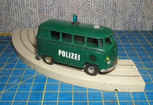

RE: Neu eingetroffen! - rocket - 23-10-2021
da gebe ich dir vollkommen Recht. Da war mein erster Versuch:
