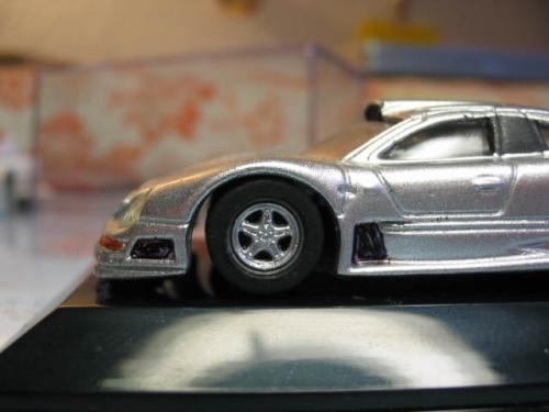

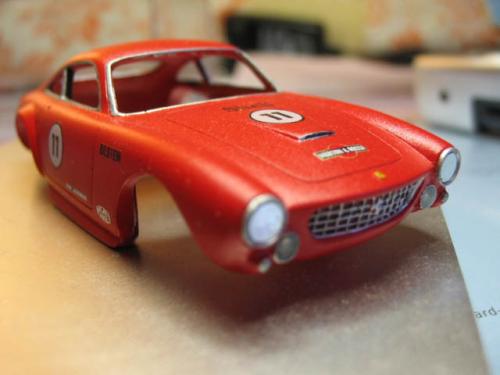

Der Ferrari ist mit Gunze Klarlack (Airbrush) lackiert. Auch das Rot ist von Testors.
Die Felgen des CLK hab ich einfach in Erdal Glänzer getaucht.

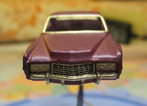

Der Caddi von Claus ist noch ungeschützt.

[attachment=522:attachment] [attachment=521:attachment] [attachment=523:attachment]

Am Ferrari hab ich drei Sachen ausprobiert:
- die Hauptscheinwerfer hab ich mit ner Lochzange aus selbstklebender Chromfolie gestanzt,
- die Nebelscheinwerfer hab ich silbern hinterlegt und mit 2K Epoxykleber gefüllt,
- die Fensterrahmen hab ich an den Innenkanten schwarz abgesetzt, das kommt wie ne Dichtung.
Was ihr (absichtlich...) nicht sehen könnt, sind die unsauber ausgeschnittenen Decals. Das die
teilweise zudem noch schlecht sitzen, kann man erkennen... <img src='http://www.h0slot.de/public/style_emoticons/<#EMO_DIR#>/wink.png' class='bbc_emoticon' alt='Wink' />
Eins noch zu den Fensterrahmen: dafür nehm ich Tamiya Tape. Davon kleb ich vorher ein
ausreichend langes Stück auf eine glatte, saubere (Fussel an den Tapekanten!) Unterlage
und schneid es in ~2mm breite Streifen. Die lassen sich gut um Kurven dehnen und die Rolle
Tape hält so ewig!
