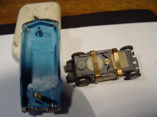

In der Tat ist der SL das bespieltere Modell. Aus den Achsen habe ich reichlich dunkelbraune Teppichfasern geholt. Wir erinnern uns, die Siebziger, alles dunkelbraun vom Kaffeegeschirr bis zur Badezimmerfliese. Der Porsche hat früh den Geist aufgegeben, weil die Felge gerissen war. Hat man versucht mit UHU zu kleben ... .
Danke für den Tipp, Michael. Ich mess jetzt mal mit dem Ohmmeter, Achsen drehen nach Entflusung frei, Motor dreht gut durch. Wahrscheinlich sind die Kohlen platt und innen ist alles schwarz. Ich weiss auch schon, wie ich das mache mit der Versiegelung ... .
Die Karosserie von dem Ding ist allerdings perfekt. Viel kann der nicht gelaufen sein, nur Sonntags wenn Bonanza kam ... .
Und nein, ich flex ihn nicht auf, Michael ...

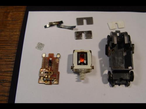

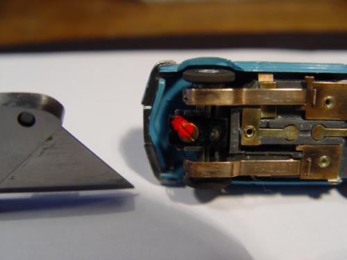

So, nun ist es passiert.
Die Versiegelung habe ich mit einem Cuttermesser am Schraubenrand aufgeschnitten und den Lack vorsichtig aus dem Schraubenschlitz geschoben, damit ich diese aufdrehen kann.
Das Innenleben präsentiert sich erfreulich, so gut wie neuwertig, kann nicht viel gelaufen sein.
Nochmals Strom dran, nichts zu machen. Also auseinandernehmen. Wieder die Schleifer ab und die Federn gezogen ... und da sah ich es dann.
Die Nase der vorderen Klammer war am Messingteil ausgehakt, der Stromfluss dadurch unterbrochen. Da ist der Benz wohl mal in der Steilkurve abgeflogen wie weiland Richard von Frankenberg auf der Avus und beim Aufschlag hat es dann die Klammernase von der Bodenplatte gezogen. Den Motor habe ich natürlich nicht weiter auseinandergenommen. Klammer wieder draufgesteckt, probiert, läuft an, dann alles nach Vorschrift durchgeölt ... und Wrumm - ein schönes Geräusch.
Beim Zusammenschrauben habe ich drauf geachtet, dass die Siegelflächen wieder fluchten. Nur einmal geöffnet zwecks erster Ölung ... äh ...  erstem Kundendienst nach Auslieferung.
Und da ist er im Kreise seiner Lieben, der Letzte der Mohikaner mit glänzendem dunklerem "Lack".

Mit dem Ohm-Meter wäre die Unterbrechung an diesen Stellen nachzuweisen:
.jpg   OhmscherTest.jpg (Größe: 12,19 KB / Downloads: 342)
Wegen des Diodenplättchens wirst du in der einen Richtung jetzt fast 0 Ohm, in der anderen hochohmig messen können. Vorher hätten beide Messungen eine offene Verbindung nachgewiesen.
Fragt sich nur, ob man einerseits die Unterbrechung hätte sehen und andererseits hätte reparieren können ...

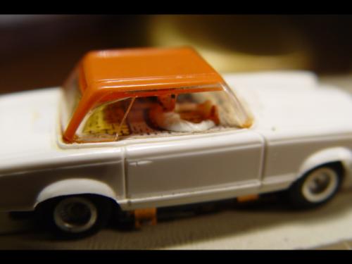

Jau, schicke Sammlung und feines Suchbild: Ich habe die drei Fehler gerfunden. Oder sind es mehr?
RE: Neu eingetroffen! - mini990 - 31-10-2020
Die Blautöne....
ultramarin
dunkelblau
blau
lichtblau
lichtblau matt
gräulichblau
graublau
hellgrünlichblau
weißlichblau
weißblau
weißblau matt
Habe selbst einige "Blauvarianten" des 230SL
Eine Zuordnung mittels RAL Farbton ist fast nicht möglich, unterschiedliche "Altersverblassungen" usw.
Mir reicht inzwischen, dass ich jeden Typ von jedem Modell mindestens einmal habe.
Mit den Farben wird man doch verrückt!
Aber.... sehr schöner Zustand der kleinen Fallerlis, alle Achtung!
Gruß Stefan
RE: Neu eingetroffen! - Ulrich - 31-10-2020
Es sind drei Fehler, Michael, alle am selben Modell. Das ist noch in Arbeit ... .
Hätte die Nase, wenn ich sie bemerkt hätte, mit einem Dentistenwerkzeug heruntergezogen und wieder eingeklinkt, zumindest versucht ... .
Was ich aber gelernt habe aus der Übung: Es geht nicht ohne Öl. Man muss nach über fünfzig Jahren einfach die Lager sparsam ölen, sonst quietschts oder vibrierts.
Also in Zukunft: Schraube vorsichtig auf, ölen und reinigen (Teppichflusen!) und wieder zusammenschrauben.
P.S. Stefan Ich hab bislang nur diese drei Farben gesehen. Zusätzlich gibt es nach m. E. nur noch Utramarin.
Das erste ist das Hellblau, die beiden äußeren Modelle tragen das. Es ist identisch mit dem 220er Blau. Dann die etwas dunklere Variante. Siehe oben die beiden Inneren. Meiner Vermutung nach für die Händler zur schnellen Unterscheidung Blockmotor/Flachanker. Dann die letzte Version, das kräftigere Blau mit dem schwarzen Dach, die wohl meist produzierte Variante. Alle anderen halte ich für mehr oder weniger lichtgeschädigte Abarten von den drei Versionen.
RE: Neu eingetroffen! - mos - 31-10-2020
oh weh, stimmt, wenn es quietscht, ist man gezwungen, das Siegel zu brechen Sad .
Die Fehler, die ich entdeckt habe sind in drei unterschiedlichen Autochens:
Beim ersten und zweiten von links hat die Figur kein Lenkrad, beim letzten fehlt hinten rechts ein Reifen.

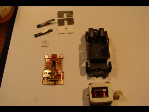

Nach Zerlegung des Chassis fand sich gute Substanz, ...
Motorgondel und Ritzel gesäubert, Kupfer poliert. Der Motor lief am Tester sofort an, leicht rumpelig, nach Lagerölung absolut rund und leise. Kein Kohlenwechsel oder Ausglühen nötig, erstaunlich.
Blieb nur noch, den Kontakt vom Schleifer zu den Aufnahmelagern der Pertinaxplatte wiederherzustellen. Dazu habe ich die gedruckten Leitungen und das Selenplättchen mit blauem Radiergummi abradiert, danach war alles blank - Schleifer justiert, neue Reifen und ab gehts.
Die Karosserie bekam ein neues Hinterteil - das Modell kam ohne.
Das Messinglametta wurde natürlich poliert. Und ein schwarzes Dach aufgesetzt eingedenk der PB-Packungsgrafik 3901.
Fertig.
