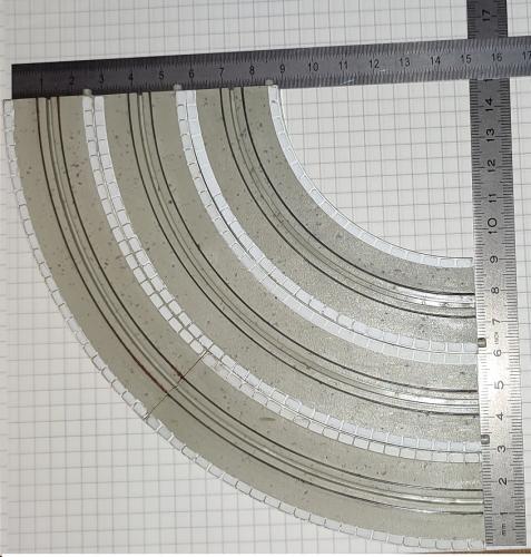

Hallo Michael
Habe mal farblich sortiert.
.jpg   Rocket klein.jpg (Größe: 40,77 KB / Downloads: 222)
Falls du noch mehr Schienen haben möchtest, oder Busse, melde dich einfach.
Der Rest via PM
RE: Überlegungen zum Faller N Bus - Loddar M - 19-07-2022
Hallöchen
Da man via PN keine Bilder senden kann, hier ein paar zu den N-Bus Schienen.
Gerade sind 3, 6, 9, 18cm lang
RE: Überlegungen zum Faller N Bus - rocket - 19-07-2022
Hallo Lothar,
danke dir für die Bilder. Das hilft mir schon etwas sofern ich mein CAD Programm überzeugen kann das in eine neue Bibliothek zu speichern.
Welche Gesamtbreite haben denn die N-Bus Schienen? Die normalen 1-Spur Schienen sind 34 mm breit.

RE: Überlegungen zum Faller N Bus - Loddar M - 20-07-2022
HAllo Michael
Schön das die Bilder helfen.
Die Schienenbreite beträgt 30mm
Das mit du dein CAD Programm schaffst du bestimmt, vielleicht mit sanften drücken, fast streicheln, der Tastatur, Programme sind schließlich Weichware.
