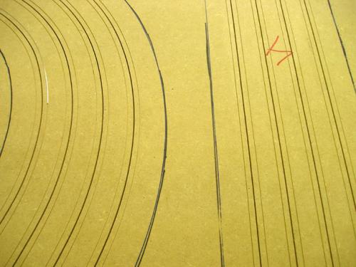

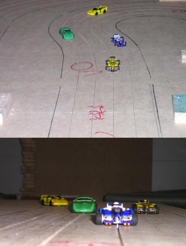

Martins Holzbahn - Martin - 22-09-2006 Holzbahn News So, nun sind alle 4 Slots fertiggefräst. Fräser bekommt man unter diesem Link: [url="http://forum.h0slot.de/forum/index.php?s=&showtopic=1599&view=findpost&p=10756"][url="http://forum.h0slot.de/forum/index.php?s=&...ost&p=10756"]<a href="http://forum.h0slot.de/forum/index.php?s=&...ost&p=10756" target="_blank">http://forum.h0slot.de/forum/index.php?s=&...ost&p=10756[/url][/url]</a> Als nächstes werde ich die Fräsungen für den Fahrdraht vornehmen. Da ich ja schon ganz hippelig werde, konnte ich es mir nicht verkneifen mal ein bißchen Rennfeeling zu simulieren Auf dem Bild finde ich, kommt das schon ganz gut. Gruß Martin Martins Holzbahn - RoadRunner - 23-09-2006 Hallo, hallo Martin da geht schon richtig was. Sieht super aus. Bin auf die ersten Proberunden nach der Fräse gespannt. Nur nicht nachlassen und beim fräsen lieber das hippeln im Zaum halten <img src='http://www.h0slot.de/public/style_emoticons/<#EMO_DIR#>/wink.png' class='bbc_emoticon' alt=' ' />Gruß Manfred Martins Holzbahn - Martin - 15-10-2006 Holzbahn News Hallo @all, nach längerer Abstinenz kann ich inzwischen mitteilen, das sämtliche Slots und sämtliche Fahrdrahtfräsungen erledigt sind (siehe Bild - leider nur ein Auschnitt, kriege die Bahn einfach nicht komplett abgelichtet). Das sind jetzt runde 240 m über den Boden gerutscht (Autsch <img src='http://www.h0slot.de/public/style_emoticons/<#EMO_DIR#>/wacko.png' class='bbc_emoticon' alt=':wacko:' />). Leider geht alles immoment wieder nur schleppend voran. Es sind einfach wieder zu viele Baustellen im privaten Bereich, die es gilt abzuarbeiten <img src='http://www.h0slot.de/public/style_emoticons/<#EMO_DIR#>/dry.png' class='bbc_emoticon' alt='<_<' /> (hängt mir manchmal echt zum Hals raus Sei's drum - es lässt sich einfach nicht ändern - also besser langsam, als gar nicht <img src='http://www.h0slot.de/public/style_emoticons/<#EMO_DIR#>/mellow.png' class='bbc_emoticon' alt=':mellow:' />. Auf dem Bild erkennt man unter anderem die blaue Markerlinie (hoffentlich). Diese blau Linie ist mit einem fahrbaren Holzschlitten, an dem der Marker befestigt war, gezogen worden. Die Linie kennzeichnet die endgültige Trassenbreite, die nun mit der Stichsäge ausgesägt wird. Das Sägen wird plattenweise erfolgen, wobei dann immer direkt die Vorder und Rückseite mit Grundierung gerollt wird. Wann es damit losgeht muss ich mal schauen, wie gesagt ... siehe oben... Gruß Martin <img src='http://www.h0slot.de/public/style_emoticons/<#EMO_DIR#>/wink.png' class='bbc_emoticon' alt=' ' />

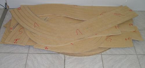

Martins Holzbahn - Christoph73 - 15-10-2006 Hallo Martin, Freut mich das es auch bei Dir Fortschritte gibt.... Mit der Stichsäge willst Du die Kontur der Bahn aussägen.... Wie wärs mit einer neuen Kopieraufnahme für die Oberfräse...die Kontur des Slots kopierend die Aussenkontur der Bahn zu fräsen....ich will Dir da aber nicht dreinreden...nur mein Gedanke.. Schöne Grüsse, Christoph Martins Holzbahn - Martin - 15-10-2006 Hallo Christoph vollkommener Quark, das du denken könntest, ich würde denken, das du mir reinredest ... nö, nu wirklich nicht (mmmh, Supersatz). Bin ja Anregungen dankbar <img src='http://www.h0slot.de/public/style_emoticons/<#EMO_DIR#>/smile.png' class='bbc_emoticon' alt=' ' />. Das mit der Oberfräse zum "auschneiden" der Trasse ist eine wirklich gute Idee ... nur ... ich kann immoment keine Oberfräse mehr sehen ... bin froh, auch mal wieder ein anderes Werkzeug in der Hand zu halten.So schlecht ist eine Stichsäge ja nu auch wieder nicht und 100% exakt muss der Rand auch nicht werden, wird ja alles später noch dezent "verlandschaftlicht" Gruß Martin <img src='http://www.h0slot.de/public/style_emoticons/<#EMO_DIR#>/wink.png' class='bbc_emoticon' alt=' ' />

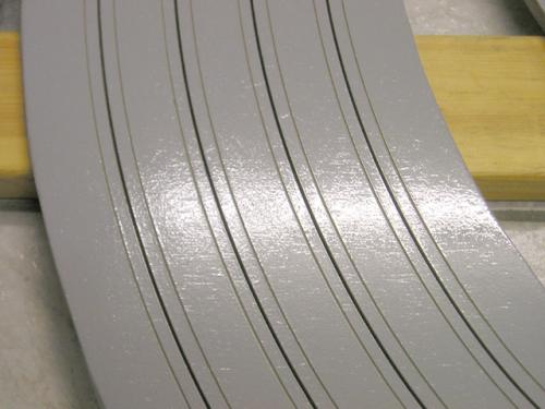

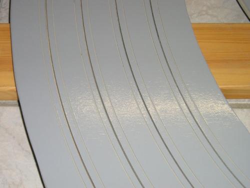

Martins Holzbahn - RoadRunner - 17-10-2006 [quote name='Martin' post='12238' date='15.10.2006 - 16:12']Auf dem Bild erkennt man unter anderem die blaue Markerlinie (hoffentlich). Diese blau Linie ist mit einem fahrbaren Holzschlitten, an dem der Marker befestigt war, gezogen worden. Die Linie kennzeichnet die endgültige Trassenbreite, die nun mit der Stichsäge ausgesägt wird. Das Sägen wird plattenweise erfolgen, wobei dann immer direkt die Vorder und Rückseite mit Grundierung gerollt wird. Wann es damit losgeht muss ich mal schauen, wie gesagt ... siehe oben...[/quote] Das mit der Zeit usw. ist warhlich immer so eine Sache, die mir auch manchmal einen Strich durch die Rechnung macht..... Zum "aussägen der Trasse hätte ich einen Vorschlag. Für die Geraden sehe ich den Strich praktisch aber für die Kurven ... die würde ich so aussägen, das es wenigstens den Anschein hat, als würde sie in eine Art Ideallinie durchfahren werden. Also ich meine so so ähnlich wie die Haarnadelkurve von Faller nur an den Aussenseiten auch noch etwas mehr "Fleisch" stehen lassen. Tolle Beschreibung, hast mich trotzdem verstanden ? <img src='http://www.h0slot.de/public/style_emoticons/<#EMO_DIR#>/biggrin.png' class='bbc_emoticon' alt=' ' /> Manfred P.S. Mir ist gestern meine D: Platte abgeraucht, mit allem was ich in Sachen Slotracing seit Jahresanfang gesammelt habe inklusive alle Bilder meiner Bahn sowie Bahnbau - alles wech - man könnte sagen, das ich ein wenig Martins Holzbahn - Ralf - 17-10-2006 [quote name='RoadRunner' post='12289' date='17.10.2006 - 00:42'][...] P.S. Mir ist gestern meine D: Platte abgeraucht, mit allem was ich in Sachen Slotracing seit Jahresanfang gesammelt habe inklusive alle Bilder meiner Bahn sowie Bahnbau - alles wech - man könnte sagen, das ich ein wenig Also beim nächsten Mal: externe USB Platte dran und jeden Sonntag ein rsync laufen lassen ... Viele Grüße Ralf Martins Holzbahn - Martin - 17-10-2006 Hallo Manfred nicht mehr ärgern, bringt eh nix Beim nächsten mal regelmäßig den Kram wegbrennen (hihi: sorry) oder halt extern sichern. Ich versuch da auch ständig dran zu bleiben. Ein bißchen Schwund ist halt immer <img src='http://www.h0slot.de/public/style_emoticons/<#EMO_DIR#>/huh.png' class='bbc_emoticon' alt=' ' />.Mit deiner Ideallinie das hab ich verstanden, weiß also was du meinst. Hab ich auch schon überlegt, weiss aber nicht recht ob ich das machen will. Die Entscheidung fällt mir etwas schwer , frag mich nicht warum, ist halt so. Ich werde es mir aber noch mal durch den Kopf gehen lassen - noch ist ja nix gesägt und nen andersfarbigen Marker finde ich sicherlich auch noch <img src='http://www.h0slot.de/public/style_emoticons/<#EMO_DIR#>/biggrin.png' class='bbc_emoticon' alt=' ' />Danke für die Anregung! Gruß Martin Martins Holzbahn - Martin - 22-10-2006 ++++ Holzbahn News ++++ Holzbahn News ++++ Holzbahn News ++++ Holzbahn News ++++ Hallo @all Nach langem hin und her, abwägen aller Eventualitäten usw. bin ich zu dem Entschluß gekommen, nicht mehr an der Holzbahn weiterzuarbeiten. Ab heute Puzzle ich lieber Heureka, erst das macht richtig Spaß! Werde die Puzzleteile jetzt erstmal grundieren und einer weiteren Bearbeitung zuführen. Vielleicht male ich noch ein hübsches Motiv auf, macht das ganze sicherlich interessanter Bis demnächst mal wieder im aktuellen Holzbahnstudio! Gruß Martin Martins Holzbahn - Loddar M - 22-10-2006 Hallo Martin Hast ja ein schickes Puzzle <img src='http://www.h0slot.de/public/style_emoticons/<#EMO_DIR#>/smile.png' class='bbc_emoticon' alt=' ' /> <img src='http://www.h0slot.de/public/style_emoticons/<#EMO_DIR#>/biggrin.png' class='bbc_emoticon' alt=' ' /> .Hoffentlich verwechselst du bei der Masse nicht eins <img src='http://www.h0slot.de/public/style_emoticons/<#EMO_DIR#>/tongue.png' class='bbc_emoticon' alt=' ' /> .Ein Motivevorscchlag hätte ich auch. [color="#33CC00"]Naturrasen[/color] das wär es doch oder nicht <img src='http://www.h0slot.de/public/style_emoticons/<#EMO_DIR#>/smile.png' class='bbc_emoticon' alt=' ' /> .Schöne grüße Lothar Martins Holzbahn - ahofer - 23-10-2006 [quote name='Loddar M' post='12427' date='22.10.2006 - 21:02'][color="#33CC00"]Naturrasen[/color][/quote] Ich hätte da auch noch was: <img src='http://www.h0slot.de/public/style_emoticons/<#EMO_DIR#>/biggrin.png' class='bbc_emoticon' alt=' ' /> [url="http://www.kika.de/spielspass/spielen/alle_spiele/tapetenpuzzle/popup.shtml"]Bernds Tapeten-Puzzle[/url]

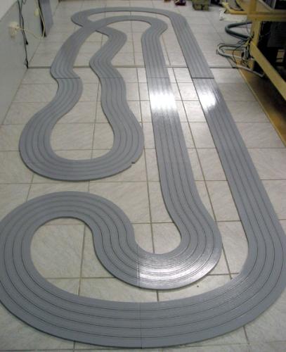

Martins Holzbahn - RoadRunner - 25-10-2006 Moin, moin in die Holzbahnbau-Puzzle-Runde, also wirklich Martin, erst gibst Du dir soviel Mühe und dann zersägst Du alles wieder - wenn das man alles so richtig ist <img src='http://www.h0slot.de/public/style_emoticons/<#EMO_DIR#>/rolleyes.gif' class='bbc_emoticon' alt=' ' /> <img src='http://www.h0slot.de/public/style_emoticons/<#EMO_DIR#>/blink.png' class='bbc_emoticon' alt=':blink:' /> Viel Erfolg beim wieder zusammenpuzzlen <img src='http://www.h0slot.de/public/style_emoticons/<#EMO_DIR#>/laugh.png' class='bbc_emoticon' alt=':lol:' /> Gruß Manfred P.S. Sehe ich das richtig, das Du an den kurvigen Stücken keine "Driftkanten" im Aussenbereich gelassen hast !? Martins Holzbahn - Martin - 25-10-2006 Moin Manfred schön das man von dir auch mal wieder etwas liest <img src='http://www.h0slot.de/public/style_emoticons/<#EMO_DIR#>/smile.png' class='bbc_emoticon' alt=' ' /> .Die Driftkanten sind zurzeit ziemlich nebensächlich. Die Trassen sind 20 cm breit, da kann ein Chassis auf der Aussenbahn einen 360° Turn machen ohne runterzufallen. Der Driftbereich (ich nenne es - wenn fertig - mal Auslaufzone <img src='http://www.h0slot.de/public/style_emoticons/<#EMO_DIR#>/tongue.png' class='bbc_emoticon' alt=' ' />) wird so wie ich es mir vorstelle, in die Landschaft einmodelliert, deswegen jetzt erstmal weg damit <img src='http://www.h0slot.de/public/style_emoticons/<#EMO_DIR#>/wink.png' class='bbc_emoticon' alt=' ' />.Gruß Martin Martins Holzbahn - RoadRunner - 25-10-2006 [quote name='Martin' post='12492' date='25.10.2006 - 10:58']Moin Manfred schön das man von dir auch mal wieder etwas liest <img src='http://www.h0slot.de/public/style_emoticons/<#EMO_DIR#>/smile.png' class='bbc_emoticon' alt=' ' /> .[/quote]Schick näää - aber von Zuhause wird noch etwas dauern. Muss heute noch mal ein wenig an meinem Rechner rumdoktern ... [quote name='Martin' post='12492' date='25.10.2006 - 10:58']Der Driftbereich (ich nenne es - wenn fertig - mal Auslaufzone <img src='http://www.h0slot.de/public/style_emoticons/<#EMO_DIR#>/tongue.png' class='bbc_emoticon' alt=' ' /> ) wird so wie ich es mir vorstelle, in die Landschaft einmodelliert, deswegen jetzt erstmal weg damit <img src='http://www.h0slot.de/public/style_emoticons/<#EMO_DIR#>/wink.png' class='bbc_emoticon' alt=' ' /> .[/quote]Jo beinahe schon Nabend @all <img src='http://www.h0slot.de/public/style_emoticons/<#EMO_DIR#>/smile.png' class='bbc_emoticon' alt=' ' /> Also Auslaufzone ist aber eher dann von nöten wenn Du mit samt dem Car "abfliegst" darum habe ich es mal salopp Driftkante genannt - mir viel auf die schnelle nichts besseres ein <img src='http://www.h0slot.de/public/style_emoticons/<#EMO_DIR#>/biggrin.png' class='bbc_emoticon' alt=' ' /> Ich würde es/sie auch immer noch irgendwas mit "Drift-dingens...." nennnen, weil zum Driften benötigt das Car halt ein bissle Platz aber wenn Du 20 cm hast, dann ist ja alles im Lot. Obwohl es bestimmt klasse aussehen würde, wenn der Slot zur Fahrbahn im Kurvenbereich von vornherein etwas eliptisch angeordnet wäre ... dann brauchst hinterher nichts mehr anpappen, nageln kleben ..... aber du baschtelst und sägst ja gerne <img src='http://www.h0slot.de/public/style_emoticons/<#EMO_DIR#>/tongue.png' class='bbc_emoticon' alt=' ' /> In diesem Sinne, bis die Tage im Chat .... und Grüße @all Manfred Martins Holzbahn - groovemaster - 11-11-2006 hallo martin, wirklich ein ehrgeiziges projekt, das du da anstrebst. viel erfolg auch von meiner seite und laß bitte bald wieder was sehen. das mit dem weichenbau hab ich mir auch schon mal durch den kopf gehen lassen. das resultat meiner überlegungen ist folgendes (ohne gewähr, da nicht ausprobiert): die abzweigung an die spur dranfräsen und die schnittstelle mit ca. 20 mm bohrer rausbohren. in eine scheibe mit 20 mm durchmesser wieder das fehlende streckenstück reinfräsen und dem ganzen eine gut gelagerte unterkonstruktion verpassen (stab in kugellager, o. ä.). über ein gelenk das konstrukt mit einem hubmagneten zum drehen bewegen, strombrücken dranlöten, das ganze viermal und feddich. wie gesagt, ist nur eine idee, aber vielleicht reicht´s ja für nen denkanstoß. also, viel spaß und viele grüße jan Martins Holzbahn - Martin - 11-11-2006 Hallo Jan vielen lieben Dank für die aufmunternden Worte. Leider bin ich immo zeitlich ein bißchen eingeschränkt, deswegen ruht das Projekt ein wenig <img src='http://www.h0slot.de/public/style_emoticons/<#EMO_DIR#>/sleep.png' class='bbc_emoticon' alt='-_-' />. Desweiteren gibt es noch ein paar Dinge die ich gedanklich noch nicht ganz auf die Reihe habe. Vom Typ her bin ich dann leider so, das ich die Sache dann so lange ruhen lasse, bis mir die zündende Idee kommt. Also gedanklich ist alles in Arbeit, bautechnisch leider noch nicht alles umgesetzt. Es wird aber schon werden - bin ich sicher <img src='http://www.h0slot.de/public/style_emoticons/<#EMO_DIR#>/wink.png' class='bbc_emoticon' alt=' ' />.Deine Anregung zum Weichenbau, finde ich hervorragend - vielen Dank dafür Hoffe das ich die notwendige Zeit dafür finde, kann ja auch nicht bis tief in die Nacht irgendwelche lauten Werkzeuge kreisen lassen, ist ja "nur" ein Reihenhaus wo wir wohnen, ein bißchen Rücksicht muss man da schon nehmen. Gruß Martin P.S.: Wenn es Fortschritte gibt, werde ich natürlich wieder berichten. Martins Holzbahn - Martin - 20-11-2006 Hallo zusammen brauch mal Eure geschätzte Mithilfe. Nachdem ich die Trassen ausgeschnitten habe, habe ich die zuerst einmal mit dem Schwingschleifer angeschliffen. Danach habe ich die Trassen grundiert und nach dem trocknen wieder angeschliffen - da waren sie glatt wie ein Kinderpopo. Jetzt habe ich den Stinkelack aufgetragen und die MDF-Platten fasern wieder leicht aus. Meine persönliche Meinung ist, das ich fast geneigt bin die Trassen so zu lassen. Sie sind nicht uneben, haben aber eben ein bißchen Struktur. Meiner Meinung nach kann dadurch ein bißchen mehr Grip aufkommen, als wenn die Trassen glatt wie eine Eisbahn sind. Selbst Faller, Tyco und wie sie alle heißen sind nicht aalglatt, sondern haben eine gewisse Struktur. Ehrlich gesagt hab ich auch kein Bock mehr zum schleifen, aber das ist zweitrangig. Jetzt mal Eure Meinung (hoffentlich könnt ihr anhand der Bilder etwas erkennen). Kann man das so lassen? Gruß Martin Martins Holzbahn - Loddar M - 20-11-2006 hallo Martin Wie sieht es den aus wenn du mal ne Probefahrt darauf machst?? Regler haste , Autos haste und einen Trafo bestimmt auch. Einfach an das Segment anschließen und testen. Das sich die Fasern beim ersten Lackieren hochstellen ist eigentlich bei Holz üblich deshalb macht man ja auch eine zwischenschliff und lackiert ein 2.mal. Ich finde aber sie kann sich sehen lassen. Schöne grüße Lothar Martins Holzbahn - Martin - 21-11-2006 Moin Lothar mmmh, ne gute Idee - hätte ich auch selbst drauf kommen können <img src='http://www.h0slot.de/public/style_emoticons/<#EMO_DIR#>/biggrin.png' class='bbc_emoticon' alt=' ' />. Hab dann gestern abend mal noch ausprobiert - und ich muss sagen - das kam ganz gut. Grip schien da zu (war nur ein kurzes Stück Fahrbahn), und hoppeln tat auch nix auf dem Teilstück, mmmh ich glaub ich lass es so.Denk mal es kann nicht schaden oder ist jemand anderer Meinung? Gruß Martin Martins Holzbahn - Martin - 21-11-2006 Legeprobe nach dem lackieren! |
