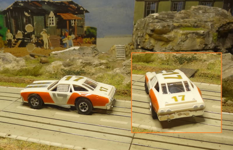

endlich konnte auch ich den FlamingStar V3.1. ausprobieren.
Ist leider nicht so schön mit Motorsound untermalt wie bei Hermanns Clip - aufs Bild klicken und Clip laden:
[Bild: FlamingStarV3.1.JPG]
(ACHTUNG: Clip ist nur kurz im Netz!)

Hmm, mit den kaltweißen LED sieht das eher nach Abreißfunken an den Stromleitern aus, die "Flammenfarbe" bei Hermann sieht für mich "echter" aus.
Volker
