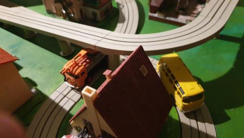

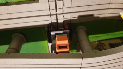

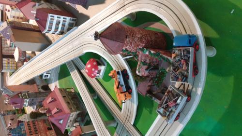

Noch zwei Nachlesen vom Intensivwochenende:
Gerade so eben
Endlos - Seitenstreifen
RE: Die "S 20+" von "D.B." - mos - 13-10-2020

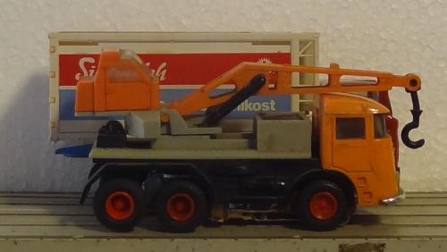

Moin Christian,
puh, zum Glück hast du keine Fahrbahnauflage und keinen Container-LKW:
Der bestückte Container-LKW ist c.a. 0,5 cm höher. Empfohlen sind deshalb mindestens 5 cm lichte Höhe.
RE: Die "S 20+" von "D.B." - Fallerista - 13-10-2020
Würde der Container noch durch das Stadttor passen? Kranwagen geht.
RE: Die "S 20+" von "D.B." - cw658 - 13-10-2020
vermutlich nicht, da er breiter im Lichtraumprofil ist

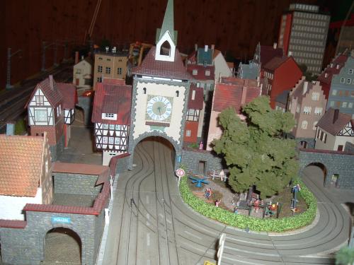

RE: Die "S 20+" von "D.B." - HeHo - 13-10-2020
(13-10-2020, 21:28)Fallerista schrieb: Würde der Container noch durch das Stadttor passen? Kranwagen geht.
Beim Stadttor auf unserer Bahn in Kassel passen Kranwagen, Tankwagen, LKWs auch mit Anhänger durch das Stadttor mit der Engstellenfahrbahn durch. . Aber nicht Containercars mit und ohne Container. Ach so, Autotrans LKW ohne Plane, auch mit Prefo Müllwagenaufbau, dürten grad noch so passen.  Ist aber wegen der Doppelstifte eh nicht so doll über die alten Weichen in unserer Stadtbahn zu fahren. Blush

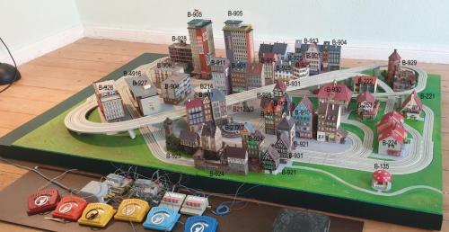

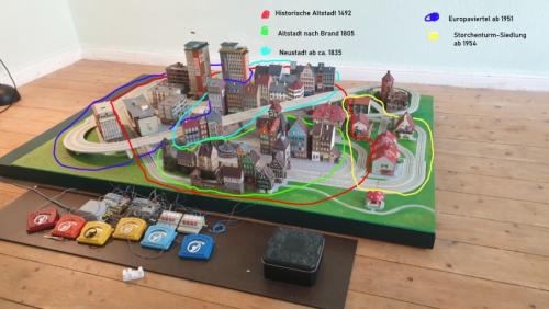

Moin, die echten Stadttore sind übrigens teilweise mit beeindruckend hohen Bögen gebaut.
Hier noch ein Auszug aus der Geschichte von Reuthenburg:
ROTER KREIS: Reuthenburg war ein blühendes mittelalterliches Städtchen im Herzen von Schwabfranken. Besonders der Handel mit den Alemannen (heute Badenser) auf dem Weg von Freiburg nach Nürnberg blühte.
GRÜNER KREIS: Durch einen unbeabsichtigten Brand, der von napoleonischen Truppen ausgelöst worden sein soll, brennen große Teile der historischen Altstadt nieder. Reuthenburg wird zu einem unbedeutenden Marktflecken.
TÜRKISER KREIS: Zögerlich entwickelt sich ab ca. 1835 die sogenannte Neustadt, die sich ursprünglich im Westen auf dem Grund der ehemaligen Altstadt ausbreitete (ROTER KREIS)
BLAUER KREIS: Die im Jahr 1945 zerstörten Teile der Neustadt werden nunmehr in Europaviertel umbenannt und ab 1951 konsequent modern bebaut (einschließlich Hochstraße)
GELBER KREIS: Die Storchenturm-Siedlung im Osten erfüllt den Wunsch der jungen Zuzügler nach Wohnen auf gehobenem Niveau
RE: Die "S 20+" von "D.B." - tkone - 18-10-2020
Eine sehr schöne "Geschichte". Paßt prima zum Layout der Anlage. Ich mag so etwas ja sehr gerne...

jau, nette Geschichte Smile .
(18-10-2020, 12:20)Fallerista schrieb: die echten Stadttore sind übrigens teilweise mit beeindruckend hohen Bögen gebaut.
Ich schätze, da mussten Pferdefuhrwerke mit hoch gepacktem Stroh durch.

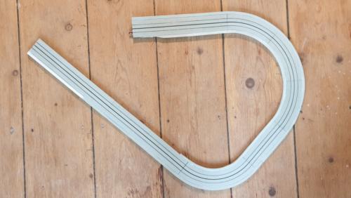

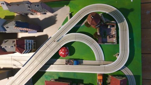

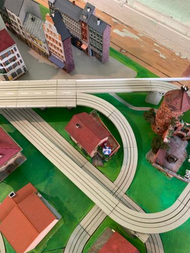

Update: Sperrung der Hochstrasse von Freitag 19.00 bis Samstag 11.00 wegen Sicherheitsarbeiten.Seitenstreifen für breite und schwere Fahrzeuge.
RE: Die "S 20+" von "D.B." - MX1954LL - 24-10-2020
Suuuper, so gefällt mir das.
Die einspurigen sehen einfach nicht authentisch aus, ohne Seitenstreifen, im Verbund mit zweispurigen Fahrbahnen.
Toll gemacht.
RE: Die "S 20+" von "D.B." - cw658 - 24-10-2020
Die weissen Streifen sehen gut aus - haste gut hinbekommen
RE: Die "S 20+" von "D.B." - Fallerista - 25-10-2020
Freut mich, dass es Euch gefällt. Ein erster Versuch mit U-Profilen lief nicht so gut, weil sie sich nicht richtig biegen lassen.
Am Ende wurde es Depron, überlackiert mit Acryllack in Schienenfarbe und dann noch mal abgetöntes Weiss auf der Oberseite. Reversibel verklebt mit Uhu-Por. Werde bei Gelegenheit auch noch einige der Bodenplatten mit weißem Rand versehen.

RE: Die "S 20+" von "D.B." - cw658 - 25-10-2020
überredet...
werde meine weißen Randstreifen verkaufen.
Gut schauts aus!
RE: Die "S 20+" von "D.B." - mos - 25-10-2020
Moin Mario,
schick Big Grin .
Jetzt fällt mir auch an diesem "alten" Bild auf, wie die fehlenden Seitenstreifen, z.B. rechter Hand,  das harmonische Bild trüben können.

Tolle Anlage, da sieht man, was auf engem Raum möglich ist. Auch die Altstadtkurve von Lothar mit der Durchfahrt durch die beiden Tore scheint mir ideal gelöst!
