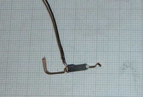

prinzipiell kein Problem, einen Flachanker mit Decoder auszustatten und wieder zurückzubauen. Das einzige, was du brauchst, sind isolierte Schleifer. Alle Chassis aus meiner digitalen Anfangszeit (vor den Chassiseigenbauten) laufen jetzt wieder analog.
Ich glaube, in einem meiner Beiträge habe ich diese Schleifer mal vorgestellt. Sie sind einfach mit der Miniflex auseinandergeschnitten und mit Schrumpfschlauch wieder zusammengefügt. Durch die Breite der Flexscheibe ergibt sich ein Spalt von 1 - 1,5 mm, das reicht. An das vordere Teil habe ich dann die rote und schwarze Litze vom Decoder angelötet, die orange und graue eben an die entsprechenden Stellen am Chassis.
Problematisch bleibt beim Umbau der Flachanker aber immer, daß praktisch die ganze Unterseite des Chassis Motorstrom führt, und der geringste Kontakt mit einem Fahrbahnstromleiter den sofortigen Exitus des Decoders auslöst.
Deshalb würde ich jedem vom Digitalumbau eines Flachanker abraten.

In der Tat ist die Unterseite ein Schwachpunkt, lässt sich aber durch Isolation beheben. Ich verwende dazu Nagellack:
[Bild: DigtalAutoIsolierung.jpg]
Hat sich bisher im rauhen Ausstellungsbetrieb prima bewährt.

Und den Nagellack von MOS würde ich durch einen Streifen Tesafilm ersetzen.
Danke für eure Beiträge, jetzt brauch ich nur noch Zeit, das alles umzusetzen Rolleyes

du solltest auf jeden Fall zwei isolierte Schleifer einbauen - und dir das mit dem Tesafilm nochmal überlegen. Der wird an der Unterseite des Chassis nicht besonders gut haften. Vor allem mußt du auch den hinteren Teil des Schleifers, wo er eingehängt ist, schützen.
Die Idee mit dem Nagellack ist nicht schlecht, ich hatte mir damals von Umpfi eine Isolierpaste besorgt, die auch gut funktionierte.
