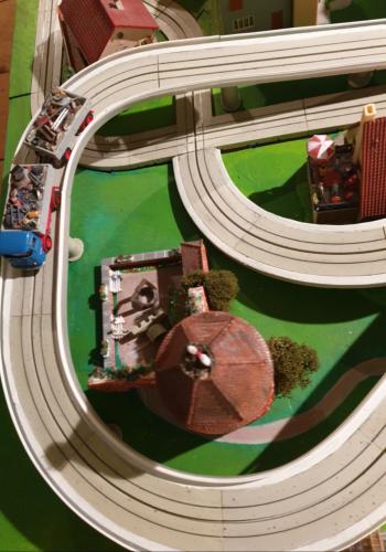

Nach mehrmonatiger Abstinenz rückten heute endlich die Brückenbauer an. Die Hochbahn ist heute in östlicher Fahrtrichtung auch für schwere LKW mit Anhänger freigegeben. Das "moderne" Geländer gewährt ausreichend Schutz vor dem gefürchteten Abscheren von Hängern in der Kurve.
Die ebenso prekäre Brückenabfahrt in westlicher Richtung soll zeitnah folgen.
