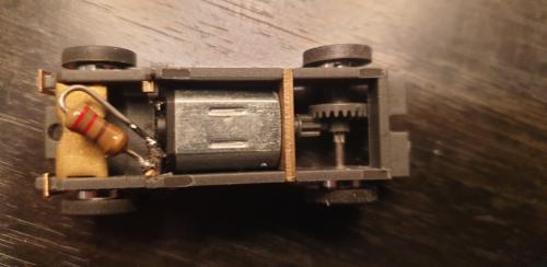

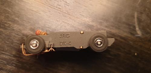

Hier kommt jetzt noch mein Ergebnis zum JAG DK 4. Ich habe ein Exemplar getestet, das bereits mit einem Vorwiderstand von 68 Ohm ausgestattet war. Bei 15 Volt Gleichstrom: sehr giftig. Bei Halbwelle: immer noch sehr schnell und schwer dosierbar.
Ich habe das Chassis dann mit einem Vorwiderstand von 220 Ohm gedrosselt. Bei 15 Volt ist es jetzt so schnell wie ein mässiger T-jet und man bräuchte immer noch einen 200 Ohm Regler zum langsam Fahren.
Bei Halbwelle läuft das Chassis dann auch langsam und lässt sich mit einem 100 Ohm Regler gut ganz langsam fahren und wieder anfahren. Die Leistung ist dann insgesamt eher schwach, aber auch für Steigungen noch ausreichend. Das DK 4 läuft schön ruhig auf meiner Bahn. Aber ACHTUNG: Ich habe keine Diode eingelötet. Diese drosselt noch einmal etwas, so dass dann ein Widerstand um 180 Ohm passen sollte.
Für Widerstand und Diode muss im vorderen  Bereich etwas Platz vorgesehen werden.
Das kann bei ganz flachen Deckeln kniffelig werden, aber mein Ferrari passte auch mit dickem 220 Ohm Widerstand.
Bin von der Machart des Chassis sehr angetan. Für den Fan schöner T-jet Deckel eine echte Option. Aufgrund der hohen erforderlichen Drosselung könnte die angekündigte langsamere Version für klassische Stadt- und Sportbahnen die ideale Lösung darstellen.
Ganz lieben Dank an Stefan für das bereits mit Widerstand konfigurierte Chassis!

(04-12-2021, 17:29)Fallerista schrieb: Für Widerstand und Diode muss im vorderen  Bereich etwas Platz vorgesehen werden.
Du kannst statt des einen 68Ohm-Widerstandes in der größeren Bauart auch zwei von der Bauart kleinere nehmen, wenn du die Ohm-Werte verdoppelst (z,B, 150 Ohm) und sie parallel schaltest. Die könnten besser in die Lücke passen und näher am "Kühlblech"  anliegen.

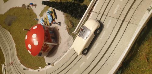

RE: Geeignete Chassis für Stadtbahn-Halbwelle - Fallerista - 15-12-2021
    Nabend, ich freue mich gerade riesig über die ersten erfolgreichen T-jet Runden im Halbwellenbetrieb auf meiner S 20 Stadtbahn. Er fährt in nettem Stadtbahntempo und zum Glück bleiben auch die original tjet Selenschleifer nirgends hängen - alles gut. Der Spuk ist vorbei.

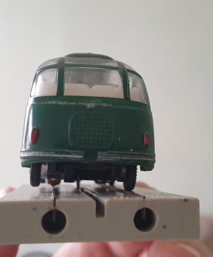

Hier noch eine Erfahrung zu T- jet (Bauer & Co) und Halbwelle:
Sicherlich kriegt man das mit viel Gefrickel hin, aber ich lass das jetzt und freu mich, dass meine Bahn jetzt mit allen "anderen" Autos gut läuft.

Nein Christoph, es ist der original Aurora-Diodenschleifer, der durch die baubedingte Aufdoppelung nach unten viel zu hoch aufbaut und dazu führt, dass die Räder nicht mehr aufliegen.
Ich habe in den vergangenen Wochen soviel gefrickelt, dass ich dankend darauf verzichte, irgendwelche T-jets auf Halbwelle umzurüsten. Für den schönen Schein haben wir ja die Bauer Kataloge  Rolleyes .
