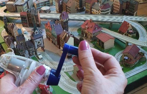

RE: Geeignete Chassis für Stadtbahn-Halbwelle - Fallerista - 06-11-2022 Zitat:gemütlich, in der Tat Bin mittlerweile zum sportlicheren Teil übergegangen: Der kleine Kurbelgenerator, den ich vor ein paar Jahren mal ausgegraben hatte, harmoniert bestens mit dem anspruchsfreudigen DK4. Sanftes Kurbeln ergibt wohldosierte Stadtfahrt. Damit sind sehr viele neue Spieloptionen möglich, die ich jetzt nach und nach erkunden werde. RE: Geeignete Chassis für Stadtbahn-Halbwelle - mos - 06-11-2022 Oh weh, Christian, muss ich mir Sorgen machen, so wegen der lackierten Fingernägel? |
