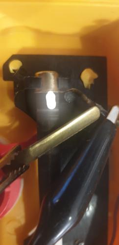

Es war ein Pultregler mit 140 Ohm in Betrieb. Ideal, wenn man auf der kleinen Bahn bei 12 V Gleichstrom oder mehr langsam mit Flachankern fahren möchte.
Leider haben die Dinger einen Konstruktionsfehler: Die letzten Windungen (ca. 100 - 140 Ohm) sind nicht abrufbar, weil die "Zunge" auf der letzten Wegstrecke in der Luft hängt. In meinem Fall kam noch dazu, dass der hintere Anschlag (0 Ohm = Vollgas) ein Kontaktproblem hatte und nicht ansprach. D.h. mein Vollgas waren eigentlich 40 Ohm! Sofortmassnahme: Den Regler überbrücken und wrrrruuuummm!!!! Muss jetzt prüfen, ob in Hannover das gleiche Problem vorliegt - durchaus möglich, obwohl dort 70 Ohm Regler im Einsatz sind, die ich alle im Detail geprüft habe.
Auf dem Foto habe ich den toten Bereich weiss markiert.
#60
Hallo Christian,
der Teufel steckt mal wieder im....
Lässt sich das denn nicht nachbiegen?
