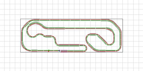

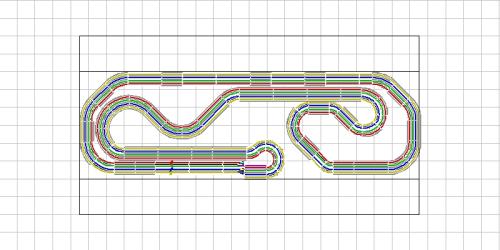

So, ich habe eure Vorschläge berücksichtigt und nochmal den Slotman angeworfen.
Bei dem derzeitigen Ergebniss tendiere ich auch zur 4-spurigen, da ich nur 1m an Streckenlänge verliere.
[attachment=6089:fk03.jpg]
[attachment=6090:4_spurig_01.jpg]
das ganze ist jetzt wesendlich übersichtlicher wie ich finde.
