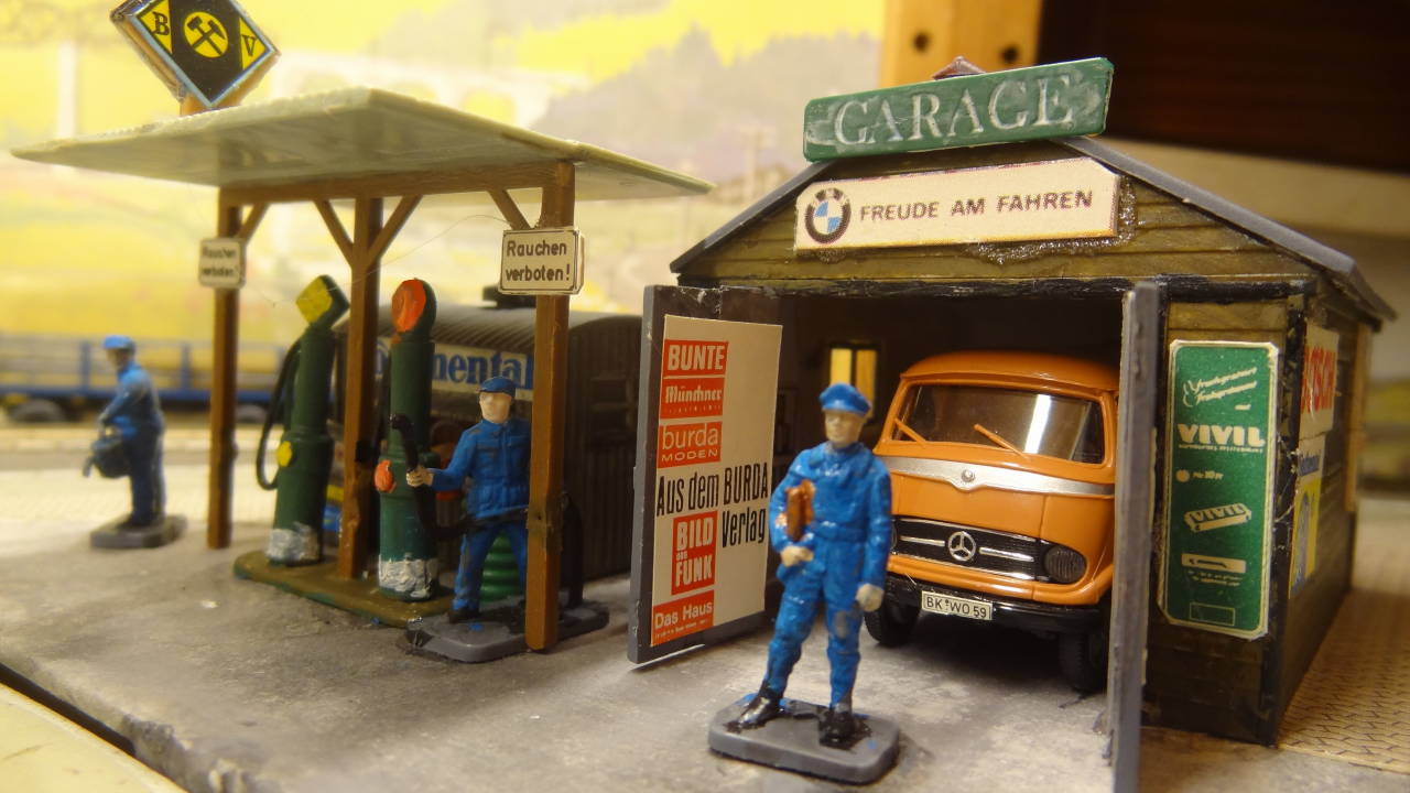

(29-11-2024, 20:01)cw658 schrieb:
(29-11-2024, 19:46)mos schrieb: Was haltet ihr von meinem ersten Versuch, mit den "Drei von der Tankstelle"?
Das sieht sehr gut aus Exclamation
Danke, Christoph.
Das Bemalen der Figuren war gar nicht so schwierig, wie ich das zu Beginn befürchtet hatte. Sind zwar nicht so detailliert wie die professionell hergestellten Figuren z.B. von Preiser. Ich bin jedenfalls zufrieden und werde die restlichen Figuren aus dem Set im Laufe der Zeit ebenfalls bemalen Smile .
Hi Mos,
die kleine Tanke ist Dir gut gelungen.
Hallo mos,
Ja, die Tankstelle ist sehr schön gelungen und der Maßstab passt auch sehr gut zu den Faller Autos.

(30-11-2024, 13:38)Maloya schrieb: die kleine Tanke ist Dir gut gelungen.
Danke, Fritz. Wenn mir der Umbau der "kleinen" Autos auf Digitalbetrieb genauso gelingen würde wie du sie mmer wieder fabrizierst, wäre ich noch froher Wink .
(30-11-2024, 23:00)finbar schrieb: Ja, die Tankstelle ist sehr schön gelungen und der Maßstab passt auch sehr gut zu den Faller Autos.
Finde ich auch, die Figuren passen besser, finbar. Leider gibt es nicht so viel Auswahl wie für H0.
Für die englische Baugröße 00 im Maßstab 1:76 gibt es ein paar Figuren,  z.B. bei Preiser, und seltener passende Gebäude. Auch in 1:72 bietet die Firma ein paar Figuren an. Bei den Militär-Figuren z.B. von AirFix (1:72) gibt es zwar mehr Auswahl, auch an Gebäuden. Allerdings muss ich sehen, wie die Teile im zivilen Bereich verwendbar sind.

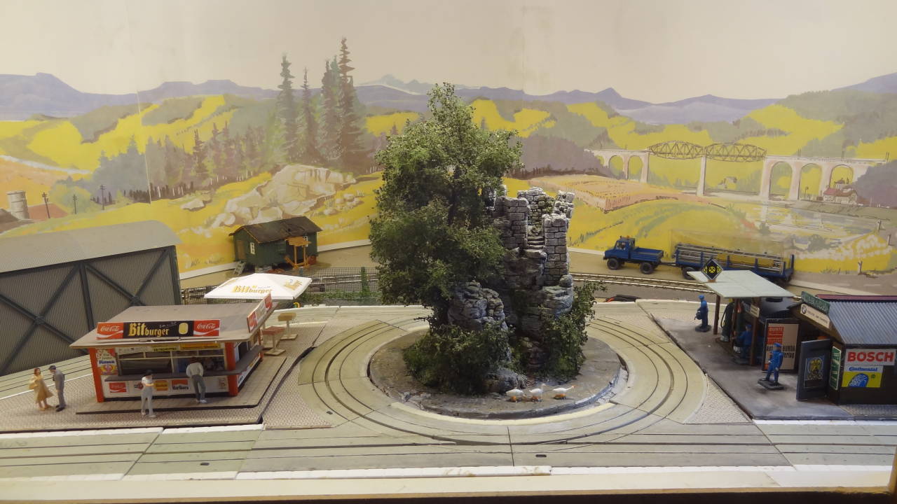

In meinem Fundus mit Figuren in den Maßstäben 1:72 und 1:76 (00) haben sich neben den "drei von der Tankstelle" noch ein paar Zivilisten und sogar Federvieh gefunden.
So wirkt der Südost-Kreisel in meinen Augen schon ein wenig vollständiger:

Die einzelnen Baugruppen sehen m.E. ja schon alleine gut aus, aber ein paar Figuren beleben die Szene ungemein Angel .

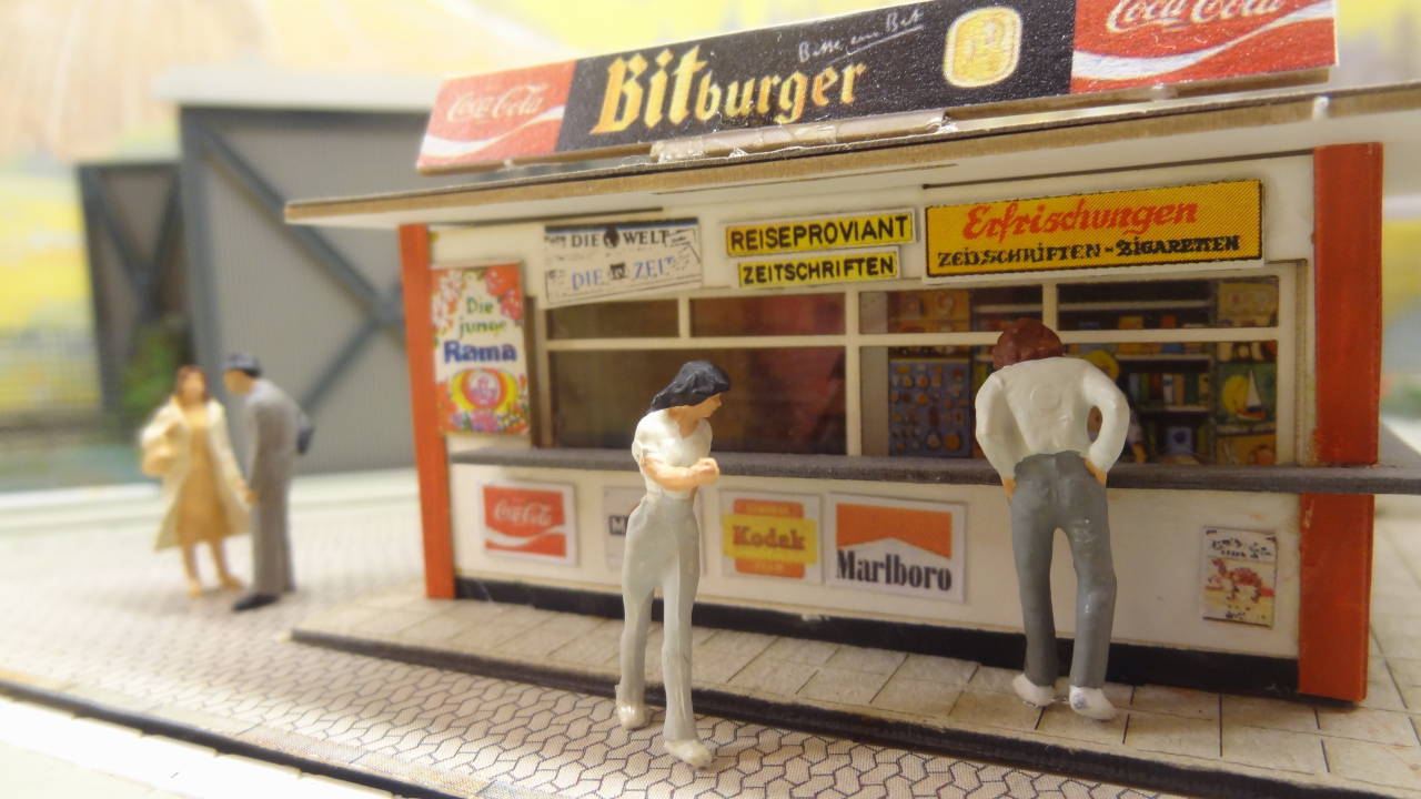

Am Kiosk haben sich auch schon Interessenten gefunden:
[Bild: ZwischenbahnhofAufbau0226.JPG]
Früher hatte man offensichtlich noch nicht so ein Gespür für Feinstaub und hat auf der Verkehrsinsel ein ausgiebiges Schwätzchen gehalten Confused .

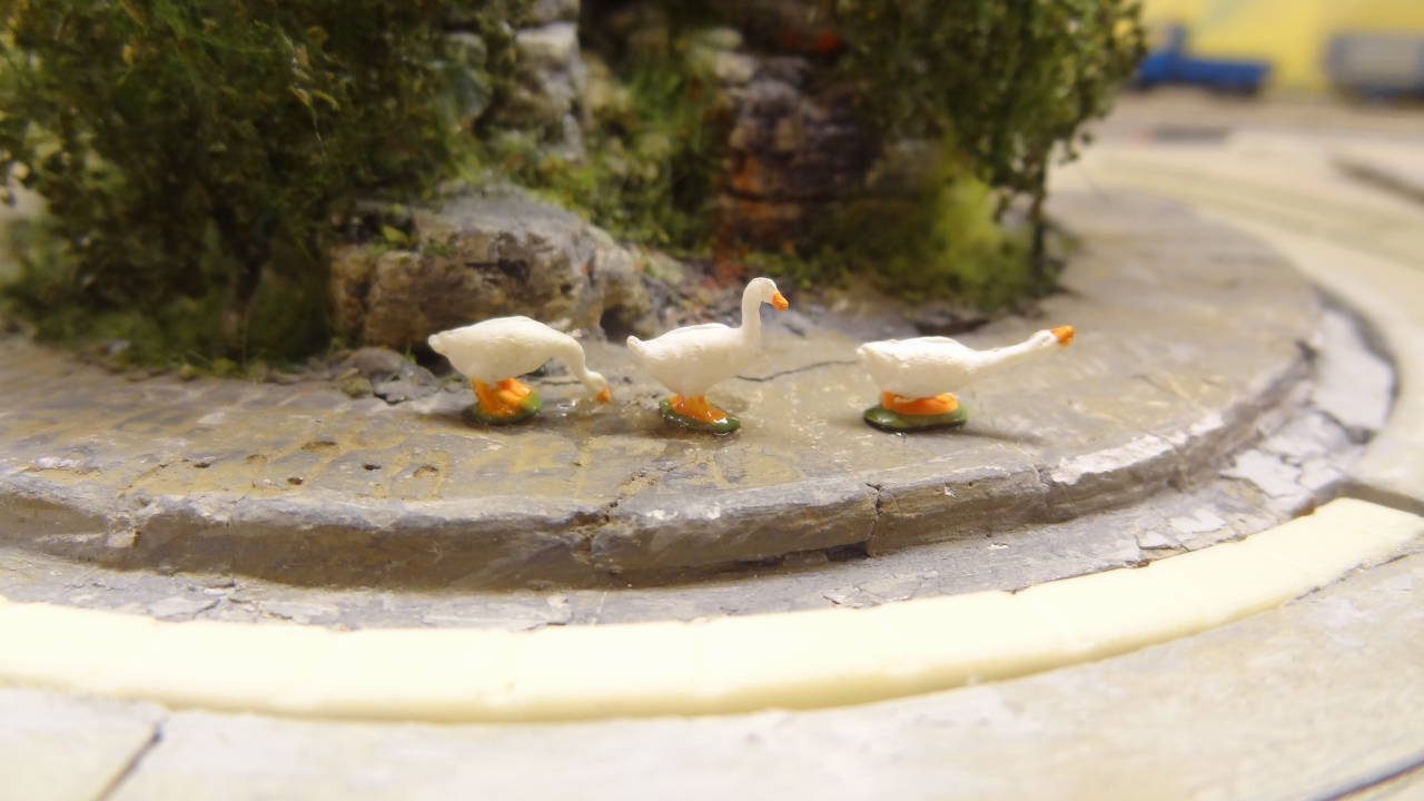

Aber woher kommt das Federvieh?
[Bild: ZwischenbahnhofAufbau0227.JPG]
Die drei Gänse haben sich offensichtlich verflogen und suchen - wie ich meine ziemlich aggresiv - nach einem Ausweg ...
Aus der Nähe betrachtet war die Bemalerei der "drei von der Tankstelle" doch nicht so erfolgreich:
[Bild: ZwischenbahnhofAufbau0228.JPG]
Dem Typ mit dem Tankschlauch in der Mitte musste ich doch noch ein passendes "Face-Lifting" verpassen Blush .
Ich bin mir nicht sicher, ob ich die Bodenplatten an den dreien abnehmen soll oder nicht. Was meint ihr?

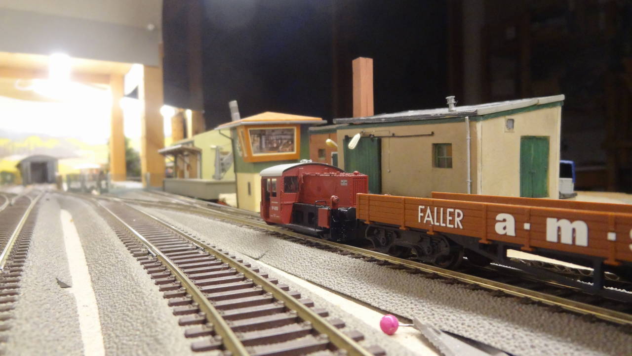

Eine eher seltene Fotoperspektive von der Gleisseite aus. Hier mit der für die Autotransporter zuständige KÖF II, für die der im Hintergrund zu sehende Lokschuppen gedacht ist:
[Bild: ZwischenbahnhofAufbau0229.JPG]
Als Stellwerk habe ich das Bahnwärterhäuschen vom Faller Bahnübergang vorgesehen. Ich bin zwar nicht der Bahnexperte, aber ich finde, es passt ganz gut Cool .
WoW, Deinen Szenen, bis hin zu den Enterichen sind echt klasse, sieht soooo toll aus, auch besonders der Kiosk, weil es drinnen auch noch was zu sehen gibt.
Was die Bodenplatten angeht, ja, auch wenn es wieder Arbeit macht, aber ich fänd die Figuren auch ohne besser, echter irgendwie... Heart Smile
____________________________________
Liebe Grüße, Micha...
(04-01-2025, 23:21)Micha_53b schrieb: Was die Bodenplatten angeht, ja, auch wenn es wieder Arbeit macht, aber ich fänd die Figuren auch ohne besser, echter irgendwie... Heart Smile
Hast Recht, Micha, werde ich wohl machen Smile .

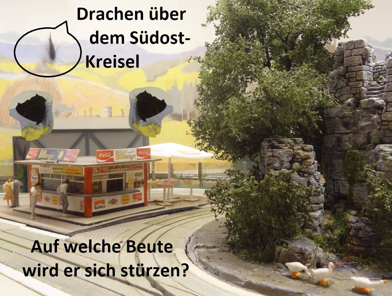

Plötzlich ein heftiges Flattern aus den Bergen, ein unheimlicher Schrei hallt über die Ebene. Jetzt wird auch klar, weshalb die Gänse auf der Flucht sind:
[Bild: ZwischenbahnhofAufbau0230.JPG]
Nur die Menschlein bemerken noch nicht die Gefahr Dodgy .

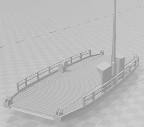

eine Frage zu Deiner Regalbahn: in der Zufahrt zur Bahnverladung verwendest Du die 4710, um von zwei Spuren auf eine zu kommen. Wie wird das denn geschaltet? Ich hab das auch mal getestet, weil die Zufahrt zu meiner Autofähre sollte auf demselben Prinzip basieren. Das Einfahren auf die Gegenspur war nicht das Problem, aber bei Verwendung von Selenschleifern (um 2 Autos unabhängig fahren zu lassen) fuhr manches Auto auf der anderen Spur plötzlich rückwärts.
Zu meiner Idee der Autofähre noch folgendes: ursprünglich hatte ich daran gedacht, zwei ams-Transportwaggons nebeneinander zu montieren, ggf. auch noch Nr. 3 und 4 jeweils dahinter. Dann wäre die Fähre aber ca. 37 cm lang geworden und bei zwei Spuren ca. 15 cm breit. Bei einem "Gewässer" von ca. 85 cm ziemlich unglaubwürdig lang. Und nur zwei Waggons nebeneinander, dann hätte die Fähre von oben fast quadratische Ausmaße. Das mag für Schokolade gut sein, ist aber für H0 unpraktisch und unschön. Also muss ich doch die Lösung mit der 4710 irgendwie umsetzen.

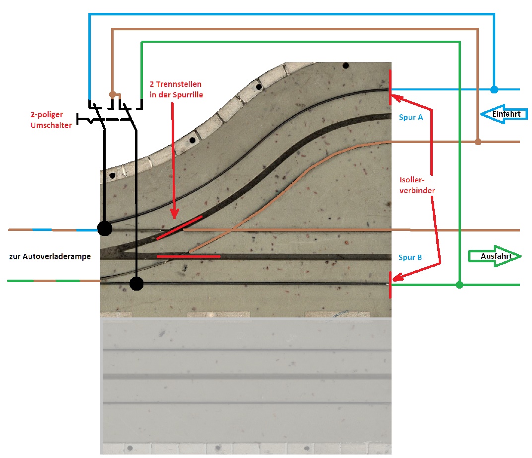

Moin Robert,
ich gehe Mal davon aus, dass du deine Schienen nach dem "alten" Schema, also für den Stadtverkehr angeschlossen hast. Das heißt, die inneren Stromleiter sind miteinander verbunden, die äußeren dagegen elektrisch getrennt.
Dann haben wir bei der Zusammenführung zweier unabhängiger Spuren auf eine, z.B. über die 4710 die gleiche Problemematik wie bei einer Kehrschleife.
Die Lösung dabei ist eine komplette Umschaltung beider Leiter auf die gemeinsame Spur:
[Bild: Autoverladung_Schaltung_60.jpg]
Der 2-polige-Umschalter kann natürlich auch über ein Relais o.ä. realisiert werden.
Ich fahre ja digital, gehe aber davon aus, dass die Zusammenführung für den analogen Verkehrsbetrieb genauso verschaltet werden kann und auch für Gleichstrom- oder Halbwellenbetrieb geeignet ist.
Beantwortet das deine Frage?

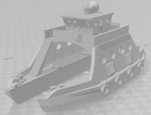

Servus Michaelo, danke, aus meinen drei ??? wurden mindestens zweieinhalb!! Alternativ wäre ja auch möglich, die 4710 und die Verladerampe auf beiden Seiten meiner Fährverbindung als einen völlig eigenen Stromkreis zu definieren. Und noch eine Alternative wäre, Rogers Überholspur unmittelbar vor einer zweispurigen Rampe einzubauen. Aber dann wird die Fähre leider wieder ziemlich breit oder ich brauche eine grundsätzlich schmalere Fähre (siehe Bild). Aber realistisch wäre es natürlich schon, die Autos zweireihig über den großen Teich zu transportieren.
Moin Robert,
boah, das ist aber ein mächtiges Fährschiff Smile .
Was hältst du von zwei einspurige Schienen? Die machen m.E. einen schlankeren Eindruck.
Ein Knackpunkt bei der 4710 ist der größere Abstand zum Einspurteil. Dann wäre deine Idee mit Rogers Überholschine ohne Rand die bessere Alternative?

Nein, das sollten zweieinhalb Ausrufezeichen sein. Das letzte halbe Fragezeichen bezog sich auf meine weiteren Überlegungen. Ich denke, dass ein eigenständiger Stromkreis für die beiden Anlegestellen in Verbindung mit der 4710 doch ein einfacherer Kompromiss wäre. Allerdings habe ich in den Weiten des Weltnetzes noch eine andere Fähre gefunden. Die beiden Seitenteile sind ca. 1,6 cm breit, mit zwei Transportwaggons nebeneinander wäre die ganze Fähre ungefähr 10,5 cm breit. Das sieht schon mal schlanker aus. Wenn ich mich überwinden könnte, liessen sich die beiden Transportwaggons ja halbieren und in der Mitte zwei einspurige 5- oder 10-cm-Stücke einsetzen, dann kölnnten drei Autos auf jeder Seite stehen oder ein Lastzug und ein PKW mit Wohnwagen.
Die Möglichkeit mit Rogers Überholschienen habe ich wieder verworfen. Man bräuchte diese ja in beiden "Häfen" zweimal, für den ab- und den zufahrenden Verkehr, das kostet zuviel Platz, das bringe ich nicht mehr unter.
Beste Grüße Robert und allzeit gute H0-Fahrt
