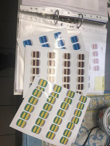

Ok,
man ist ja leider schnell im “Klugscheißer-Modus”. Soll jetzt nicht so sein, aber mich hatte es vor Jahren gestört, dass der Caddy von Faller Einzelsitze bekommen hatte, obwohl der m.W. nur mit Bank gebaut wurde.  Deshalb habe ich mir einen Sitzaufkleber mit vorderer, durchgehender Sitzbank gezeichnet. Ist nicht Faller-Original, aber wohl eher korrekt …..

Hallo Klaus,
du hast natürlich recht = der 64iger Deville hat eine durchgehende Sitzfläche vorne mit zwei einzeln ausgebildeten Rückenlehnen und eine mittig herunterklappbare Armlehne.
Hinten genauso.
Auch wenn die beiden Rückenlehnen auf Einzelsitze schliessen lassen könnten = es ist eine bequeme "Rutschbank" ! Smile
