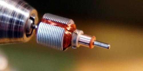

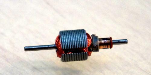

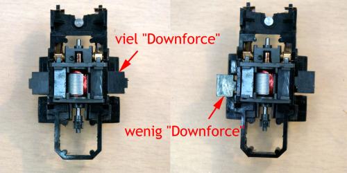

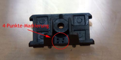

Gestern hatte ich die Gelegenheit und habe mal einen 440er nach "US-Anweisungen" zusammengebaut:
- Malaysia Chassis-Wanne
- 4-Punkt Ankerschild vorne
- 4-Punkt Ankerschild hinten (siehe Foto 1)
- Anker mit 5,4 Ohm
- Motor-Magnete gemessen und gleichwertige eingebaut
- Bahn-Magnete gemessen und gleichwertige eingebaut; und zwar mit "gegensätzlicher Polung" (oder so) (siehe Foto 2)
- alles gereinigt (siehe Foto 3 und 4)
- Kohlen gesäubert
- Kohlefeder leicht gedehnt, um höherern Andruck zu erzeugen (wird der tatsächlich höher, nur weil die Feder jetzt länger ist???)
- Ankerachse überprüft (ist sehr gerade)
- Hinterradachse überprüft (ist sehr gerade)
- Silikonreifen abgezogen
- neue Wizzardschleifer drauf
- mehr weiß ich nicht mehr...
Meinen schnellsten "Stock"-440er (*) auf die (HHRWE2016-)Bahn gestellt: 6,3 Sekunden!
Dann den neu aufgebauten 440er: 6,3 Sekunden!
Fazit: All das ganze Gebastel hat zumindest in meinem Falle nix genutzt. [Bild: biggrin.png] Außer: der 440er fährt schön leise...
