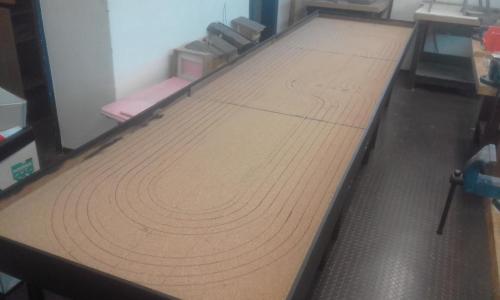

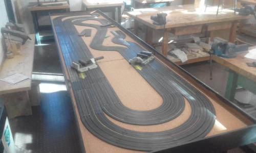

Jetzt habe ich die Umrandung der Bahn in schickem Schwarz - ich bevorzuge matt - gestrichen und endlich mal die Schienen ausgelegt. So soll es werden. Alles ordentlich zurechtgeschoben und auf dem Korkuntergrund angezeichnet um die Schienen später genau an der richtigen Stelle mit Pattex aufzukleben. Dann noch einmal mit darunter gelegter Pappe gezeichnet und Schablonen ausgeschnitten für das Übertragen der Umgebungsplatten auf Sperrholz.
So langsam spüre ich den Druck fertig zu werden, denn meine alte Bahn ist nicht mehr lange in Münster...

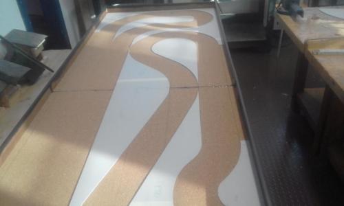

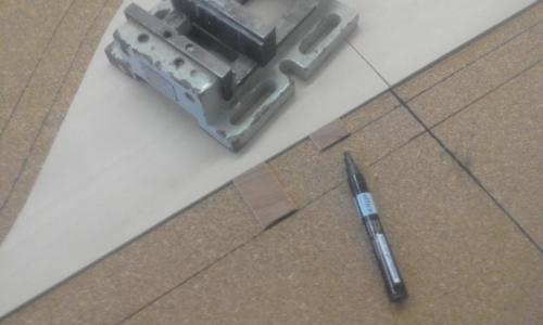

Mit den Pappschablonen der Umgebungsflächen habe ich aus 4 mm Buchensperrholz die original Umgebungsflächen geschnitten. Wichtig ist dabei, dass die Maserung der Holzoberfläche immer in die gleiche Richtung verläuft und am besten an den Tischstößen durchlaufend angeordnet ist. Das passte alles auf eine Baumarktplatte mit den Maßen von 2,20 x 1,22 m ganz knapp drauf. Viel blieb nicht übrig.
Dann habe ich die geschnittenen Holzplatten an ihren richtigen Platz gelegt und mit zwei Abstandsklötzen daran entlang die Position der Slots auf die Korkfläche gezeichnet. Bei Tomyschienen ist der Slot die Unterkante der Schiene, also genau so tief wie der seitliche Rand. Und an dieser Stelle werde ich mit Pattex die Schienen auf den Kork kleben, daher ist dort eine durchgehende Markierung sinnvoll. Kleber auf den Kork, Kleber unten auf den Slot, antrocknen lassen und aufdrücken. Ist stabil und dennoch etwas flexibel.
Also Markus, die Slotmarkierungen sind nicht für die Oberfräse gedacht, sondern für den Kleber!

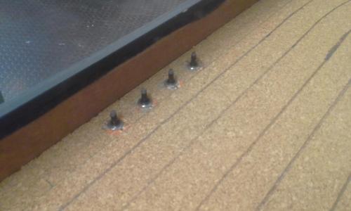

In der Nähe zur Lichtschranke und den Fahrtrichtungsumschaltern habe ich noch für jede Spur einen Speedlimiter eingebaut.
Den habe ich von der Seite Carrea4Fun.de, dort unter Elektronik - Stromversorgung - Speedlimiter nachschauen.
Wenn man mit geübten Fahrern an der Bahn steht, ist dieses Gimmick wohl eher nicht notwendig. Aber wenn meine Bahn bei Events mit Kinderbeteiligung eingesetzt werden soll, kann dies definitiv meine Wagen schonen. Durch drehen am Knopf kann ich für jede Spur individuell die Spannung herunterregeln, obwohl ich nur ein Netzgerät für alle 4 Spuren habe.
Ich kenne solche Situationen vom Straßenfest mit meiner Carrera-GO, bei der ich für jede Spur die Spannung per Schieberegler an den alten Servo-Trafos einstellen kann.
"Mama guck mal, der blaue Wagen ist meiner! Maaamaa!!!" Die Aufmerksamkeit ist nicht beim Slotcar, und sicherheitshalber drücken die kleinen Finger den Regler bis zum Anschlag. Da verunfallt so ein Wagen gerne in jeder Kurve.
Mit dem Speedlimiter habe ich die Chance, meine Wagen zu schützen. Der Fahrspaß ist auch bei halber Kraft für den ambitionierten Jungfahrer gegeben, und ich brauche keiner Mutter erklären, warum ihr sechsjähriger Sohn nicht mitfahren kann.

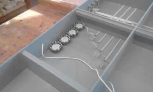

Das Netzteil werde ich auf 6 A und 15 V herunterdrehen, von dort geht ein Kabel zur Bahn. Dann folgt die Aufteilung in 4 Stränge, zuerst jeder davon durch eine 1,8 A Sicherung, dann durch die Speedlimiter. Ich habe die vorgeschlagenen Dioden gewählt, das sind die dickeren. Hoffe, dass das alles so passt.

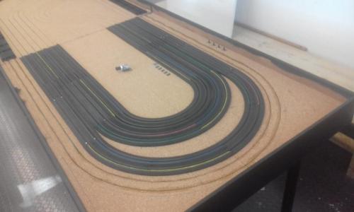

Die Schienen klebe ich momentan mit Kontaktkleber (Pattex oder UHU o.ä.) auf. Da kommt eine Kleberwurst auf die vorgezeichnete Linie auf den Kork, dann mit dem Finger drüber und die Kleberfläche verbreitern. Dann noch eine Kleberwurst von unten auf den Schienenslot. Mindestens 10 Minuten lüften lassen, dann ordentlich auflegen - gerne mit einer Hilfskraft, denn viele Möglichkeiten zur Korrektur der Schienenposition hat man nicht mehr. Einmal festgedrückt ist fest.

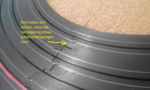

Was mir unangenehm aufgefallen ist:
Bisher habe ich meine Bahnen mit Tyco (oder Carrera GO) gebaut. Das Tomysystem hat zwar einige Vorteile gegenüber Tyco (besserer Stromkontakt, tieferer Slot, größere Kurvenradien), aber auch einige Nachteile (schmalerer Spurabstand, schlechtere Verfügbarkeit). Jetzt ist mir noch aufgefallen, dass die Tomykurven keine sauberen 45° oder 90° Bögen bilden, es fehlt bei jeder Kurve 0,5 bis 1 Grad. Das fällt beim Teppichaufbau wahrscheinlich gar nicht auf, beim Zusammenstecken eines vollen Kreises auf einer festen ebenen Unterlage kann man aber sehen, dass die Schienen an der Kurveninnenseite dicht schließen, an der Kurvenaußenseite aber einen Spalt bilden. Und das ist durchgängig bei allen Radien so. Kenne ich von Tyco so nicht. Das ist bei meinem Festaufbau aber nur ein kleines Problem, da die Fugenstöße ja eh noch mit Acryl nachgearbeitet werden.
Viel schlimmer ist aber, dass durch die Spannung in den Stößen die Schienenverriegelung auseinander gezogen wird. Auch kein Problem bei einem Festaufbau - denkste! Teilweise löst sich die Verriegelung erst nach dem Verkleben auf dem Korkuntergrund, und dann gibt es eine Kante im Schienenstoß. Die darf ich jetzt alle noch mal nacharbeiten, also die Schienen an der Stelle entsprechend schleifen.
Wer mit Tomy einen Festaufbau plant, sollte vor dem Verkleben der Kurvenschienen bei diesen die Verriegelung mit einem Cutter entfernen.
Das geht ganz leicht, das habe ich auch an den Segmentfugen meiner Bahn so gehandhabt.

(03-05-2019, 16:57)HHFallerslot schrieb: Ist das auch bei frühen Schienen so?
Ich habe leider keine Ahnung, wann meine Schienen gefertigt wurden. Aber ich habe viele alte und einige junge Schienen. Der Kunststoff der älteren ist etwas härter, aber das Problem des fehlenden Winkels ist bei allen meinen Tomykurvenschienen gleich. Das kann man auf dem Bild auch gut erkennen, da habe ich eine 180° Kehre aus zwei 90° 9" Kurven abgelichtet. Innen ist die Fuge zu, an der Außenseite klafft ein 1mm breiter Spalt. Die Verriegelung der Schienen steht also unter Spannung. Und das liegt nicht daran, dass ich keine ordentlichen Kurven legen kann oder vorher falsch angezeichnet habe. Ich sag nur: Architekt und Mathelehrer Wink
Ist auch so, wenn man einen Vollkreis zusammensteckt.
Daher meine Warnung an alle anderen Tomybauer.

das ist ein leidiges Problem bei den Tomy Schienen, dass diese nicht geometrisch richtig geformt daher kommen, vor allem wenn diese älter sind. Es ist aber total unterschiedlich und noch extremer bei den Klonen, die von Autoworld stammen.
Ich hatte seinerzeit Steve Russel darauf angesprochen und die Info erhalten, dass dies seit der aktuellen Generation der Vergangenheit angehört. Das war auf der Spielzeugmesse 2014. Prüfen konnte ich es nicht mehr.
Extremer fand ich dagegen die total krummen Geraden.......leg da einmal ein Lineal daneben, von wegen Gerade...kürzeste Verbindung zwischen 2 Punkten...
Ich hatte ja vor der Holzbahn auch eine Tomy Bahn, seinerzeit bei Gregory Braun neu gekauft. Da hatte ich mit diesen herauspoppenden Kurven und krummen Geraden keinerlei Probleme.
Die sind aber in guter Gesellschaft, ganz aktuell habe ich vor Ostern meine Gartenbahnschienen durch sehr viel edlere (Peco Streamline SM 32) ersetzt. Da war der Halbkeis auch eher 185° als 180°. Ich habe mir da aber gut mit Flexgleis behelfen können.
Das hat gut geklappt und jetzt kann ich darauf endlich mit Volldampf rasen ohne ein Enschede zu provozieren.Big Grin

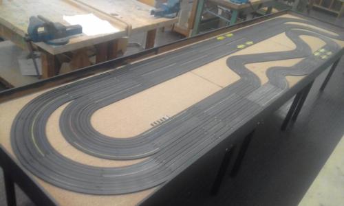

Ein paar Stunden und einige Pattextuben später:
Die Bahn benötigt eigentlich nur max. 3 Personen Personal. Der Rennleiter an Start und Ziel muss auch noch die 180° 9/12" Kehre verarzten, die 15/18" Außenkurve dürfte nicht viele Abflüge haben. Dann einen Einsetzer ans mittlere Modul zur Bremsschikane und dem scharfen S, der letzte übernimmt das andere Bahnende mit der 225° 9/12" Schleife und der 180° 6/9" Kurve. Mal sehen, ob der Rennleiter nicht auch den Mittelteil zusätzlich übernehmen kann.
Ich habe vor, für die Einspeisungen an den Stößen der Stromführungen ein 2mm Loch durch die Platte zu bohren, dort von unten das gestrippte Kabel durchzuziehen und oben zu verlöten. Dann sauber abschneiden und glattschleifen. Insgesamt sind für die 16,40 m Strecke 12 Stromeinspeisungen vorgesehen, in jedem Element 4 Stück. Das sollte reichen.

(03-05-2019, 16:20)Münstermann schrieb: Viel schlimmer ist aber, dass durch die Spannung in den Stößen die Schienenverriegelung auseinander gezogen wird. Auch kein Problem bei einem Festaufbau - denkste! Teilweise löst sich die Verriegelung erst nach dem Verkleben auf dem Korkuntergrund, und dann gibt es eine Kante im Schienenstoß. Die darf ich jetzt alle noch mal nacharbeiten, also die Schienen an der Stelle entsprechend schleifen.
Hallo Holger,
ein wirklich guter Hinweis (auch logisch mit Ursachenbegründung belegt), Danke!
Habe das von dir beschriebene Problem der hochstehenden Fahrbahn-Stoßstellen-Übergänge an meinem Silbertal-Speedway (Fahrbahnen verschraubt)  Wochen später leider an etlichen Stellen feststellen müssen. Hatte damals dann kurzerhand diese Bereiche von oben mit meiner Proxxon abgefräst/abgeschliffen.
Wenn man also solche Nacharbeiten von vornherein vermeiden kann, umso besser.
Auch wenn man nicht so gerne schon im Vorfeld an seinen Fahrbahnteilen rumschnippelt, so sollte man (bei dem in den meisten Fällen vorhandenen Mix an Fahrbahn-Generationen) für einen Festaufbau den von dir angeführten Tipp sinnvollerweise berücksichtigen.
