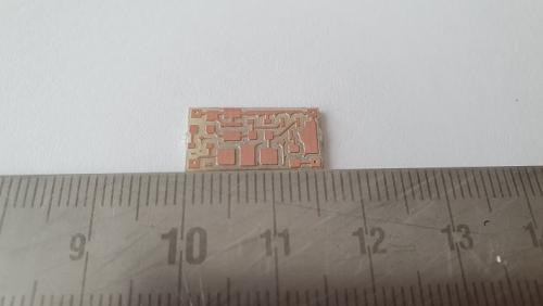

Schaltung:
.pdf   Flaming Star 3-2-.pdf (Größe: 21,21 KB / Downloads: 35)
CAD:
.jpg   Flaming Star 3 -CAD-.jpg (Größe: 12,7 KB / Downloads: 383)
PCB:
Die Platine misst 16,4 x 9 mm und ist 1mm stark.
Erste Teile sind da, ob man die Leiterplatte bestücken und (Reflow-) löten kann wird sich zeigen...
finbar
#32
Moin finbar,
das sieht gut aus Smile .
Ich bin mir nicht sicher, aber wäre nicht eine zusätzliche Diode (D3) zum Schutz des Kondensators C1 antiparallel zu D1 als Verpolungsschutz bzw. beim Rückwärtsfahren nötig?
Code:
     D1
J1 --o--|<|---C1
         D3
Oder anders gefragt: Kann an J1 eine höhere Spannung als am Pluspol des Kondensators C1 anleigen?
Ich würde übrigens Schottky-Dioden wegen des geringeren Spannungsabfalls nehmen, z.B. SSA33L.
#33
Hallo mos,
Eine Diode antiparallel zu D1 würde mir den (LED-) Kondensator C2 über den Motor entladen. Aber du hast vollkommen recht, C1 ist bei Vollgas falsch gepolt, bei einer Motorspannung unter 8,2 Volt und auch beim Rückwärtsfahren stimmt die Polung, wobei ich ein Rückwärtsfahren in dieser Kombination tatsächlich nicht in Erwägung gezogen habe. Grund für die falsche Polung ist die Zenerdiode, die die Kondensatorspannung auf 8,2V begrenzt. Ich habe die Spannung begrenzt, um für den (LED-) Kondensator C2 eine geringe Spannungsfestigkeit zu erlangen und dadurch eine möglichst kleine Bauform des Kondensators. Funktioniert am Breadboard mit verschiedenen Motoren recht gut, vielleicht muß man den Kondensator aber später doch noch durch einen Widerstand ersetzen. Der Kondensator soll mit einer negativen Flanke der Motorspannung den Transistor durchschalten. Übrigens, in der CAD-Ansicht ist der kleine Kondensator der 47uF/10Volt Kondensator, der große ist der 10uF/35Volt.
Über den 470 Ohm Widerstand R1 fällt bei Vollgas doch recht viel Spannung ab, ich habe extra auf die Verwendung von Shottky-Dioden verzichtet, die würden doch nur die Verlustleistung am Widerstand erhöhen?
finbar
Nachtrag: Ich verstehe jetzt erst, wie du die Diode D3 meinst, ich probiere es morgen aus.

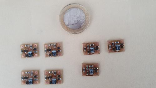

Nachdem die Bauteile eingetroffen sind, habe ich heute die ersten Leiterplatten bestückt und gelötet.
Ich habe zwei Versionen für den Anschluß von Flacker-LEDs aufgebaut. Morgen gehts dann zum Test.
finbar
#40
Fein, fein, finbar. Die sind ja richtig niedlich geworden Big Grin .
