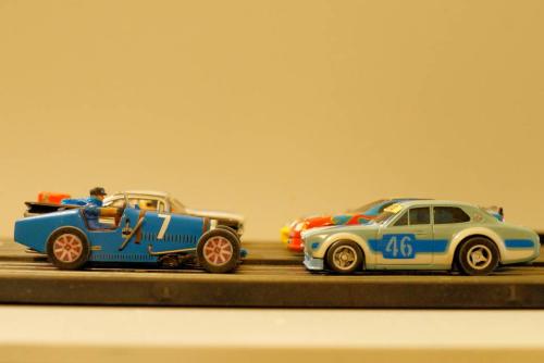

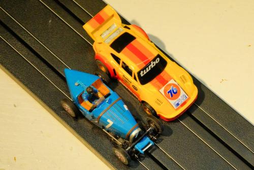

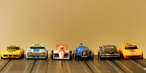

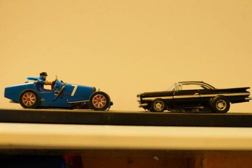

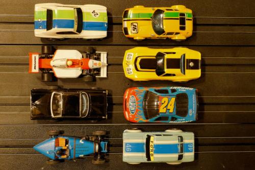

Hallo finbar, hallo Bugatti-Freunde,
hier ein paar Fotos zum Einordnen der Bugatti-Größe.
Das schwarze US-Modell ist die einzige Karosse die ich hinsichlich T-Jet-Baugröße habe. Wobei es anscheinend eines der größeren T-Jet Modelle zu sein scheint. Jedenfalls habe ich, noch ziemlich zu Beginn meiner Karosserie-Umbau-Arbeiten, ein baugrößeres Tyco-440x2 Chassis (damals als Wolf im Schafspelz gedacht) darunter bekommen. Habe es dann irgendwann nicht mehr auf dem Schirm gehabt, der besseren Optik wegen, die Achsen mit schmaleren Felgen zu versehen...
Ich finde, dass im 2. Bild der Unterschied in der Bauhöhe schon recht deutlich ist, zumal es sich um einen großen Amischlitten handelt.
Habe leider vergessen, was das für ein Auto-Typ das ist. Wer kann mir hier helfen?
Die anderen Modelle sind alles typische Magneter-Rennfahrzeuge. Ich habe sie deshalb für den Größenvergleich ausgewählt, weil sie in hohen Stückzahlen gebaut wurden und wahrscheinlich die meisten unter uns wenigstens eines der Modelle haben.
Die Aufnahme ist leider etwas verwackelt. Die Corvette links und der Porsche rechts haben nicht die Original-Höhe, sind etwas tiefer gelegt.
Hier erkennt man durch die Nahaufnahme/Vergrößerung des Modells auch einige Schwächen,
z. B. die Nacharbeit vor der Frontscheibe ist nicht so gelungen. Da war ich schon genervt und zu ungeduldig - nach vielen gescheiterten Anklebeversuchen der kleinen Scheibe.
Die Mini-Stoßstange, die fest mit dem Chassis verklebt ist (weil die Vorderachse dazwischen liegt), ist ein wenig schräg geworden.
Sowas ist ein leider ein häufiger Fehler, weil der Sekundenkleber immer zu schnell abbindet. Entweder man trennt es dann mit entsprechendem Werkzeug wieder, oder mit Gewalt, schleift/feilt alles wieder sauber für einen erneuten, besseren Positionierungs-Versuch.
Oder man akzeptiert bei 3. Versuch Dodgy , so wie hier, dann doch eine kleine Ungenauigkeit.
Leider haben meine früheren Versuche mit 2K-Kleber, wo man in Ruhe genau nachpositionieren kann, nicht die gleiche hohe Festigkeit ergeben.
Das aufgeklebte Felgendesign ist aus dieser Perspektive natürlich auch nicht schön.

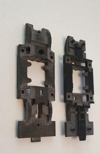

a) Regelbarkeit des Micromotors: Ich würde in jedem Fall den 12V Solar-Motor bevorzugen. Ich habe mit verschiedenen Motorsteuerungen gespielt, PWM, LED-Stromregelung, Arduino-Drehzahlregelung, sodaß mich das Thema schon reizen würde.
b) Schleifer: Hier sind vielleicht einige Fahrversuche nötig, Hebi spricht von einer verbesserten Schleifer-Idee. Was liegt näher, ausgehend von Hebis Muster, einen Chassis-Prototyp CNC zu fräsen oder zu drucken. Dieses Chassis könnte in beliebiger Anzahl für Fahrversuche reproduziert werden und erforderliche Änderungen können sehr einfach einfließen. Aufgrund von Hebis Bedenken hinsichtlich der Stabilität würde ich das Chassis in FR4 Material fräsen. FR4 ist ja ein glasfaserverstärktes Verbundprodukt und stabiler und länger haltbar als Pertinax, welches papierverstärkt ist. Aus FR4 habe ich bereits das Rasant-Chassis reproduziert sowie diverse Ankerplatten und viele weitere Maschinenteile.

Das Chassis sieht sehr gut aus.
Die Rasant Chassis bekommen gerne mal Risse und brechen in der Mitte durch.
Ein Schaden der sich durch Kleben kaum beheben lässt.
Vielleicht könnte man von deinem Chassis auch eine Variante für N20 Motoren auslegen.

Sind deine beiden Chassis in den Bildern aus FR4? Man kann leider kaum Einzelheiten hinsichtlich Bearbeitungmöglichkeiten erkennen.
Von früher kenne ich Epxidharzplatten, mit denen wir Wettbewerbs-Chassis für ferngesteuerte RC-Cars im Maßstab 1:8 (mit Verbrennungsmotoren) und 1:12 (E-Motoren) gebaut haben, Plattendicke 3, bzw. 1,5mm. Die Bezeichnung FR4 kenne ich aber nicht.
Ist FR4 das gleiche oder was ähnliches?
Wäre es denkbar, das eigentliche Grundchassis aus FR4 zu fräsen, die Achshalter-Böcke aber aus Polystyrol oder PVC (wegen des verschleisslosen Einklippsens der Achsen), dann alles im aufgeklebten Zustand zu bearbeiten und die Achslöcher exakt zu bohren, samt genauer Einklippsöffnung?
Für Gleitlagerungszwecke hatten die damals von mir verwendeten Epxidharzplatten (Rennsport-Beanspruchung) ohnehin nicht getaugt.

Hier nochmal ein höher aufgelöstes Bild des Rasant Chassis. Beim Fräsen werden alle senkrechten Innenecken abgerundet.
Der Fräser kann nur von oben nach unten verfahren und das Werkstück in x und y Richtung. Das Rasant Chassis muß also einmal umgespannt werden, damit zuerst die Oberseite und dann die Unterseite bearbeitet wird. Ein Umspannen bietet leider oft die Gefahr eines Versatzes. Sollten Löcher für die Achsen gebohrt werden, dann muß das Werkstück erneut umgespannt werden.
Ja, FR4 ist ein Verbundwerkstoff aus glasfaserverstärktem Epoxidharz und ist wohl das was du kennst, FR2 oder Pertinax (Markenname) ist ein Verbundmaterial aus Phenolharz und Papier.
Das Rasantchassis besitzt zur Achslagerung eingefräste Nuten und zur Abdeckung eine verschraubte Metallplatte (im Bild nicht vorhanden). Ich denke für den Stadtverkehr reicht FR4 als Lagermaterial. Für die Racerfraktion könnte man vielleicht Achslager im POM (technischer Kunststoff für z.B. Zahnräder) oder in Teflon oder in Bronze anfertigen. Wie die Achsen bei dir eingeklipst werden, habe ich nicht so genau verstanden, das musst du mir nochmal erklären. Aber grundsätzlich würde ich schon versuchen, möglichst alle Teile beim Fräsen auszuarbeiten und auf ein Kleben zu verzichten.
