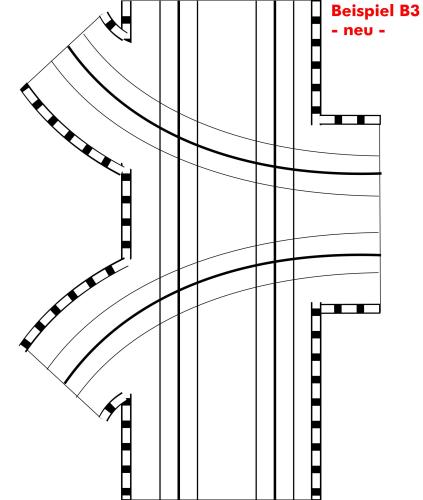

(09-01-2025, 15:32)RobertC schrieb: Servus zusammen, der arme Roger wird gestresst sein, wenn ich hier schon wieder Ideen vorstelle. Aber in meinem Kopf spudelt es gerade so.
Beispiel B3 gefällt mir persönlich besonders gut!
Das ist der Weg
#42
Big Grin
Hallo Christoph, da hattest du vielleicht dieselbe Idee im Hinterkopf: zwischen die beiden auseinanderdriftenden einspurigen Äste eine Eckkneipe mit zwei Tischen vor der Tür, Name der Kneipe "Zum abendlichen Dauerstau" oder "Beim Autoposer" oder wie auch immer Big Grin
Jetzt fällt mir sogar noch eine Variante ein: die beiden geradeaus durchführenden Spuren in der Mitte leicht auseinanderziehen, damit in der Mitte noch der Verkehrspolizist von der Kanzel aus nicht nur den Verkehr regeln kann, sondern auch die Kampftrinker vor der Eckkneipe im Auge behalten kann! Nicht dass diese noch nach 3 Maß Bier oder 10 Kölsch in ihren orangefarbenen Opel Kadett (demnächst bei B4slot) steigen und die seltene grüne Faller-Badewanne von der Straße rammen.

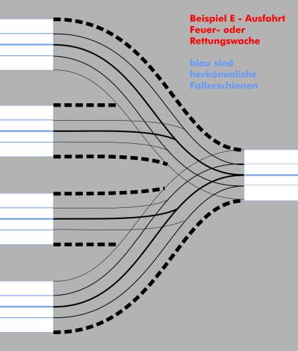

Servus zusammen, noch was Kreatives und dann lege ich erstmal eine Pause ein. Zur gespreizten Doppelkreuzung (B3) kam mir gerade beim draufschauen der Gedanke, dass etwas nicht ganz stimmt. Richtig, der von rechts kommende Zulauf bindet mittig ein, das ist bei der 4722 eben nicht so. Das könnte bei meiner Idee ein paar Problemchen bei der Geometrie geben, wenn die Zuläufe von unten und rechts in einer Schleife zusammengeführt werden. Darum eine kleine Anpassung.
Und noch eine Überlegung: für die Gestaltung einer Feuerwache mit 4 oder mehr Toren (kann auch für die Polizei oder das Rote Kreuz gelten) habe ich immer für die Zusammenführung der Ausfahrten die Rückführungsteile der 4558 genommen. Bei manchen handelsüblichen Gebäuden passt das von den seitlichen Abständen der Ausfahrten recht gut (z.B. Faller 990), bei anderen eher nicht (Vollmer 43759). Außerdem verschlingen 3x oder 4x 4558 viel Platz bis alle ausfahrenden Fahrzeuge in die Hauptstraße einbiegen können. Hier die Skizze, die natürlich auch auf 5 oder 6 Tore erweitert werden könnte. Die Elektrifizierung ist schon aufwendiger, aber immerhin keine Weichen.

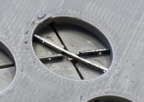

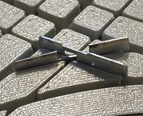

Übrigen, so sieht die Kreuzung von unten aus. (Ausser, dass sie nun aus einem einzigen Stück besteht und nicht mehr, wie hier, aus zwei Teildrucken zusammengeschoben werden muss. Die verlöteten Verbindungen zeigen auf, dass die Kontaktstückchen ziemlich aufwendig verbunden werden müssen.[attachment=17107]
Hier stellvertretend ein Detail wie zwei gegnerische Leiter zugefeilt werden sollten, damit es keinen ständigen Kurzschluss gibt und die Schleifer beim darüberfahren ebenfalls keine Verbindung herstellen… alles Handarbeit.

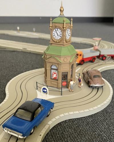

1. Der „Sturzi-Platz“ (Umfahrung eines Monuments)
Der Ausdruck weist bereits weisse Randsteine auf, ist ansonsten unbelebt. (siehe Bild). Weitere Markierungen und Ausschmückung obliegt dem Empfänger. Ebenso die Elektrifizierung. Die Fahrbahnlänge entspricht einer Standardgeraden (ohne Kreuzung im Hintergrund)
[attachment=17117]

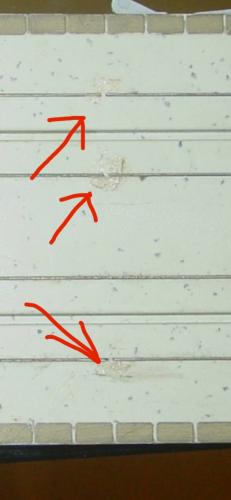

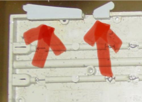

Merke eben, dass ich seit August in Sachen CAD doch einige kleine Fortschritte gemacht habe: nach kurzer Zeit des Zeichnens ist meine Schiene bereits im selben Stadium wie die meines Kollegen, die ich weiter oben gezeigt hatte. Die Feinheiten beginnen jetzt aber erst.
Mir liegen einige Bilder der echten Überholfahrbahn vor. Auffällig ist, dass die Kontakte an mehreren Stellen auf den beiden Geradeausspuren unterbrochen wurden. Offenbar teilweise nachträglich. Soll ich das auch so machen?
Beim Wechsel weist die Führungsrille keinen Boden auf. Ist das prototypbedingt oder soll ich die Rille auch unten offenlassen?
An der Seite ist an einer Stelle etwas eingeklipst worden. Keine Ahnung wofür das Teil gut sein soll. Weiss jemand, was das ist?

(14-01-2025, 19:44)Filamentschnüffler schrieb: Mir liegen einige Bilder der echten Überholfahrbahn vor. Auffällig ist, dass die Kontakte an mehreren Stellen auf den beiden Geradeausspuren unterbrochen wurden. Offenbar teilweise nachträglich. Soll ich das auch so machen?
Die Trennstellen werden aus meiner Sicht davon abhängig sein, wie die Gesamtkonstellation aussieht: Digital/Analog und/oder Stadtverkehr/Rennbetrieb, also Aussenleiter zusammen/getrennt. Je nach Gusto brauchen wir mehr oder weniger elektrische Trennstellen ...
(14-01-2025, 19:44)Filamentschnüffler schrieb: Beim Wechsel weist die Führungsrille keinen Boden auf. Ist das prototypbedingt oder soll ich die Rille auch unten offenlassen?
Oh weh, "ohne Boden" ist sowas von suboptimal. Bitte möglichst geschlossen halten Smile .

Wäre beinahe mit der Konstruktion der Überholfahrbahn noch heute fertig geworden…. Wenn das CAD-Programm nicht streiken würde.?
Machen wir‘s so: die Trennstellen werde ich dem Original nachempfinden und in der Fahrbahn nachbilden. Wer sie nicht braucht, kann sie überbrücken (wie es auch auf der Vorbildschiene gemacht wurde.
Die Führungsrille werde ich unten schliessen.
