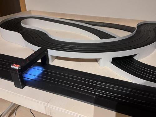

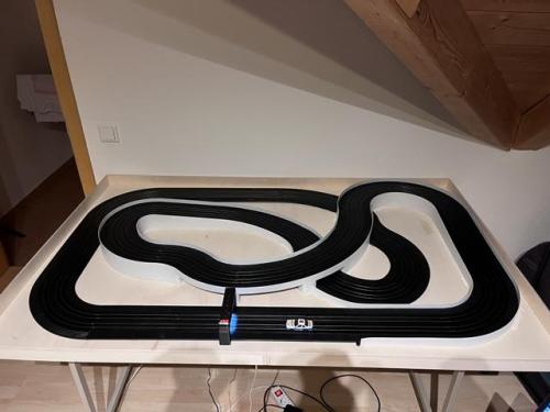

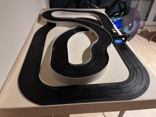

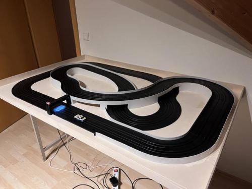

Juhuuuu  Big Grin
Endlich ist das Gröbste geschafft!
Strecke ist fertig, Überfahrt fertig verkleidet, matt-hellgrau betonähnlich gestrichen und der erste wichtige Teil für die Zeitnahme läuft.
Ich kann fahren und alles funktioniert, der Rest kommt jetzt eher gemütlich daher. Wie Landschaftsbau, Deko, weitere Spielereien mit Arduino und Racecoordinator.
Die Brücke für die Zeitnahme ist noch nicht letzter Stand, die wird am Ende ganz anders.
Hier ein paar Bilderchen:
und bewegte Bildchen gibt`s diesmal auch:
https://www.youtube.com/watch?v=ZMbN1gjIAC4
Gruß Patrick

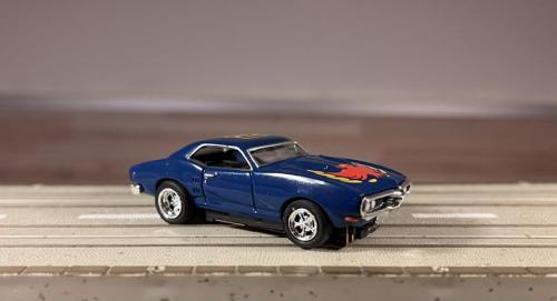

#69
Hallo Volker,
da ist er, der kleine magnetlose Darsteller für dein Video Shy
endlich ist das kratzen an den Stromleitern vorbei!
Also diese Vincent Felgen sind echt der Knaller, gefällt mir extrem gut. Radhäuser werden noch angepasst und die Karo muss noch einiges weiter runter.
Fährt sich richtig gut mit den Reifen, noch manchmal etwas kippelig in den Kurven wegen dem hohen Schwerpunkt, aber wenn aus dem 0815 hochbeinigen Firebird dann eine schöne flache Rennflunder geworden ist, sollte sich die Performance ordentlich steigern. Der TFX war ja schon vorher mein Lieblingsauto aber jetzt.... da verliert man schon fast die Lust auf die ganzen anderen Fahrzeuge die mir in die Finger gekommen sind... Bin mal gespannt wie er sich auf meiner Faller Strecke demnächst fährt.
Gruß Patrick

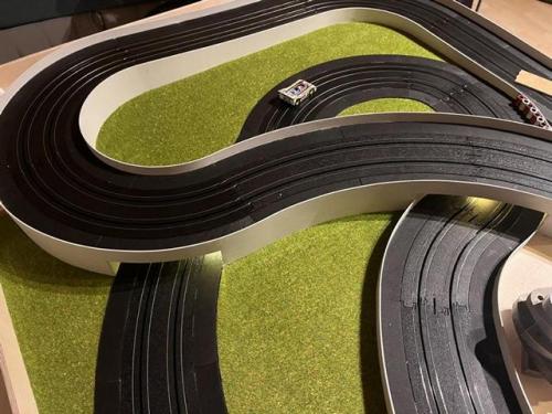

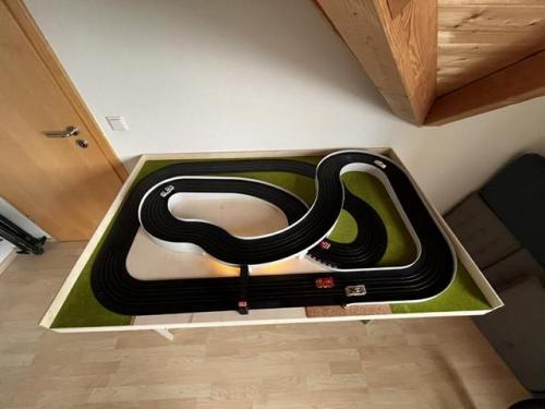

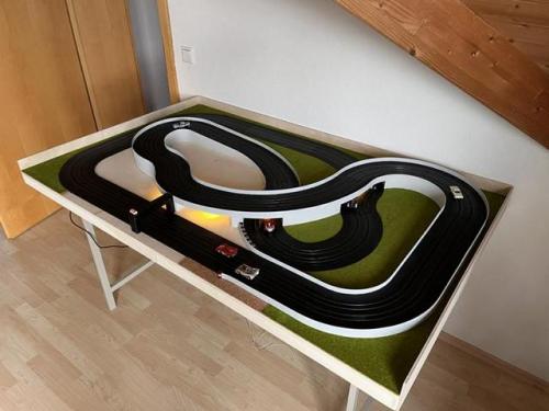

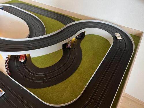

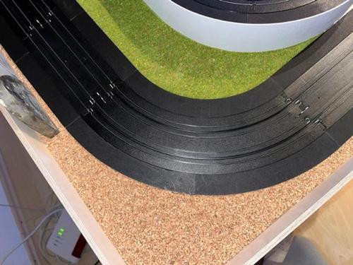

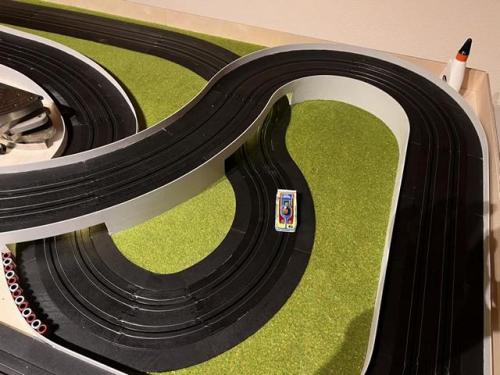

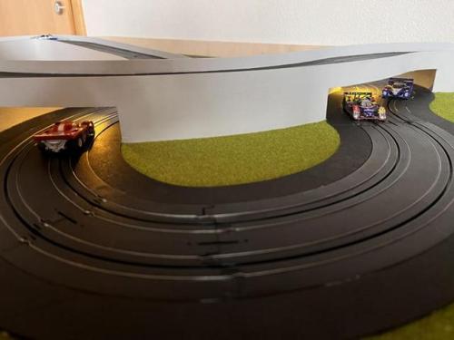

Ich hab mal wieder ein kleines Update des Ahorn Rings für euch Wink
-Tunnelbeleuchtung ist installiert
-Fahrbahnteile sind punktuell und lösbar verklebt (das macht echt einen Unterschied wie Tag und Nacht)
-Slots sind an den Verbindungen angeglichen
-Stromleiter sind alle auf einer Höhe an den Verbindungen
-Strecke wurde mit 2 zusätzlichen Einspeisungen versehen (Spannungsabfall war nicht Messbar, aber bei 5V und extrem langsamer Fahrt sind dann doch Spannungsunterschiede aufgefallen und die sind jetzt beseitigt)
-Stromabschaltung installiert und funktioniert
-Großteil ist mit Kork beklebt um die Höhe der Begrünung anzugleichen (macht auch die Akustik der Bahn merklich ruhiger)
-"Rollrasen" wurde ausgelegt und verklebt
Der Fuhrpark vergrößert sich auch so langsam Big Grin einige schöne Fahrzeuge sind dazu gekommen.
Wenn die Optik langsam besser wird und das Gesamtbild allmähliger stimmig, macht das Fahren gleich viel mehr Freude. Keine Ahnung wie viele tausend Runden jetzt schon gefahren wurden, auch Rennen gegen die Spezl machen richtig Laune Cool
Einige Stellen sind bewusst auf der Platte noch frei, da müssen die Ideen noch umgesetzt werden.
Hier noch ein paar Bilderchen vom aktuellen Stand:
