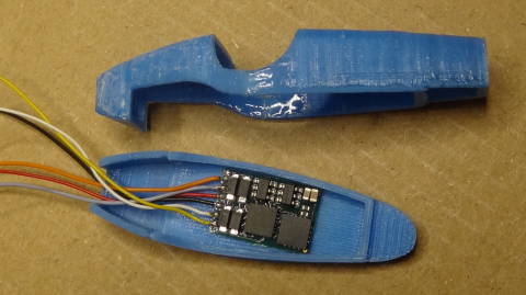

ich habe Mal einen vorhandenen Digitaldecoder in das Chassis von Grifo gelegt (danke für das Muster):
[Bild: Bugatti_35_Mit_DH10C-3.JPG]
Das ist ein älteres Dekoder-Modell von Doehler&Haass, DH10C-3 mit den Abmessungen: 12,7 × 8,9 × 1,4. Ich habe ihn so weit wie möglich vorne positioniert. Mit seinen 1,4 mm Höhe ragt er nicht über die untere Wanne hinaus.
Alternativ wäre der neuere DH05C-0/-3 mit 12,9 × 6,7 × 1,4 wahrscheinlich ausreichend schmal und nur minimal länger.
Von den 6 Drähtchen braucht es nur vier: zwei für die Schleifer und zwei für den Motor. Mit "Fädeldraht" benötigen sie noch weniger Platz. Könnte also gut gehen Big Grin .
Sehe gerade, dass es eine neue Generation gibt: Nano-Lokdecoder. Boah, die sind ja winzig: Nano-Lokdecoder PD05A mit den Abmessungen: 5,2 × 8,0 × 2,5 . Könnte zu hoch sein, oder?

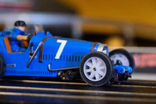

letzte Änderung am Bugatti:
Er läuft jetzt auf finbars gefrästen 8-Speichen-Felgen. Obwohl nur auf 3mm breiten Reifen, läuft er damit inzwischen ziemlich gut (siehe Video) und ist mit dem 15 Ohm Zwischenwiderstand auch gut regelbar.
Habe es zudem jetzt endlich mal geschafft, ein Video (ca. 1,6 Min.) zusammen zu schneiden, was aus mehr als nur einem Clip besteht:

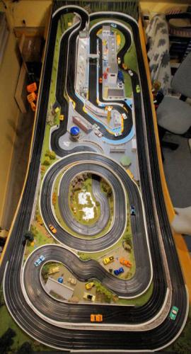

Da meine Streckenführung auf dem Video kaum nachzuverfolgen ist, hier ein Übersichtsfoto der Anlage.
Im Bild unten der bis zu 30cm höhere Bergbereich.
Die Proportionen sind leider etwas verzerrt, weil wegen der tiefen Dachschräge über dem oberen Bahnteil nur sehr schwer eine Gesamtaufnahme möglich ist (Aufnahme mit Fisheye-Optik und anschließend die verbogenen Linien digital begradigt).
Link zur Anlagenbeschreibung mit Fotos: Silbertal-Speedway

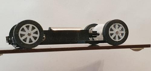

Hier folgen ein paar Impressionen zum Stand des 3. Prototypen des Bugatti 35 Chassis.
Ansicht von oben:
Ansicht von unten:
Seitlich:
Es wird noch ein paar Anpassungen geben, aber ich möchte dennoch die Gelegenheit nutzen und mich bei hebi für seine fundamentalen Kenntnisse, die präzisen Skizzen und Stücklisten und die aufgebrachte unendliche Geduld beim Aufbau der Prototypen bedanken.

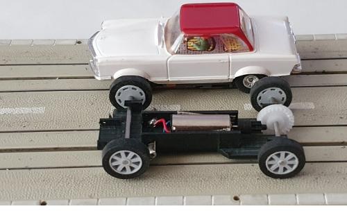

Hier ein Vergleich zum Faller MB:
Das Chassis ist noch nicht fahrfertig, man erkennt, daß die Vorderräder durch die Schleiferfedern angehoben werden. Das Chassis ist sehr sehr leicht. Darunter leidet auch die Traktion. Im aktuellen Zustand mit dem 12V Motor benötigt es etwa 5 Sekunden für das Standardoval in der langsamsten Fahreinstellung der Konstantstromquelle. Nach oben geht es allerdings richtig ab. Die kleinen Glockenankermotoren, die ja auch als Antriebsmotoren für Drohnen eingesetzt werden, lieben hohe Drehzahlen.
