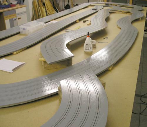

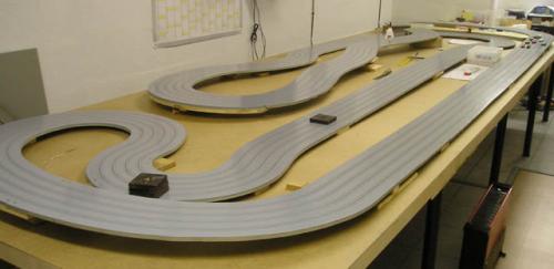

die Fahrbahntrassen sind nun alle miteinander verschraubt und verklebt. Die Überführung fehlt noch! Die ist sozusagen mein Ausgleichsstück, was ziemlich als letztes eingebaut wird. Durch die verschiedenen Höhen und Tiefen ergeben sich ja logischerweise Verschiebungen. Da wird das Fehlstück dann entsprechend angepasst.
Nachdem ich vor kurzem bereits eine Legeprobe bebildert eingestellt hatte, habe ich nun nach dem verschrauben erneut die Höhen und Tiefen ausprobiert. Auf den angehängten Bildern ist das, denke ich, gut zu sehen. Das soll jetzt entgültig so sein. Von allen vier Ecken der Anlage aus, ist eigentlich jetzt alles zu überblicken, ohne das Streckenteile großartig verdeckt werden. Das war noch so ein Punkt der beim ersten Legen noch nicht ganz geklärt war.
Die Über- bzw. Unterführung wird deshalb auch gegenüber der ersten Legeprobe andersherum zu liegen kommen. Somit ist auch die Stelle jetzt von allen Punkten aus einsehbar.
Ich denke das isses! Oder?
.jpg   PC170186.jpg (Größe: 43,38 KB / Downloads: 277)
#83
Aarrgl - jo... das(!!!) isses. <img src='http://www.h0slot.de/public/style_emoticons/<#EMO_DIR#>/blink.png' class='bbc_emoticon' alt=':blink:' />
Suuuuperklasse Martin. Vielen Dank für die tollen Bilder. Ich bin sehr auf Deine Überführung gespannt.

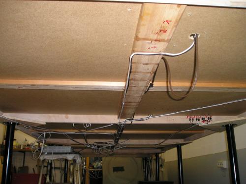

Die Zwischeneinspeisungen sind auch verlegt (Uff, wieder 50 m Kabel verlegt). Demnächst werde ich die Anschlüsse für die Fahrregler zu jeder Ecke der Grundplatte verlegen und die entsprechenden Anschlussbuchsen einbauen. Außerdem möchte ich die Bahn noch einmal überlackieren, da mir der Grauton auf Dauer wohl doch etwas zu hell ist. Ich hätte es gern etwas dunkler und wahrscheinlich auch lieber matt. Werde mir das aber nochmal durch den Kopf gehen lassen.

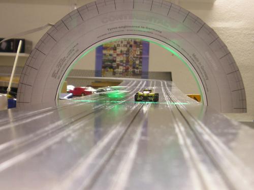

Anbei ein Foto von der erstmal provosorischen Lichtbrücke.
#93
alle Achtung MArtin, für provisorisch sieht das schon sehr gut aus - Respekt !

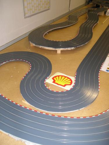

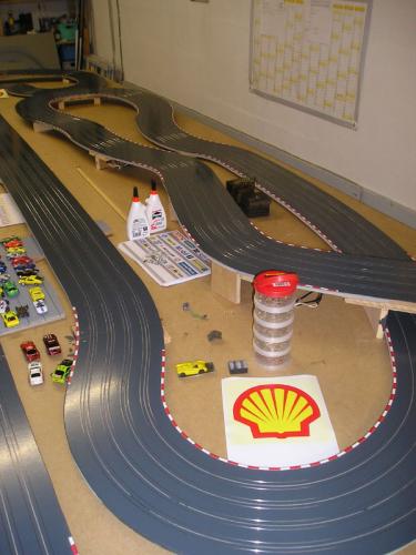

es gibt mal wieder ein bißchen was neues. Die Kerbs sind angebracht. Ich finde das gibt der Bahn schon ein bißchen Pfiff.
An den Werbebanden und an der entgültigen Verkleidung der Lichtbrücke wird ebenfalls gearbeitet. So langsam soll auch mit der Gestaltung der Landschaft bzw. der Auslauzonen etc. begonnen werden.
Nebenbei hat die Bahn noch mal ein dunkleren Anstrich bekommen, auf Bild zwei ist der Unterschied zur ursprünglichen Farbe gut zu sehen. Wo die Autos parken ist alt - die Bahn halt neu in der Farbgebung. Mir gefällt es jetzt wesentlich besser.
Anbei Bilder mit Kerbs.
#95
kompliment, kommt sehr gut
aber
hab ich zwischendurch was verpasst ?
wo kommen auf einmal die Wellem (Auf und Ab's) her ?
macht sich super
aber
ist das jetzt optische Täuschung oder kann man Holz (MDF ) so verformen ???
Wieso stehen soviel Autos an der noch nicht fertigen Bahn ??
Wird da wohl sehr viel getestet ????
Tolle Bahn
Gruss Klaus

die Farbe ist TOP !!! Etwas dunkler kommt die Bahn gleich noch viel besser - Super !

Die neue Farbe gefällt mir sehr gut...viel besser als die alte.
Ich bin ja bei meiner Bahn auch von einem hellen Grau zu dem jetztigen etwa mittleren Grauton gekommen...wobei mir das Silbergrau von anfang an nicht so gefiehl...ich war eben Anfangs noch nicht bewandert im abmischen verschiedener Farben.
Du bist jetzt dunkler in der Farbe als ich auf meiner Bahn...jetzt bin ich ein wenig ins grübeln gekommen ob ich nicht doch auch ein wenig dunkler lackieren hätte sollen...
Auch das Du in der 3ten Dimension etwas machst ist eine prima Sache...mit meiner Bahn geht das kaum, da 2 4mm MDF Platten verleimt sind..das nimmt dem MDF sehr viel Elastizität.

Hi an alle Interessierten <img src='http://www.h0slot.de/public/style_emoticons/<#EMO_DIR#>/wink.png' class='bbc_emoticon' alt='Wink' />,
erst mal danke für stetige Feedback - auch wenns nur sehr langsam voran geht. Bin halt nicht der schnellste ...
Ich hätte mich aber massiv geärgert wenn ich ein schneller Bahnbauer wäre und z.B. eben die Farbe gar nicht oder vielleicht nur mit extrem hohen Aufwand hätte ändern können. So wie es vorwärts geht, bin ich eigentlich zufrieden. Mir gehen immer so viele Dinge durch den Kopf, wo ich halt dann wieder irgendwas am frickeln bin und es deswegen nicht immer die Riesensprünge im Bahnbau gibt... Besser langsam als gar nicht. Dafür bin ich dann aber z.B. sehr stolz auf die Kerbs, das sieht in Natura richtig fett aus und ist halt auch so ein I-Tüpfelchen.
Wen's interessiert: Die Farbe besteht ungefähr aus 2/3 anthrazit und ungefähr 1/3 dem alten hellen grau was vorher gerollt war. Meine Frau hat mich da gut beraten bis der Ton gefunden war. Man muss sich halt ein bisserl rantasten. Also das helle in das dunkle mischen bis der gewünschte Ton erreicht ist.
@vils

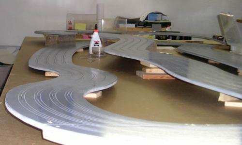

Seit Seite 8 gibt es die Auf und Abs. Mdf lässt sich in der Tat recht gut verformen. Einfach die höhenklötze drunter legen dann hängt die sich fast von allein ein. Die Autos stehen dort weil natürlich getestet wird - aber die Bahn ist schon voll befahrbar - es fehlt halt noch überall der Abflugschutz.
@Manfred
Die Zeitmessung ist schon voll einsatzbereit. Ich will nur noch die Verkleidung, die ich im Provosorium schon gezeigt hatte, für die Lichtbrücke so vollenden wie sie denn werden soll.
Schön das du in deinem Keller auch weiterkommst. Bin schon auf die hellen Bilder gespannt, wo ich endlich mal die frisch geweißelten Wände sehen darf <img src='http://www.h0slot.de/public/style_emoticons/<#EMO_DIR#>/tongue.png' class='bbc_emoticon' alt='Tongue' />. ...Tja, und Farbe gibbet im Baumarkt <img src='http://www.h0slot.de/public/style_emoticons/<#EMO_DIR#>/biggrin.png' class='bbc_emoticon' alt='Big Grin' />.
@Christoph
Jou, die Farbe hat es echt gebracht. Die Autos sieht man tatsächlich besser - es ist einfach mehr Kontrast vorhanden. Gut das ich es gemacht habe. Wenn du noch kannst, lackier halt noch einmal dunkler.
Die verschiedenen Höhen wollte ich einfach haben - ich mag es nicht wenn alles platt wie ein Teller ist - da fehlt mir dann einfach der nötige Pfiff. Das Auge fährt schließlich mit <img src='http://www.h0slot.de/public/style_emoticons/<#EMO_DIR#>/wink.png' class='bbc_emoticon' alt='Wink' />.
Also ich hab mein MDF nicht in zwei Schichten verleimt - ich hab gleich das 12 mm starke MDF genommen und das läßt sich wirklich noch recht gut verformen.

P.S: Anbei noch ein Bild vom "Drahtverhau" unter der Bahn. Kommt auf dem Bild garnicht so doll rüber - aber da sind tatsächlich etwas mehr als 50 m Kabel verlegt <img src='http://www.h0slot.de/public/style_emoticons/<#EMO_DIR#>/wacko.png' class='bbc_emoticon' alt=':wacko:' /> - unglaublich. Ahäm, was die Kabelverlegung angeht, mmmh, da arbeite ich eher etwas unkonventionell - aber mit Spaß <img src='http://www.h0slot.de/public/style_emoticons/<#EMO_DIR#>/laugh.png' class='bbc_emoticon' alt=':lol:' />.

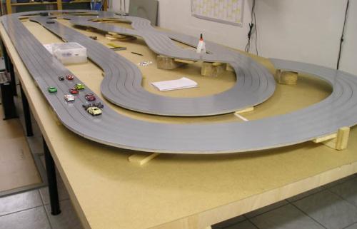

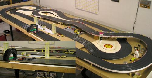

Nach längerer Abstinenz, möchte ich mal wieder einen kleinen Zwischenstand der Bahn zeigen.
Wenn ich nicht gerade an kleinen Deckeln rumbastel oder lackiere oder, oder ... fahre ich ab und an schon mal auf meiner Holzbahn.
Und wenn ich nicht gerade fahre, frickle ich halt so ein bißchen an der Bahn rum.
Da ja verschiedene Chassistypen gefahren werden sollen, habe ich die jetzt nach und nach auf die Holzbahn abgestimmt. Wie die sich jetzt so auf Plastikschienen verhalten, muss ich mal probieren wenn ich Zeit und Lust dazu finde.
Zur Zeit bau ich an dem Boxengebäude. Hab mir das in der Größe ein bißchen stimmiger angepasst, genauso den Dunlopturm. Der Dunlopturm ist bereits fertiggstellt. Die Lichtbrücke für die Sensoren der Zeitmessung ist auch fertig aufgebaut.
Die Startampel liegt auch noch darum, auch die möchte ich noch um bauen und so modifizieren, das sie von allen Fahrern gesehen werden kann.
Auf dem Foto sind viele Werbebanden zu sehen, die eine oder andere wird sicherlich noch im Laufe der Zeit verschwinden, im Moment helfen die mir aber ungemein dabei, mein Slotbudget nicht mit Sachen belasten zu müssen, die Schmerzen bereiten. Will sagen, sie helfen dabei das die Autos nicht vor die Wand oder ins Regal klatschen.
Ein paar "sandige" Auslaufzonen sind schon zu sehen. Am Boxengebäude möchte ich noch die Slots der Boxengasse fräsen. Geplant ist, das nur von der inneren Spur aus in die Box gefahren wird. Da ja nach jedem Turn die Spuren gewechselt werden, käme jeder Fahrer einmal in den Genuss, in die Box fahren zu müssen. Alles andere wäre zu aufwändig und auch zu fehlerbehaftet. Zumindest sehe ich das im Moment so.
Gedanken mache ich mir noch um eine Geländegestaltung (nicht überdetailliert, aber das Auge isst ja bekanntlich doch mit).
Jooo, das wars erstmal wieder von der Baustelle.
[quote name='Martin' post='16248' date='31.05.2007 - 21:40']... Am Boxengebäude möchte ich noch die Slots der Boxengasse fräsen. Geplant ist, das nur von der inneren Spur aus in die Box gefahren wird. Da ja nach jedem Turn die Spuren gewechselt werden, käme jeder Fahrer einmal in den Genuss, in die Box fahren zu müssen. Alles andere wäre zu aufwändig und auch zu fehlerbehaftet. Zumindest sehe ich das im Moment so.
...[/quote]Hallo Martin,
das ist überhaupt eine gute Idee, die Spurwechsel mit zu berücksichtigen <img src='http://www.h0slot.de/public/style_emoticons/<#EMO_DIR#>/smile.png' class='bbc_emoticon' alt='Smile' />. Sie läßt sich vielleicht noch weiterentwickeln:
Baut man für die andere Außenspur auch einen Abzweig ein, dann kann man einen Modus erdenken, um zwischen einer 1- oder 2-Stopp-Strategie wählen zu können. Das lässt sich selbst mit Standard-Schienen relativ einfach realisieren <img src='http://www.h0slot.de/public/style_emoticons/<#EMO_DIR#>/biggrin.png' class='bbc_emoticon' alt='Big Grin' /> .
michael o.
