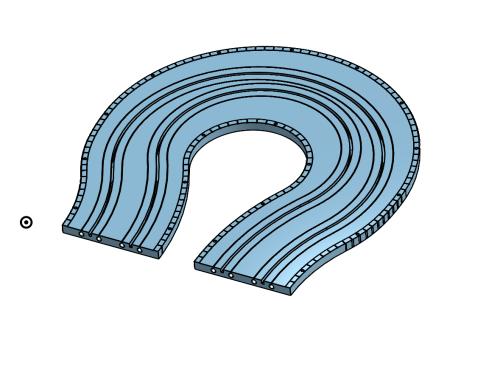

Aktuell habe ich jetzt mal eine Kehre in Angriff genommen. Im Ggs zur Faller Haarnadel hoffe ich, dass man mit Ausholen auch mit einem Wohnwagen oder Anhängerzug durchkommt. Und für den Rennbetrieb sicher auch noch eine Herausforderung, wenn der Platz eng wird.

Servus zusammen, so ein Teil kann sich auch nur ein Schweizer ausdenken (evtl. auch ein Österreicher), großartig. Mit diesen Kehren lässt sich der Gotthardpass in 1:64 nachbauen, vorausgesetzt man hat den Platz und die Höhe. Ich sehe vor meinen Augen schon einen Lastzug und zwei Wohnwagengespanne den Pass hochkriechen und eine lange Schlange von Urlauberautos hinter sich herziehend. Mit einem Soundmodul in den Autoleins könnte man dann sogar Flüche eines Sportwagenfahrers abspielen, der nicht zum Überholen kommt. Big Grin

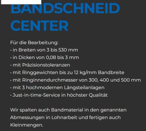

Hallo zusammen, Roger ist offenbar fleißig am Drucken der Überholfahrbahnen. Mich lässt das Thema Stromleiter nicht los. Bei dem Run, der gerade ausgelöst wurde, werden die Schrottschienen bald ausverkauft sein  Big Grin . Ich habe eben im Netz das Bandschneidecenter Berghöfer in Altena gefunden.
@finbar: hast du den auch gefunden? Wenn nein, dann würde ich da mal nachfragen. Ein Stromleiter von der Rolle hätte den Vorteil, dass auch bei großen Schienen wie der "Gotthardkehre" nicht gestückelt werden muss.

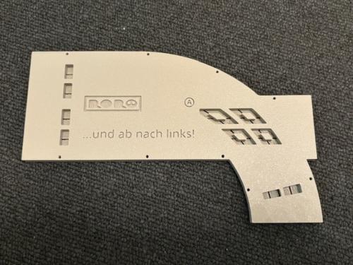

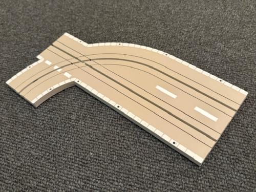

Übrigens sind heute alle Bestellungen raus und dürften in den nächsten Tagen ihre Empfänger erreichen. Das heisst auch, dass ich heute mal vor 0200 Uhr ins Bett komme und länger als vier Stunden schlafen kann. Denn die Drucker arbeiten zwar selbstständig aber trotzdem ist ab und zu ein wachsames Auge oder ein Rollenwechsel vonnöten.
An der Schienenfront wurde soeben eine neue Variante fertig:
Offiziell (und unterseitig so angeschrieben) heisst die neuste Fahrbahn „… und ab nach links“ aber im Volksmund auch oft „Robert Special“ genannt.
Nun ist das erste Stück der Serienausführung gedruckt und markiert worden. Für den Einzug der Leiter muss ich auf Tageslicht warten, denn mein Schraubstöckchen montiere ich am Balkongeländer. Wegen der Kreuzung sind Einkerbungen anzubringen.

heute habe ich mit zwei Unternehmen telefoniert, die auf das Schneiden von Metallblechen (metaq Wuppertal) bzw. Metallbändern (Berghöfer Altena) spezialisiert sind. Grundsätzlich können beide diese Arbeit leisten, allerdings habe ich nicht direkt mit der techn. Abteilung gesprochen, sondern mit dem Büro. Ich habe die Maße genannt und das war kein Problem. Die Fa. metaq könnte sogar zwei Längskanten leicht abrunden, das wäre sicher hilfreich. Über die Länge habe ich jetzt noch nicht so viel geredet. Metaq würde aus Blechen der Größe 60x150 cm und natürlich 0,4 mm Stärke entsprechende Streifen schneiden, Berghöfer schneidet dies von Blechrollen. Ich würde mal sagen, mit 60 cm langen Streifen könnten wir auch gut zurecht kommen.
Über die Mindestabnahmemenge müsste auch noch geredet werden. Ich habs mal ausgerechnet, bei 3 oder 4 Fahrbahnteilen aus RoRös Druckern sind schnell 5 lfd. Meter beisammen. Allein die Gotthardkehre dürfte schon um die 1,1 - 1,3 Meter brauchen, der Sturziplatz ungefähr einen Meter. Bei 10 ams-Fahrern sind das schon 50 Meter. Roger wird sowieso mehr als andere benötigen. @Roger, von wievielen ams-Freunden hast Du schon Interesse vernommen? Ich vermute 200 Meter sind schneller weg als man denkt. Aber der Preis wird natürlich auch entscheidend sein.
