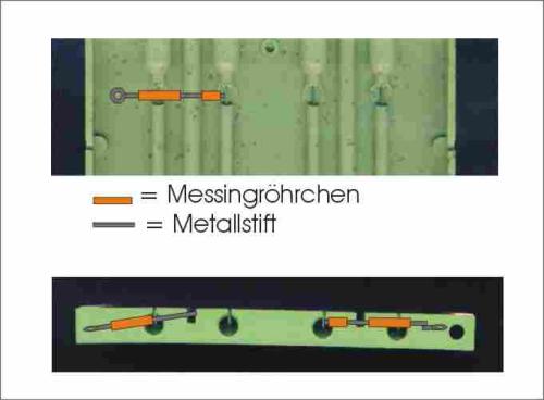

Was hälst Du von dieser Lösung:
Entweder schräg einsetzen, geht etwas einfacher, oder waagerecht, dann müsste man wohl von der Seite ein Loch bohren um parallel zur Oberfläche anzukommen.
Waagerecht wäre in sofern besser, da man im verriegelten Zustand mehr Widerstand aufbringt durch das zweite Röhrchen. Je nach Auto können da ja schon mächtige Kräfte wirken, zumindest im Rennbetrieb.
[attachment=2291:Stopstelle.jpg]
Da dann Unterflurantriebe un feddich <img src='http://www.h0slot.de/public/style_emoticons/<#EMO_DIR#>/cool.png' class='bbc_emoticon' alt='B)' />
Ulli

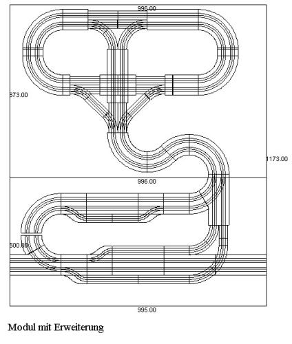

Hier ist mein erster Plan.
Man kann auf dem Modul einen, von der übrigen Strecke unabhängigen Verkehr, durchführen. Von der Modulstrecke kann man in den Stadtverkehr in die innere oder äussere Fahrspur wechsel. Selbstverständlich kann man von dort aus auch wieder auf die Modulstrecke rausfahren.
Die Stadt wird oberhalb der Modulstrasse liegen. An der inneren Auffahrt habe ich einen kleinen Rastplatz vorgesehen.
Das Ein- und Ausfahren aus bzw. in die Modulstrecke muss mit Ampeln gesichert werden.
Die Stadt muss noch etwas erweitert werden. Da ist noch Platz vorhanden.
Mal sehen was mir noch einfällt.
[attachment=2292:Modul1_1.jpg]

[quote name='Modellbahner' post='14781' date='22.02.2007 - 21:15']Hallo Leute, [Bild: hi.gif]
Mal sehen was mir noch einfällt.[/quote]

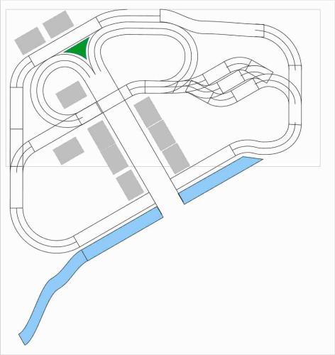

Das zweite Modul steht von der Streckenführung her jetzt fest. Einige Teile werde ich fräsen, daher sind keine Standardschienen eingezeichnet.
Idee ist, von der Durchgangsstraße des ersten Moduls abzubiegen, um über ein Flüsschen in die Altstadt fahren zu können. Dort habe ich mal 3 Parkplätze vorgesehen. Wenn das funzt werde ich evtl. bei Modul 3 und 4 noch weitere bauen. Ich kann mir auch gut vorstellen, wenn ein Auto am Flüsschen entlang fährt. Dadurch, dass der Fluss davor ist, also wenig Sichtbeschränkung, und die Strecke diagonal verläuft, sollte es recht gut anzusehen sein. Vielleicht auch mit Anglern auf der Kaimauer.
Ulli
[attachment=2302:altstadt3a.JPG]
