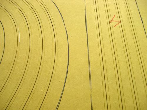

Auf dem Bild erkennt man unter anderem die blaue Markerlinie (hoffentlich). Diese blau Linie ist mit einem fahrbaren Holzschlitten, an dem der Marker befestigt war, gezogen worden. Die Linie kennzeichnet die endgültige Trassenbreite, die nun mit der Stichsäge ausgesägt wird. Das Sägen wird plattenweise erfolgen, wobei dann immer direkt die Vorder und Rückseite mit Grundierung gerollt wird.
Wann es damit losgeht muss ich mal schauen, wie gesagt ... siehe oben...

[quote name='Martin' post='12238' date='15.10.2006 - 16:12']Auf dem Bild erkennt man unter anderem die blaue Markerlinie (hoffentlich). Diese blau Linie ist mit einem fahrbaren Holzschlitten, an dem der Marker befestigt war, gezogen worden. Die Linie kennzeichnet die endgültige Trassenbreite, die nun mit der Stichsäge ausgesägt wird. Das Sägen wird plattenweise erfolgen, wobei dann immer direkt die Vorder und Rückseite mit Grundierung gerollt wird.
Wann es damit losgeht muss ich mal schauen, wie gesagt ... siehe oben...[/quote]
Das mit der Zeit usw. ist warhlich immer so eine Sache, die mir auch manchmal einen Strich durch die Rechnung macht.....
Zum "aussägen der Trasse hätte ich einen Vorschlag. Für die Geraden sehe ich den Strich praktisch aber für die Kurven ... die würde ich so aussägen, das es wenigstens den Anschein hat, als würde sie in eine Art Ideallinie durchfahren werden. Also ich meine so so ähnlich wie die Haarnadelkurve von Faller nur an den Aussenseiten auch noch etwas mehr "Fleisch" stehen lassen. Tolle Beschreibung, hast mich trotzdem verstanden ? <img src='http://www.h0slot.de/public/style_emoticons/<#EMO_DIR#>/biggrin.png' class='bbc_emoticon' alt='Big Grin' />

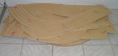

Nach langem hin und her, abwägen aller Eventualitäten usw. bin ich zu dem Entschluß gekommen, nicht mehr an der Holzbahn weiterzuarbeiten.
Ab heute Puzzle ich lieber [Bild: yahoo.gif]! Ist doch viel aufregender, irgendwelche Teile in und aneinander zu fügen.
Heureka, erst das macht richtig Spaß!
Werde die Puzzleteile jetzt erstmal grundieren und einer weiteren Bearbeitung zuführen.

Hast ja ein schickes Puzzle <img src='http://www.h0slot.de/public/style_emoticons/<#EMO_DIR#>/smile.png' class='bbc_emoticon' alt='Smile' /> <img src='http://www.h0slot.de/public/style_emoticons/<#EMO_DIR#>/biggrin.png' class='bbc_emoticon' alt='Big Grin' /> .
Hoffentlich verwechselst du bei der Masse nicht eins <img src='http://www.h0slot.de/public/style_emoticons/<#EMO_DIR#>/tongue.png' class='bbc_emoticon' alt='Tongue' /> .

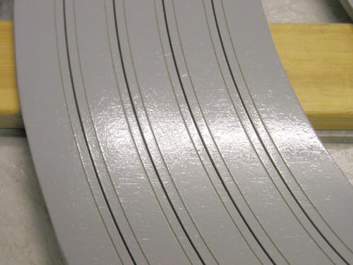

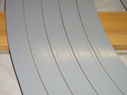

Nachdem ich die Trassen ausgeschnitten habe, habe ich die zuerst einmal mit dem Schwingschleifer angeschliffen. Danach habe ich die Trassen grundiert und nach dem trocknen wieder angeschliffen - da waren sie glatt wie ein Kinderpopo.
Jetzt habe ich den Stinkelack aufgetragen und die MDF-Platten fasern wieder leicht aus.
Meine persönliche Meinung ist, das ich fast geneigt bin die Trassen so zu lassen.
Sie sind nicht uneben, haben aber eben ein bißchen Struktur.
Meiner Meinung nach kann dadurch ein bißchen mehr Grip aufkommen, als wenn die Trassen glatt wie eine Eisbahn sind. Selbst Faller, Tyco und wie sie alle heißen sind nicht aalglatt, sondern haben eine gewisse Struktur.
Ehrlich gesagt hab ich auch kein Bock mehr zum schleifen, aber das ist zweitrangig.
Jetzt mal Eure Meinung (hoffentlich könnt ihr anhand der Bilder etwas erkennen).
Kann man das so lassen?

Das sich die Fasern beim ersten Lackieren hochstellen ist eigentlich bei Holz üblich deshalb macht man ja auch eine zwischenschliff und lackiert ein 2.mal.
Ich finde aber sie kann sich sehen lassen.

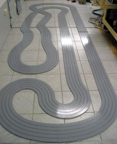

#60
Legeprobe nach dem lackieren!
