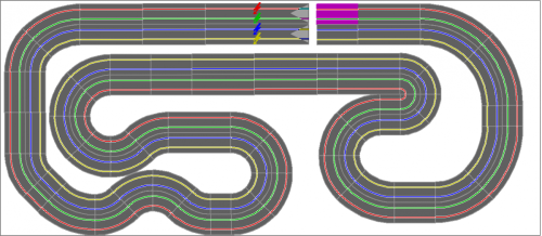

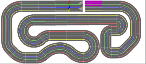

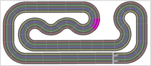

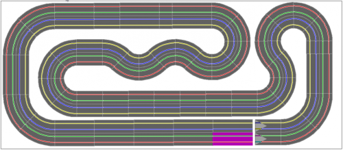

Der Versatz bei der Planungssoftware braucht dich nicht stören. Einerseits kannst du den bei der Bahnlänge locker ausgleichen andererseits sind die Systeme nicht so genau, wie die Software vermutet Big Grin .

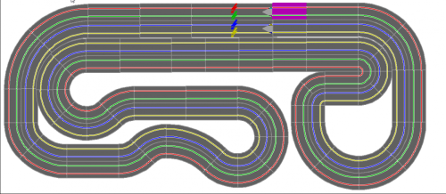

ich arbeite mich fleißig in den Slotman ein (man sieht es an den angehängten Strecken Smile
Die engen 90° Stücke, die ich beim ersten versuch verwendet habe, machen bestimmt wenig Spaß, und wurden daher am Ende immer weniger.
"S4" finde ich gar nicht schlecht und würde ich mal testhalber aufbauen.
In Slotman habe ich nun aber verzweifelt nach der Funktion gesucht, die Länge der einzelnen Bahnen zu messen.

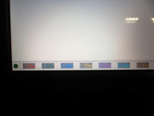

Die Streckenlänge wird im Slotman (zumindest im alten) doch direkt bei der Planung der Bahn angezeigt. Über dem Fenster, in dem die Bahn dargestellt ist, sind in vier Farben die Spurlängen angegeben.
[attachment=13199:Slotman Bahnlänge.JPG]

Hallo Daniel,
habe dir mal einen Screenshot vom Slotman angehängt. Unten links sieht man die einzelnen Spurlängen.
Bei deinen Streckenplänen hast du die Kurve 1 von Tomy verwendet. Das ist aber die Hairpin, erstens schlecht zu fahren und nur als 180^Kurve zu verwenden. Beim Slotman fehlt der grosse Radius ( Kurve 6) und ich habe vergebens versucht, ihn einzuspeisen.
Ja, die Kurve 1 hab ich am Anfang verwendet. Falls ich den Hairpin verwenden wollte - ist es wie in der ersten angehängten Strecke (S2a) richtig?
Die zweite angehängte Strecke sieht erstmal angenehmer aus?

Hi Daniel,
die zweite Strecke ist auf jeden Fall besser. Wenn du dir das von photoman vorgeschlagene Set kaufst (damit habe ich auch angefangen), hast du übrigens in der Bedienungsanleitung etliche Streckenvorschläge dabei (die kannst du dir auf der Tomy Homepage www.afxracing.com ansehen).

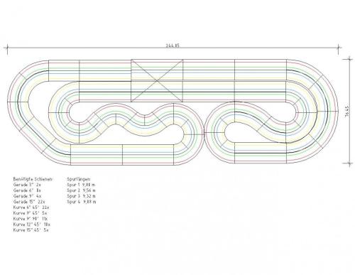

Die zweite Strecke ist wirklich besser. Aber wenn du mit Tomy planst, solltest du die Chance nutzen, wenigstens die 15" Kurve einzubauen. Das geht auch bei relativ kompakten Layout. Diese Strecke hier könnte man problemlos mit Tyco oder auch Tomy bauen. Eine Sache noch: Lange Geraden sollten am besten aus 15" Geraden zusammengesetzt werden, um möglichst wenig Schienenübergänge zu haben. Das spart jeweils ein Klack und den Spannungsverlust.
[attachment=13210:Tomy244x76.jpg]
Ääääh, natürlich gibt es von Tyco keine 3" Gerade, geht also nur mit Tomy. Die ausgekreuzten Schienen sind die 2 Anschlussschienen mit Zeitmessung verklebt mit den 2 Gegengeraden, die direkt als 2. Einspeisung angeschlossen sind. Der Rest wird dann gesteckt, wenn nicht festaufgebaut.
