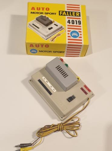

Heute morgen kam endlich das Universalschaltgerät 4019. Jetzt habe ich ein mentales Problem, die Versuche durchzuführen: Die Verpackung und der Inhalt wirken wie unberührt! Auch die Bündelung des Kabels sieht so aus, als wären die flinken Hände der jungen Dorothee Kübler gerade eben zugange gewesen und nicht anno 1967.
DAS soll ich jetzt entweihen und mit 25 V grillen?
Mal drüber schlafen...

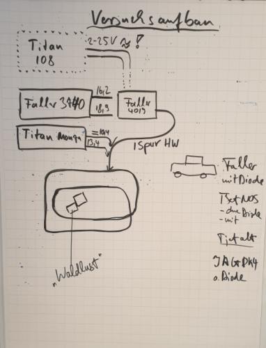

Sodele jetzt habe ich endlich alles für die Messung zusammen. Ich teste an einer EINSPURIGEN Strecke, zunächst mit EINEM Fahrzeug und dann gegebenenfalls mit zweien Hintereinander.
Hier schon mal der Versuchsaufbau:
Die Besprechung der Messergebnisse findet in einem ruhigen Eck im Gastraum der Waldlust statt.

Erkenntnis Nr. 2: Das Universalsteuergerät 4019 verbrät massiv Leistung: aus 18,9 V Wechselstrom unter Last am Trafo werden ca. 7 V (!) Halbwelle an einem Flachanker
