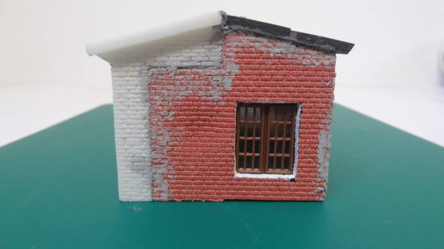

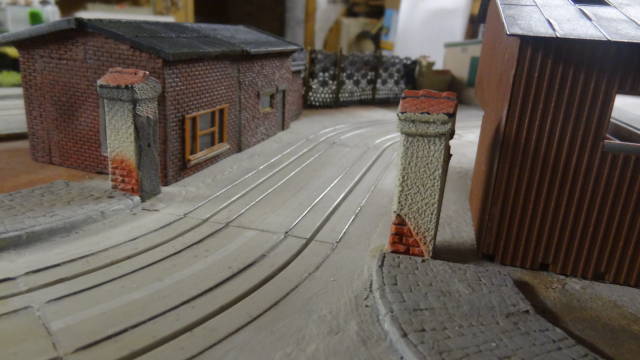

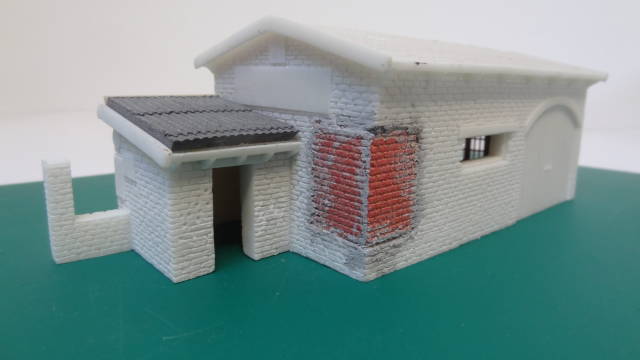

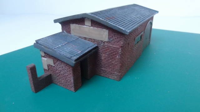

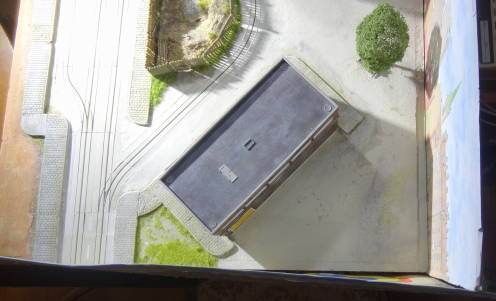

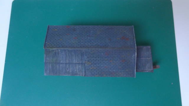

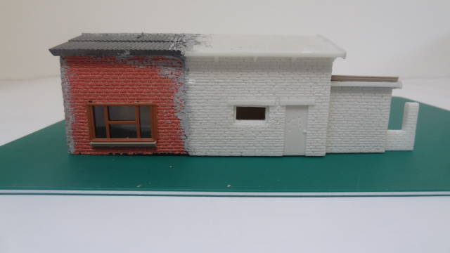

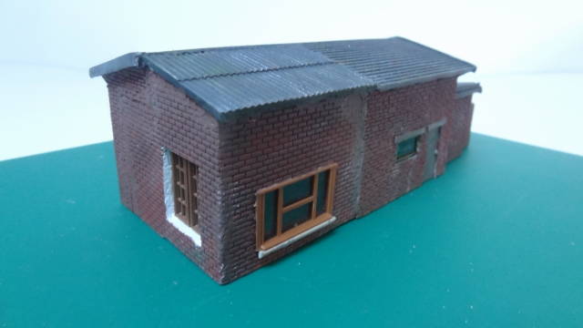

und weiter geht es mit einem Baubericht des Pförtnerhauses, das ich auf dem mittleren Eisenbahnmodul, also in Fischlaken ebenfalls platzieren möchte. Wegen des etwas besser zu den Fallerautos passenden Maßstabs habe ich mich Mal bei Airfix nach geeigneten Gebäuden umgesehen. Die Crux ist allerdings, dass die Firma meist nur Ruinen anbietet. Aber es reizte mich, ein solches Resin-Modell zu "renovieren" und nach meinen Wünschen zu gestalten. Das ist mir dann mit der (leider nicht mehr erhältlichen) Scheune mehr oder weniger gut gelungen. Aus gegebenem Anlass zeige ich hier nur die Renovierungsphasen. Die Bausätze werden am Stück angeboten und müssten eigentlich nur noch bemalt werden. Aber ich wollte ja keine Ruine auf meiner Fallerbahn haben .Zuerst ging es also darum, die Löcher wieder "zu zu mauern". Hier die künftige Eingangsseite mit dem Pförtnerfenster: Mit Resten aus der Grabbelkiste habe ich eine neue Wand mit Fensterdurchlass eingebaut. Daneben war ebenfalls eine neue Mauer "hoch zu ziehen" und das Dach "zu decken": Auch hier ein Fenster für den Pförtnerarbeitsplatz. Gleiches habe ich mit dem Loch an der diagonal gegenüber liegenden Ecke gemacht. Für das Dach über dem Anbau fand sich ebenfalls noch ein Rest: Die Materialien sind sehr unterschiedlich. Ich war gespannt, wie sich die Bemalung gestaltet. Das Bemalen klappte besser als erwartet. Ich bin auch weitgehend den Farbenvorschlägen der Anleitung gefolgt: Die Beschilderung hatte ich damals vernachlässigt. In Fischlaken werde ich das nachholen. Hier jetzt die bemalte Pförtnerseite: Ich bin mir nicht sicher, ob ich die "schlecht verputzten" Stellen so lassen soll. Beim Dach habe ich mir dann mehr Mühe gegeben: Links unten sieht man deutlich den eher provisorisch neu gedeckten Teil des Daches. Erste Stellproben, hier noch auf dem Maschinenfabrik-Modul, ergeben schon Mal ein nettes Bild: Und anlässlich eines größeren Festes wurde auch geschmückt: Hoffentlich gefällt's. Wird Zeit, dass die Modelle ihren Platz auf der Anlage finden ... .

das weiss zu gefallen, einen Modellbauer fällt halt immer was ein wenn die benötigten Gebäude nicht vorhanden sind

Hallo Michaelo,
Ich würde das so lassen. Aber ich mag Auch solche Alterungsspuren. Super Arbeit! Viele Grüße! Thomas

danke für das Lob .Dann werde ich die "schadhaften" Stellen so belassen und dem Pförtnerhaus einen würdigen Platz zuweisen. Wahrscheinlich muss der "Hühnerstall" noch umgesetzt werden. Das gibt mir Gelegenheit, dann gezielt "schlecht" zu verputzen ...

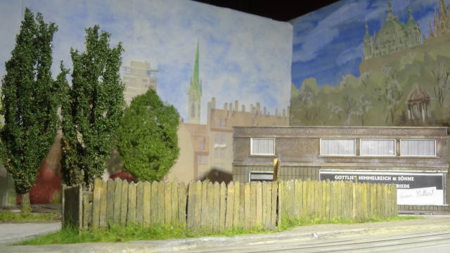

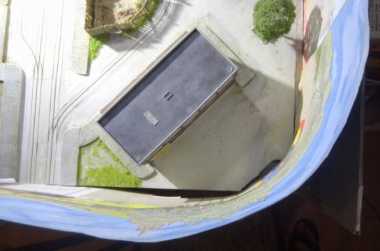

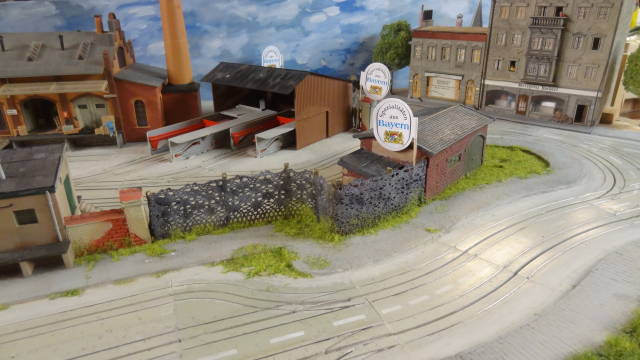

mit den Stadtbahner-Modulen konnte ich ja ziemlich viel Erfahrung sammeln .So habe ich auch den Tipp aus der einschlägigen Literatur Mal ausprobiert, die Ecken einer Anlage mit abgerundeten Hintergründen zu optimieren. Hier habe ich die Ecken plan mit einigermaßen passenden Hintergründen drapiert: Klar zu erkennen ist die Ecke, die man auch nicht geschickt wegretuschieren kann. Auch nicht, wenn die beiden Seiten farblch perfekt abgeglichen sind. Hier habe ich die Ecken ebenfalls mit einigermaßen passenden Hintergründen drapiert: Zwar sieht man noch die Trennkante, weil die Kulissen nicht angepasst sind, aber die Trennnkante in der Ecke ist nicht zu erkennen. Die Aulösung kommt mit den Bildern von oben: Nimmt man eine passende Kulisse, z.B. die perfekt abgestimmten MZZ Hintergründe, dann passt auch das Runde perfekt in das Eckige und man sieht die Trennkante nicht mehr .

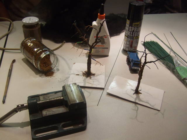

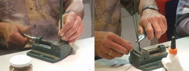

wie vorgestern beim Online-Treffen besprochenen gibt es heute einen Bericht: "Baumbau für Stadtbahner".

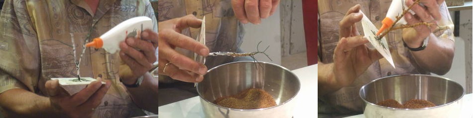

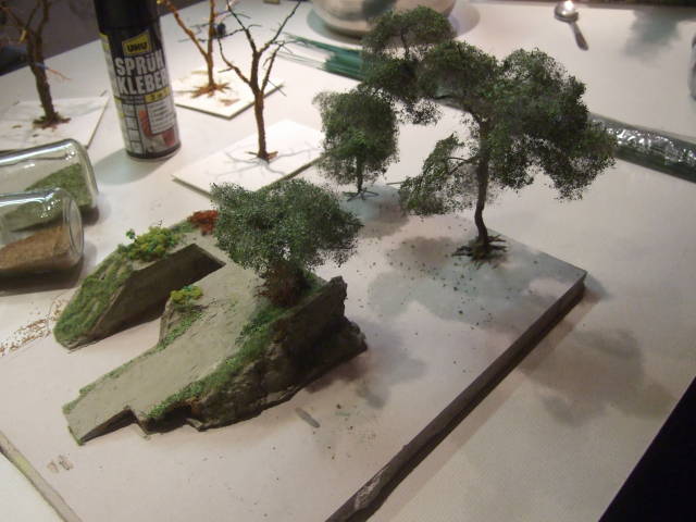

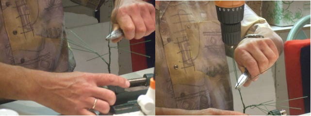

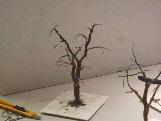

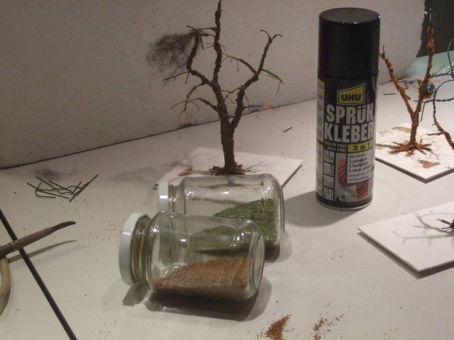

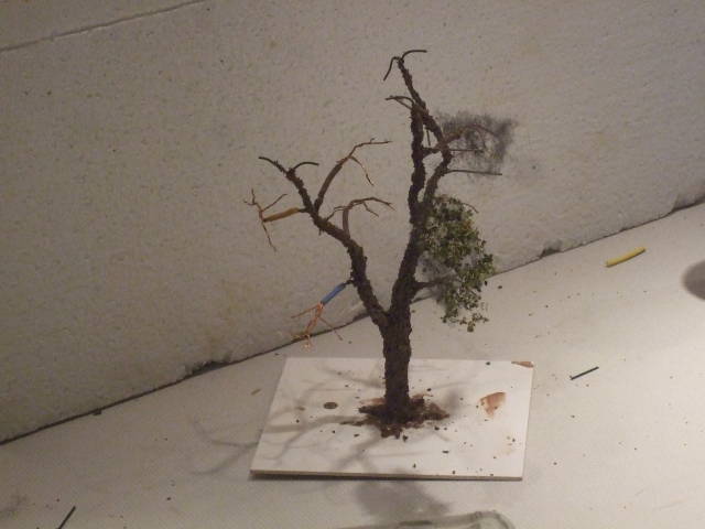

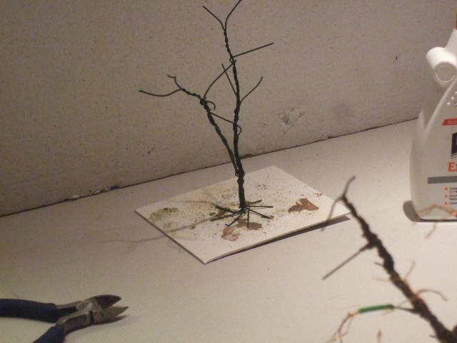

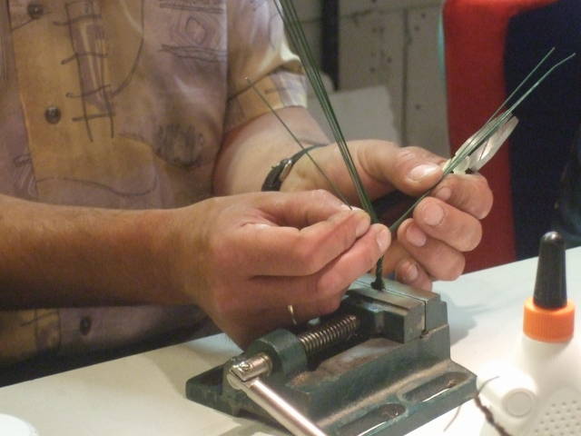

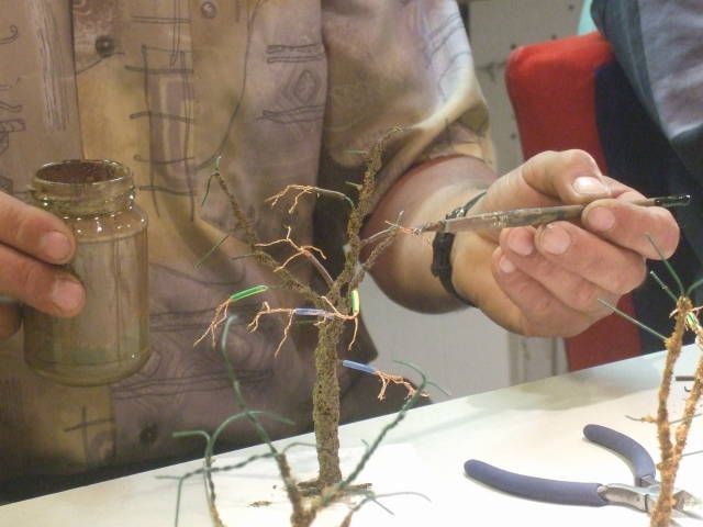

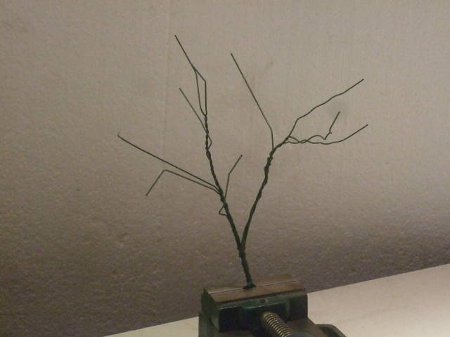

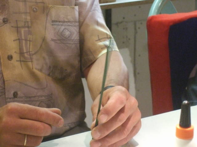

Auf dem Markt gibt es ja bekanntlich wunderbare Modelle von Bäumen aller Arten. Sie eignen sich insbesondere als Solitärbaum im Vordergrund. Allerdings hat so ein Wunderwerk auch seinen Preis. Nimmt man dagegen preiswerte Bäume - und baut keine historische Stadtbahner-Landschaft - ist das Ergebnis eher unbefriedigend. Aus diesem Grunde haben wir Stadtbahner uns vor einiger Zeit an Loddar Ms Kegelbahnring getroffen, um uns zeigen zu lassen, wie man durch Selbstbau preisgünstig an das eine oder andere gute Stück kommt. Hier die wichtigsten Werkzeuge und einige benötigte Materialien: Der LKW dient als Größenvergleich .Fangen wir mit den passend gekürzten Blumendrähten in ausreichender Menge an: Schön zusammen gehalten ergeben sie schon Mal ein kleines Sträußchen. So kann man sie gut in den Schraubstock einspannen: Mit der Zange kann man die Drähte miteinander verzwirbeln. Der untere Teil bildet den Stamm: Je nach Art des gewünschten Baumes kann man jetzt die Seitenäste abwinkeln. Auch hier immer mehrere zusammen. Die Seitenäste werden wierderum miteinander verdrillt. Neben der Zange kann man - auch vorher schon beim Stamm - einen Akkuschrauber mit niedriger Drehzahl zu Hilfe nehmen. Hier das Zwischenergebnis: Keine Bange, der Stamm und die Seitenäste werden noch voluminöser. Aber vorher werden noch die überirdischen Würzeln nachgebildet: (Bitte schon dran denken, wenn der Stamm verdrillt wird, dass darunter noch Material übrig bleibt.) Jetzt gilt es, Stamm und Seitenäste weiter herauszuarbeiten. Das gelingt sehr gut mit großzügigem Auftrag von Holzleim: Das Nächste ist die Nachbildung der Rinde mit grobkörnigen Streu im gewünschten Braunton. Das Streu wird mehrfach über die Holzleimpampe gestreut. Das kann man vorsichtig in mehreren Schritten wiederholen, bis die gewünschte Stamm- und Astdicke erreicht ist.
Und weiter gehts mit dem "Feinen Geäst".

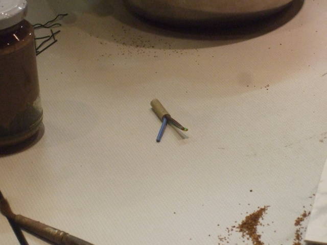

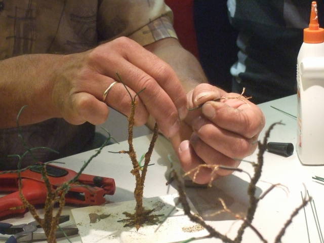

Dazu eignet sich vorzüglich Litze aus dem Elektrobereich: Das kann man zusammen mit der Isolierung gut in kleinen Stücken konfektionieren. Diese Stücke werden jetzt auf die Enden der Seitenäste gepfriemelt: Ein Tropfen Leim hält die Stücke in Position. Die Farbe der Isolierung spielt keine Rolle. Das "feine Geäst" wird jetzt mit einer Weißleim-Braunstreu-Pampe bestrichen. Vorsicht, damit es nicht vom Ast fällt. Hier das Zwischenergebnis in unterschiedlichen Fertigungsstufen: Für die Nachbildung der Blätter eignet sich Filterwolle aus dem KFZ-Bereich (@Lothar, was war das nochmal für ein Material?): Um die feine Struktur nicht zu zerstören, ist die Befestigung mit Sprühkleber optimal. Hier auch schon mit feiner Blätternachbildung aus dem Modellhandel: Fertig und bereitgestellt zum Trockenen: Zuletzt ein Exemplar (linker Hand) zusammen mit anderen Selbstbau-Bäumen auf Ulis Stadtbahn-Modul:

Ich meine es wäre Filterwatte aus der Aquristik gewesen, puh ist das lange her. Eigentlich mußte es auch mit den Filter für Dunstabzugshauben funktionieren, die fein Aufreißen und mattschwarz "Lackieren".

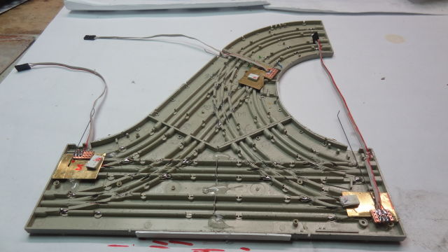

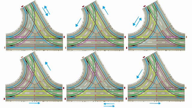

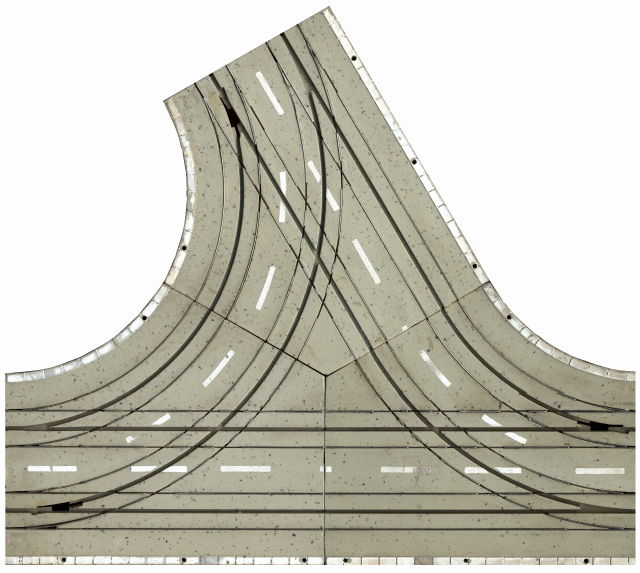

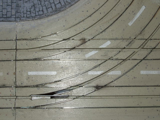

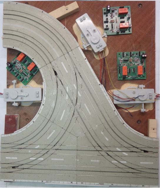

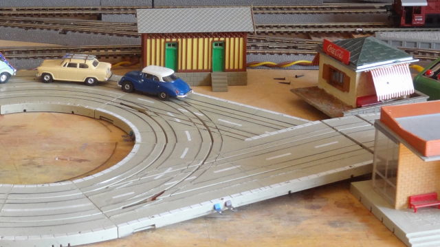

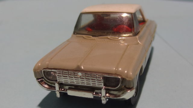

danke für die Info, Lothar. Wie schon im Beitrag Saisonstart? berichtet, konnte ich ein paar kühlere Tage im Sommer für den Weiterbau nutzen. Es geht um die Einfahrt zur Autoverladung mit den drei Doppelspurweichen, wie sie in der Legeprobe zu sehen ist: Die Doppel-T-Kreuzung habe ich dann wie bei meinem Maschinenbau-Modul umgebaut: Bei den Fahrten über die Herzstücke gibt es leider immer wieder die sattsam bekannten Minikurzschlüsse und daraus hervorgerufene Zündfunken: Diese Kurzschlüsse verzundern die Schleifer der Autos, wodurch sie bei Langsamfahrt gerne scheinbar unmotiviert stehen bleiben. Ein zweiter Punkt ist die von mir eingesetzte Digitalzentrale GBMBoost aus dem BiDiB-Umfeld, wie sie u.A. auch von Fichtelbahn vertrieben wird. Zum Schutz der Digitalfahrzeuge und der Elektronik schaltet der GBMBoost ziemlich rasch die Versorgung bei einem Kurzschluss ab. Zu schnell für unsere Technik aus den 60ern. Aus diesem Grunde habe ich die Herzstücke polarisiert, wie man das aus von der Modelleisenbahn kennt. Die entsprechenden Herzstücke schalte ich dezentral, d.h. direkt an der Fahrbahn und ohne externe Steuerung um: Auf dem Bild sind auch die drei kleinen Platinen mit den Relais für die Herzstückpolarisierung zu erkennen, für jede Doppelweiche müssen zwei Herzstücke umgeschaltet werden. Wie schon Mal gezeigt, hier die mechanische Ansteuerung: Bei der Doppel-T-Kreuzung gibt es insgesamt 6 Fahrstraßen, bei denen sich die Autos nicht in die Quere kommen: Die braunen Strichlein zu Beginn der Fahrstrasse sind Sensoren, dunkel für die aktiven Fahrwege (blaue Pfeile). Dauerhaft angeschlossen sind jeweils die dunkelblauen und dunkelgrünen Leiter, derweil die lila, hellblauen und hellgrünen je nach Abzweig (gerade/krumm) geschaltet werden. (Der Fall mit drei nicht-kreuzenden Fahrwegen (oben Mitte, unten Außen) ist hier nicht separat eingezeichnet.) Die Sensoren braucht es, damit die Herzstücke je nach Weichenlage auch korrekt geschaltet werden. Dafür habe ich so genannte Hall-Sensoren genommen, die auf Magnete reagieren. Sie sind auch empfindlicher als REED-Kontakte. Die Hall-Sensoren habe ich von unten durch ein Loch in der Fahrbahn geführt, um den Abstand zu den Fahrzeugmagneten möglichst gering zu halten: Tests haben aber gezeigt, dass mit dieser Schaltung unsere Blomos noch separate Magnete zur sicheren Erkennung brauchen. Das bisherige Ergebnis habe ich zu einem Testparcours zusammengefasst, um das Doppel-T-Stück für die "Langsamfahrt" zu optimieren: Erste Tests haben gezeigt, dass die Autos zwar holpernd, aber mit relativ niedriger Geschwindigkeit sicher über die Kreuzung kommen .Allerdings habe ich beim Umbau der Weiche vorne rechts geschlampert , so dass die Autos dort gerne hängen bleiben. Da muss ich noch ran ...).

danke für die Blumen .(07-09-2022, 12:57)aumosp schrieb: auch wenn ich thematisch spätestens bei diesem Satz ausgestiegen binIch fahre ja die Autochens mit Digitaldekoder, wie Modellbahner für die Verkehrsbahner eingeführt hatte. (Die Texte sind informativ, aber leider ist das Bildmaterial nicht mehr vollständig.) Modellbahner hatte damals eine Digitalzentrale von Uhlenbrock erfolgreich verwendet. Die hat sich auch hinreichend robust für die Ausstellungen gezeigt. Hintergründe sind im besagten und im Artikel Der erste Digitalbetrieb auf den Modulen zu finden. Die Wahl der Digitalzentrale spielt aber keine Rolle, man kann für unsere Autochens im Prinzip fast jede Digitalzentrale nehmen. Das Doppel-T-Stück im Analogbetrieb (AVI-Datei, 12MB) funktioniert natürlich ebenfalls, wie hier im Test auf meinem Maschinenfabrik-Modul. Dann können die Autochens allerdings nicht störungsfrei so langsam fahren, wie ich mir das vorstelle .
