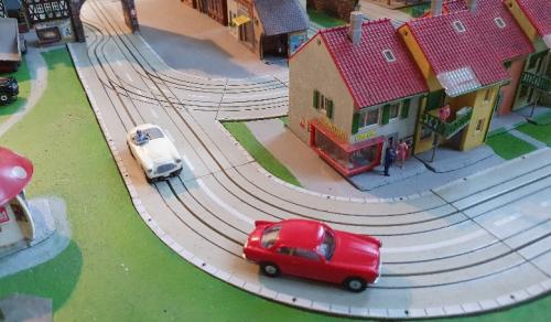

Moin, hier mal ein paar Sonntagsgrüße von zwei Klassik Enthusiasten, die am frühen Morgen gemütlich mit ihren DK4 Halbwellen durch die Stadt cruisen.
Moin Christian,
gemütlich, in der Tat Smile .

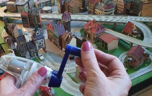

Bin mittlerweile zum sportlicheren Teil übergegangen: Der kleine Kurbelgenerator, den ich vor ein paar Jahren mal ausgegraben hatte, harmoniert bestens mit dem anspruchsfreudigen DK4. Sanftes Kurbeln ergibt wohldosierte Stadtfahrt. Damit sind sehr viele neue Spieloptionen möglich, die ich jetzt nach und nach erkunden werde.
Oh weh, Christian, muss ich mir Sorgen machen, so wegen der lackierten Fingernägel?
