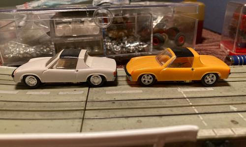

es geht auch ohne Ankleben eines Schwellers. Ich nehme aber auch die Chassis TMG-1 oder das flache von JoeJazz!
Und ja, ich weiß, das Dach geht bis ganz an die hintere Kante…….irgendwann schaffe ich das noch…….
Hallo Mario ,
Deine zwei gefallen mir sehr gut, Joeslot wäre auch meine Wahl gewesen wenn ich nicht noch einige Faller übrig hätte .
Aber so ganz ohne Schweller sieht er doch irgendwie komisch aus da die Türunterkante jetzt den Kartosserieabschluss nach unten bildet , wenigstens ein 1mm Schweller würde originaler wirken .
Liegt vielleicht daran das ich aus der Oldtimer Ecke komme.
Ist aber wie alles reine Geschmackssache .
Der einzige Nachteil der Joeslot ist in meinen Augen das sie zu leicht sind , mit den Fallerchassis gehen meine Umbauten erheblich schneller durch die Kurven bevor sie rausschleudern (bei gleicher Bereifung).
Als nächstes suche ich jetzt einen offenen 914er.
Gruß Karlheinz
Danke, ich mag die beiden auch sehr gerne, aktuell ist ein Grüner in Arbeit. Ich habe das Chassis von JJ mit den Messinggewichten, das liegt wie das sprichwörtliche Brett.
