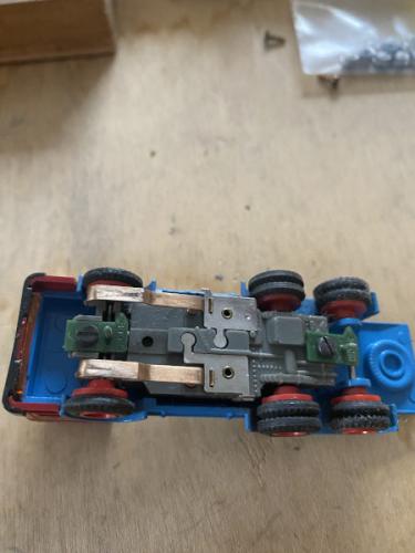

Mit einer Weiche, 2spur auf 1spur, ein anderes Problem: Mein LKW für Container, Metall, hat 2 Spurzapfen. Vorne und hinten. Immer fährt der LKW vorne gradeaus, mit dem Hinterteil die andere Richtung. Ich glaube, das der vordere Zapfen die Weichenzunge umklappt. Warum habe ich noch nicht festgestellt.

(20-03-2023, 10:08)Turbos schrieb: Mit einer Weiche, 2spur auf 1spur, ein anderes Problem: Mein LKW für Container, Metall, hat 2 Spurzapfen. Vorne und hinten. Immer fährt der LKW vorne gradeaus, mit dem Hinterteil die andere Richtung. Ich glaube, das der vordere Zapfen die Weichenzunge umklappt. Warum habe ich noch nicht festgestellt.
Das ist Absicht: Mit z.B. dem blauen Taster am Fahrpult stellst du die Weiche auf Abzweig. Zurückgestellt wird die Weiche, sobald der Führungspin des Autos am Umstellhebel vorbei kommt (oder auch nicht siehe Weichenrückstellung). Dann fährt ein dicht verfolgendes Auto geradeaus - oder eben das Hinterteil Big Grin Big Grin Big Grin .
Ich meine, dass Faller mit der Einführung des Containerlasters und damit verbundener Rückwärtsfahrt durch den zweiten Führungspin die Weichenmechanik angepasst hat, so dass das Hinterteil dem Vorderteil folgt. Die neue Weichenmechanik ist mehrteilig und aus Metall.

Den hinteren Fuhrstift habe ich schon getauscht. Die Weißen, schwarzen, den der hingehört, über und unter das Chassis.

Ich denke es ist der vordere Führungsstift, der die Weiche mechanisch auf "Abzweig" umschaltet. Ein ungewöhnliches Verhalten! Passiert das nur beim Container-LKW, dann würde ich mal den vorderen Führungsstift tauschen. Passiert das auch bei anderen Fahrzeugen würde ich mir mal die Zunge der Weiche ansehen.

Es passiert beim LKW jedesmal.
Bei PKW´s klappt die Zunge um der Weiche circa nach 30 mal ohne.
Hallöle
Der 2. Führungsstift ist ja später dazu gekommen. Die Weichenzungen sind aber für nur einen Führungsstift konstruiert worden, sodaß ein Fahrzeug abbiegt und das nachfolgende geradeaus fährt.
Du könntest den Taster auch gedrückt halten, wenn ein Fahrzeug mit 2 Führungsstiften duch die Weiche fährt, mußt ihn nur dann loslassen wenn der erste Führungsstift durch ist.

das Problem ist nicht beim Abbiegen sondern beim gradeaus fahren. Wie auf dem Bild. Das Führerhaus fährt grade, der Hintern weg.

ich vermute, dass der Führungsstift des LKWs aus irgendwelchen Gründen an der mittleren Verdickung der Zunge diese verstellt. Entweder ist er etwas dicker oder der LKW hat die Tendenz nach rechts zu fahren. Probiere einmal, ob es auch passiert, wenn Du rückwärts über die Weiche fährst.
Die Führrungsstite die ich habe - grün, rot,weiß, schwarz, längere oder kurze- habe ich vorne und hinten getauscht.
Aber das de rLKW leicht kumm fährt hatte ich nicht auf dem Schirm. Werde ich mal testen.

Hallo Klaus,
...den hinteren Führungsstift brauchst du beim Container-LKW um rückwärts an die Entladerampe zu fahren. Fährst du mit dem LKW nur vorwärts, dann kannst du den hinteren Fürungsstift auch komplett weglassen.
