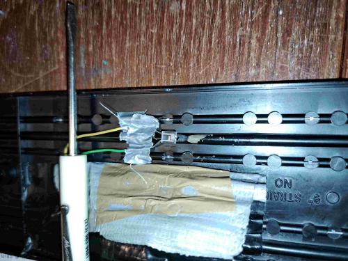

Danke für die schnellen Antworten.
Unten das Bild eines Sensors.
Da die Software noch einwandfrei funktioniert, müsste es doch möglich sein, die Sensoren zu ersetzen.
Stellt sich mir nur die Frage, was für welche das sind?
Hat jemand eine Idee?
Hi, sieht aus wie ein lpt80a.

Hallo Jagger,
Ich kenne diese Zeitmessung nicht, der "Sensor" sieht mir nach einer LED rechteckig, klar aus. Sollte dies der Fall sein, dann gehört dazu vermutlich ein Gegensensor über der Fahrbahn.
Edit: Der LPT80A macht natürlich mehr Sinn.
finbar
sehe ich auch so Smile : Oben ein Sensor/Aktor (üblicherweise eine LED), im Schlitz das Gegenstück (üblicherweise ein Fototransistor o.ä.). Fragt sich, was was ist und was kaputt ist.

der Aufbau ist folgender:
Sensor von untem am Slot angebracht, Lichtquelle (hier: Schreibtischlampe) über der Bahn.
Habe jetzt mal den Sensor LPT80a bestellt und werde den mal testen;

habe den Sensor Lpt80a gekauft und eingebaut, funktioniert einwandfrei.
Nochmal vielen Dank für die Hilfe.
Jagger
Danke für die Rückmeldung.
Dann war das ja eine günstige Reparatur ^^
