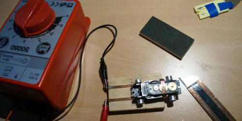

Ich habe irgend ein Aurora NOS-T-Jet aus der Kiste genommen. Das wird die Grundlage meines ersten Versuchs.
Jupp, das Chassis läuft.
Mein Multimeter misst ungenau: wenn ich nur die Messspitzen aneinander halte, misst das Multimeter schon 0,3 Ohm.
Aha! Der Anker meines Bastel-Chassis hat offenbar 16,8 Ohm (wenn das Multimeter genau misst!).

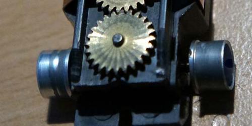

Der Plan: ich werde mal das neunzahnige Antriebsritzel des NOS-T-Jets gegen ein vierzehnzahniges eines Johnny-Lightning-T-Jets (JL-T-Jet) tauschen. Alles andere bleibt original. Ich bin gespannt, ob der Effekt auf die Geschwindigkeit durch die "bessere" Übersetzung, am Ende genauso groß ist, wie der Effekt, den ein niedrigohmigerer Anker auf die Geschwindigkeit hätte...
Damit das größere Antriebsritzel auch zum Kronrad passt, muss dieses natürlich ebenfalls gegen das eines JL-T-Jets getauscht werden.
Der Unterschied zwischen den NOS- und den JL-Kronrädern ist deren Bauweise: so hat das NS-Kronrad "unter" dem Zahnkranz einen Zylinder zur (besseren) Aufnahme der Achse (ich glaube, das heißt "Rezess"?). Das JL-Kronrad hat diesen Zylinder "oberhalb" des Zahnkranzes (auf dem Foto: der Zahnkranz rechts). So sitzt der Zahnkranz etwas weiter weg von der Antriebsritzelachse und das Antriebsritzel kann größer sein / mehr Zähne haben.
Rechts sieht man deutlich das größere JL-Antriebsritzel.
Auf geht's: mit dem RTHO-T-Jet-Tool habe ich das Getriebe aus der Ankerplatte gelöst.
Auf dem letzten Foto (dieses Beitrags) sieht man schön, wie sich die Kerben der JL-Antriebsritzelachse in das Antriebsritzel geschnitten haben. Dieses Ritzel bastel ich jetzt auf die glatte NOS-Antriebsritzelachse - und hoffe, dass das im Betrieb hält (hmmm... vielleicht mit Sekundenkleber sichern?).

Und noch eine Bemerkung zu deinem Multimeter, dass im "Ruhezustand" schon 0,3 Ohm misst. Warum nicht. Wenn ich meine Messspitzen aneinander halte, habe ich einen Widerstand von 0,1 Ohm. Hänge ich statt dessen zwei einfache Krokodilklemmen dran, bin ich schon bei 1.3 Ohm. Scheinbar haben Krokodilklemmen einen gewissen elektrischen Widerstand. Ich messe den Widerstand der Anker, egal ob flach oder rund, immer mit den Messspitzen.
Jupp: ich stelle mir die gleichen Fragen wie Du Markus. All das gilt es zu erkunden. Ich kann jetzt schon mal schreiben, dass der lighted T-Jet das gleiche Getriebe hat, wie der NOS T-Jet.

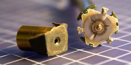

20-02-2015, 08:11 (Dieser Beitrag wurde zuletzt bearbeitet: 06-03-2015, 12:37 von Slotraver.)
Moin!
Tja, nun muss ich mich wohl doch von meiner Ursprungsidee verabschieden:

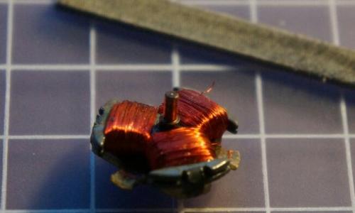

Gestern Abend habe ich beim Feilen den (originalen NOS) 16-Ohm-Anker zerstört. Ich wollte den Anker wuchten und dabei ist der Spulendraht gerissen... hmpf.
Nun werde doch nicht das Experiment "NOS-T-Jet mit großem JL-Antriebsritzel" machen, sondern das Projekt "JL-Inneres in NOS-Chassis".
der Andreas ist ein ganz großes Schlitzohr. Erst "aus versehen" den Spulendraht zerstören, um dann den handgewickelten Anker als "Notreparatur, damit der einzige T-Jet im Bestand wieder läuft" zu tarnen .
Im Ernst, vor diesem fauxpas bangt mir auch jedesmal, wenn ich Anker wuchte. Aber der sieht doch noch reparabel aus. Zweimal abwickeln und wieder anlöten. Oder hast Du ihn so richtig mittendrin erwischt?
20-02-2015, 18:15 (Dieser Beitrag wurde zuletzt bearbeitet: 06-03-2015, 12:37 von Slotraver.)
Jahahaaa... "Löten"... He, meine Finger und Augen sind nicht mehr 15!
@Markus: Mist, erwischt...
Nee, das ist schon ein bisschen doof, dass mir der Anker flöten gegangen ist. Denn jetzt geht das Konzept "ein Chassis bebasteln" nicht mehr so ganz auf. Macht aber nix. Dann eben das näxte Projekt.

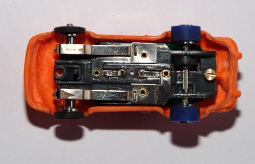

Tachauch!
Ich bin ein bisschen weiter gekommen mit dem Projekt "JL-Inneres in NOS-Chassis".
Eine kurze, zusammengefasste Projektbeschreibung (und gleichzeitige Beschreibung der angehängten Fotos):

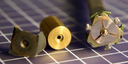

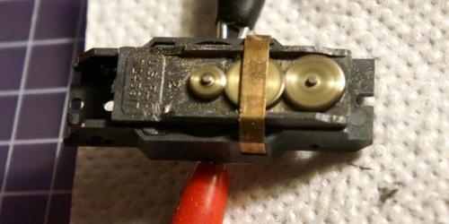

In einen Aurora NOS-T-Jet habe ich einen JL-Anker (15,7 Ohm), JL-Magnete, JL-Kohlen und vor allem das JL-Antriebsritzel und das JL-Kronrad eingebaut.
Die Achsen habe ich selektiert - genauer: ich habe in meiner Kramkiste so lange gekramt, bis ich zwei Achsen gefunden habe, die nach meiner Einschätzung gerade sind.

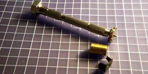

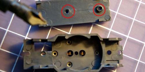

Mit einem "Senkbohrer" fase ich die Löcher für die Anker- und die Antriebsritzelachse in der Ankerplatte an. Wozu? Irgend ein schlauer Mensch (ich glaube es war JörgR) sagte mal: "Alle Achsen sollten mit möglichst wenig Reibung laufen!" Also: Reibung minimieren!
Zum Glück musste der JL-Anker nicht gewuchtet werden (das müssen die in den meisten Fällen nicht).
Aber die Kollektorfläche habe ich sauber geschmirgelt (mit dem passenden Zylinder-Tool und einem "Bohr-Kloben").

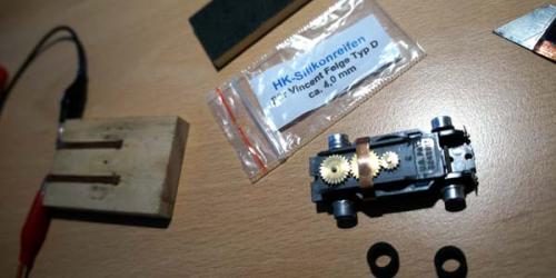

Die Zahnräder habe ich zuerst mit Polierpaste einlaufen lassen und dann während des Betriebes die Kanten der Zähne vorsichtig angeschliffen. Nun sollte die Oberfläche der in einander greifenden Zähne kleiner sein = weniger Reibung.

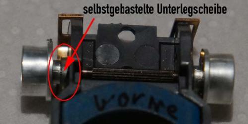

Da das Modell später nach etwas aussehen soll, habe ich mich entschlossen, vorne Vincent-C-Felgen (3mm Reifen) und hinten Vincent-D-Felgen (4mm Reifen) anzubasteln. Und zwar Fuchs-Felgen!
Für die vorderen Felgen habe ich mir noch Unterlegscheiben aus kleinen Kunststoff-Zylindern (Bastelperlen-Zubehör) geschnitten, damit die Felgen noch etwas weiter von den Schleifern abstehen.

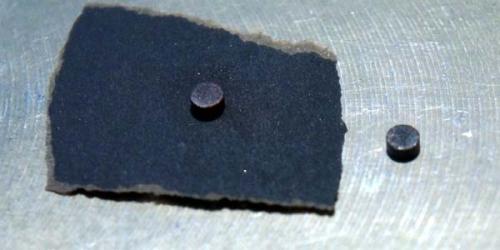

Kohlen gebrutzelt (boah, immer wieder erstaunlich, was da in Schmodder drin steckt) und anschließend leicht über Nasspapier abgezogen.

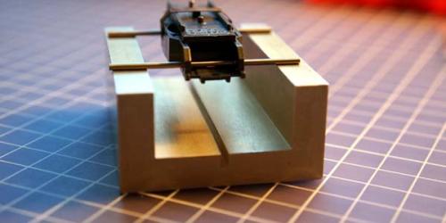

Nun kam meine Felgendrehmaschine (von Christoph73) ins Spiel: Damit drehe ich meine Felgen rund. Ja, ich mche das "händisch"! Und es funktioniert ziemlich gut!!!
Dann habe ich die (HK-)Silikonreifen aufgeklebt und hinten ebenfalls mit dem Felgendrehmaschinen-Schleifklotz geschliffen. Ob das was bringt? Hm, ich meine "ja"!

06-03-2015, 14:22 (Dieser Beitrag wurde zuletzt bearbeitet: 06-03-2015, 14:57 von photomanHH.)
hi Andreas
das sieht doch alles super aus
ich senke die bohrungen an, damit die messingbuchsen bis auf anschlag einsetzbar sind
Deine chassiwannen-buchse sehe ich noch nicht
meine Porsche 934 hütte ist vorn 28,5mm schmal und hinten 29,5mm über die radkästen
geschuldet, weil die vorlage eben der 911 Carrera war
wer möchte kann also noch gerolltes papier in die radhäuser leicht einkleben und noch 1-1,5mm radlaufspurverbreiterungen anspachteln
z.B. ganz normaler kfz-feinspachtel
ich mag es aber auch, wenn die räder leicht aus der Karosse heraus stehen, so bis gut 1 mm pro seite
also das, wo jedem guten deutschen polizisten, der hut hochgeht und jeder zweite tuner ja ja ja ja sagt
t1 und t2 chassis brauchen also selbst mit 4mm felgen hinten entweder luft, oder distanzhülsen zum chassi
wir Rheinländer basteln am Sonntag. Beweisfotos kommen dann in den anderen Bastelthread. Bin mal gespannt, was wir dann vorzuweisen haben und ob wir schon die ersten Proberunden drehen konnten.

@Claus: danke für den Wannen-Hinweis! Ich meinte natürlich die Ankerplatte.
